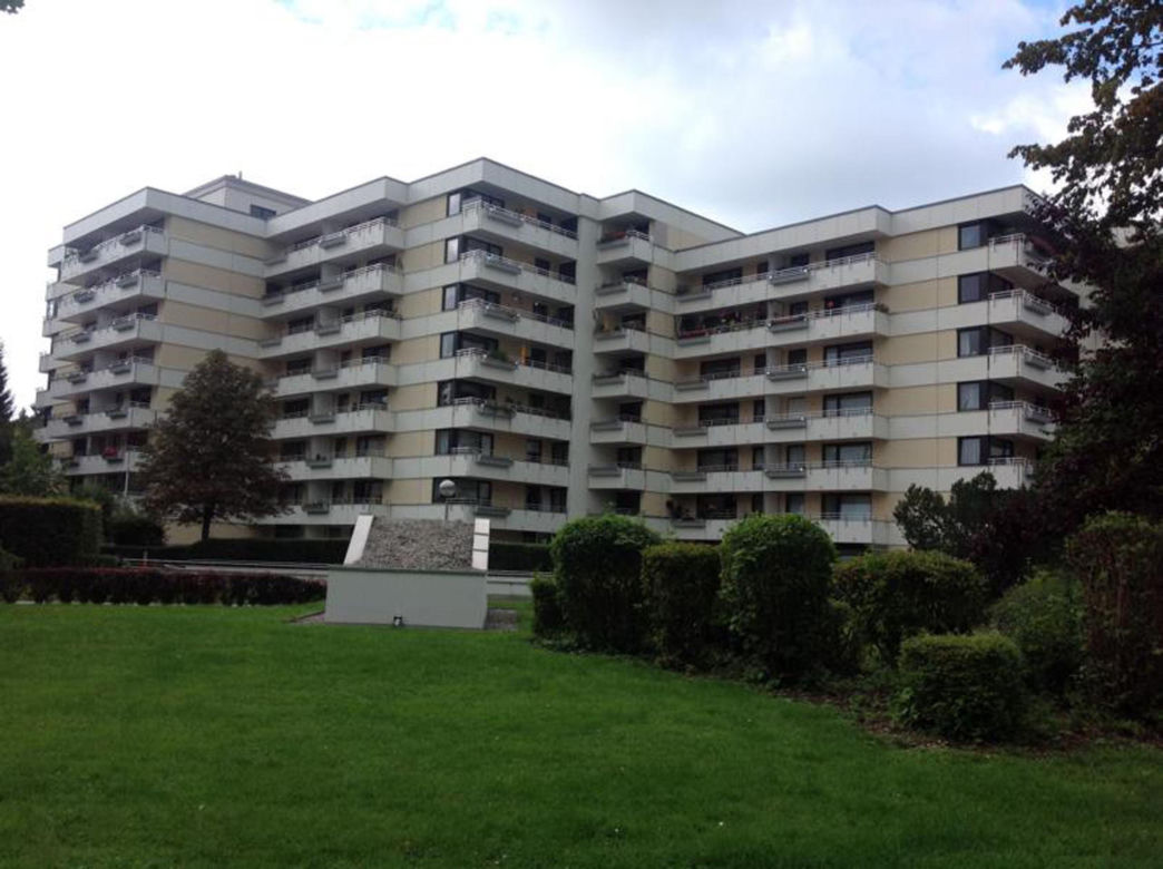

Kompleks mieszkalny
Kompleks mieszkalny

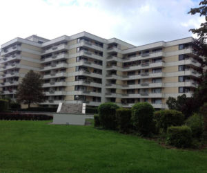

Kompleks mieszkalny przy Gustav-Mahler-Weg w niemieckim Baldham.
Autor: Triflex/ Materiały prasowe

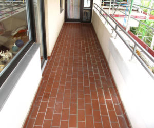

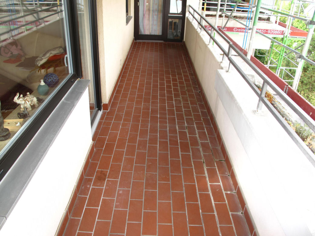

Postępująca degradacja betonu i odspajające się płytki ceramiczne

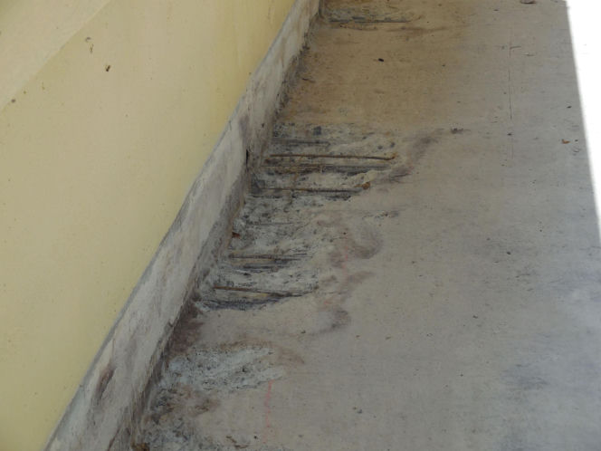

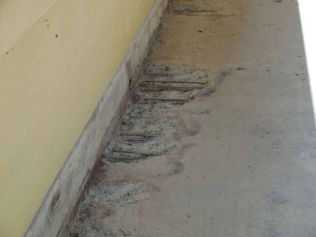

Degradacja płyty betonowej oraz skorodowane zbrojenie

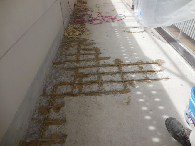

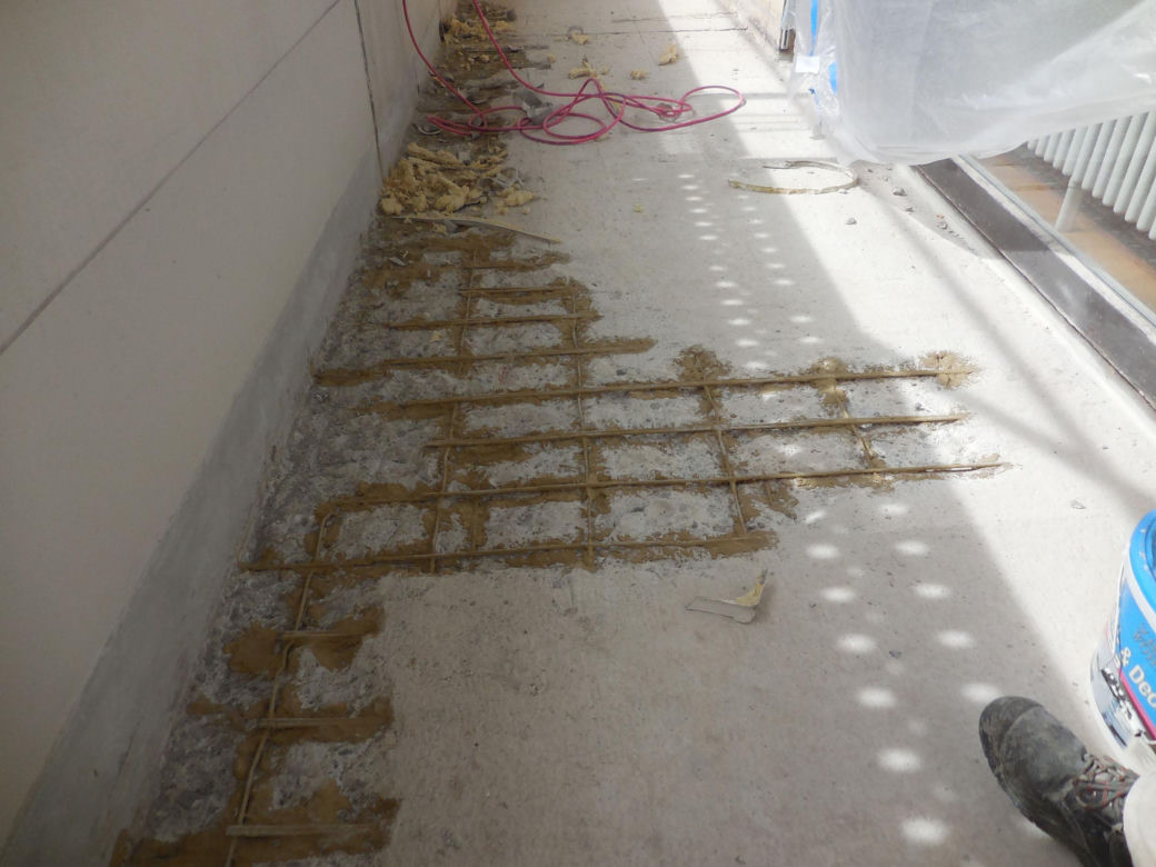

Zabezpieczenie antykorozyjne prętów zbrojeniowych

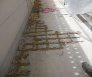

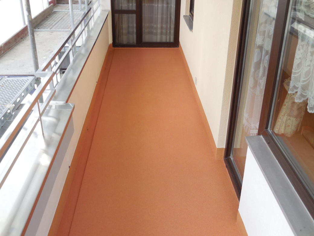

Aplikacja systemu
Aplikacja systemu
W miejscach najbardziej narażonych na powstawanie nieszczelności – połączeń ze ścianami, stref progów oraz dylatacji zastosowano Triflex ProDetail - płynną hydroizolację wzmacnianą włókniną.

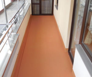

Kompleks mieszkalny
Aplikacja systemu
