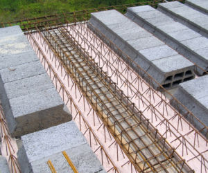

Fragmenty stropu, które będą obciążone ścianami, wymagają wzmocnienia. Jednym ze sposobów jest ułożenie obok siebie kilku belek nosnych. W węższym polu, którego nie można wypełnić pustakami stropowymi, projektuje sie fragment monolitycznej płyty żelbetowej
Źródło: Archiwum serwisu

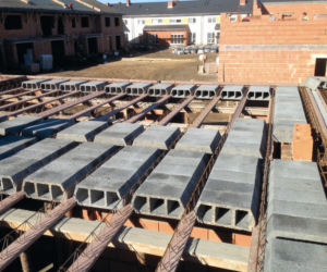

Tam, gdzie czoło pustaka będzie się stykało z mieszanką betonową układaną w wieńcu lub żebrze rozdzielczym, otwory trzeba zadeklować. Dzięki temu mieszanka nie wpłynie do pustaków i nie obciąży nadmiernie konstrukcji
