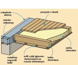

Strop belkowy. Elementami nośnymi drewnianego stropu belkowego mogą być belki z litego drewna albo prefabrykowane, na przykład z płyty OSB i drewna klejonego. Do belek od góry mocuje się poszycie z płyt lub z desek, zaś od spodu - sufit z płyt gipsowo-kartonowych.

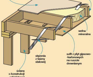

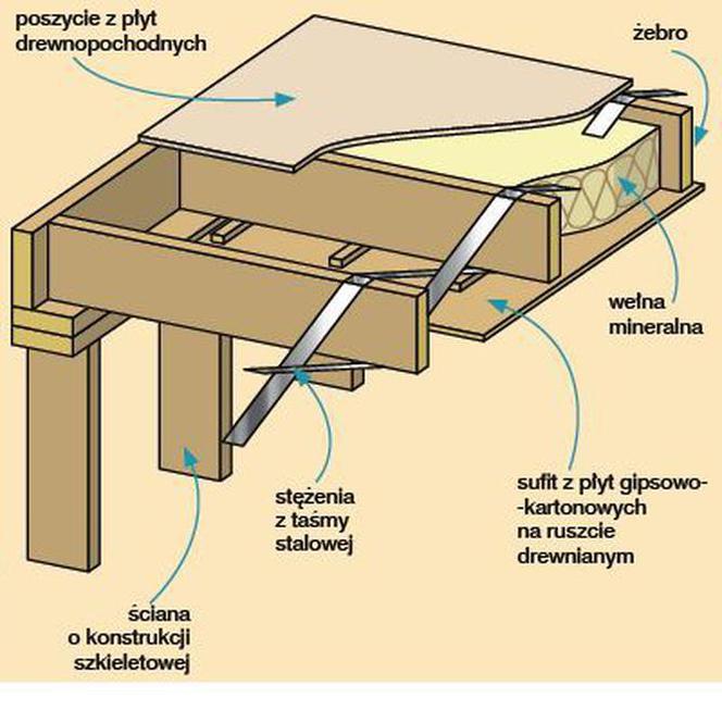

Strop żebrowy. Elementami nośnymi drewnianego stropu żebrowego są żebra ze smukłych desek lub bali. Aby uchronić je przed zwichrzeniem, pomiędzy żebrami montuje się przewiązki (stężenia) – z desek, skrzyżowanych łat drewnianych lub taśm   stalowych.
