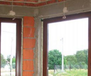

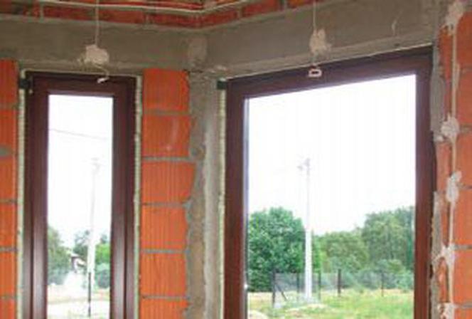

Przewody instalacji alarmowej
Przewody instalacji alarmowej powinny być oddalone od elektrycznych na wymaganą odległość gwarantującą niepowstawanie zakłóceń w instalacji

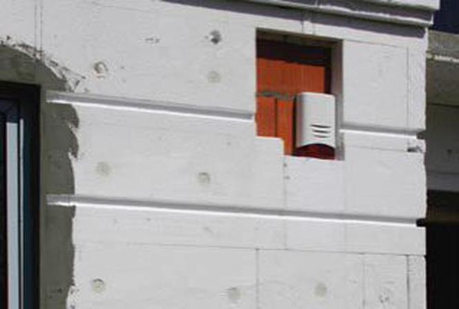

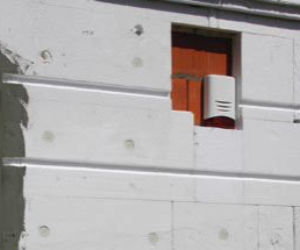

Instalacja sygnalizatora
W dobrze pojętym interesie mieszkańców nie należy rezygnować z instalowania dodatkowego sygnalizatora. Powinny być co najmniej dwa – w domu i na zewnątrz

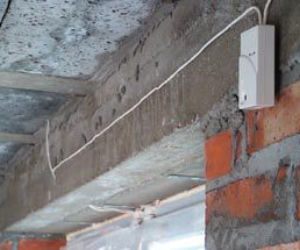

Czujki
Czujki
Czujki muszą być zainstalowane stabilnie, niedopuszczalne jest pozostawianie czujki wiszącej na przewodach
