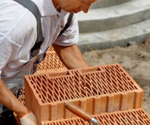

Z pustaków Porotherm grubości 18,8, 25 i 30 cm można wznosić ściany konstrukcyjne, które będą wymagały ocieplenia, czyli dwu- lub trójwarstwowe. Fot. WIENERBERGER

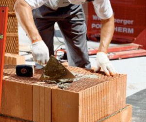

Pustaki poryzowane mają wyprofilowane boki na wpust i wypust, dostawia sie więc jeden element do drugiego bez konieczności wykonywania spoin pionowych. Fot. WIENERBERGER

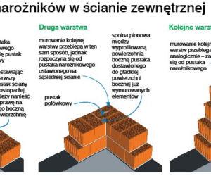

W narożniku ściany do pustaka narożnikowego z kieszenią dostawia się połówkowy, a kieszeń wypełnia zaprawą. Spoiny pionowe wykonuje się, jeśli wyprofilowana na wpust i wypust boczna powierzchnia jednego pustaka musi być zespolona z gładką czołową innego. Fot. WIENERBERGER
