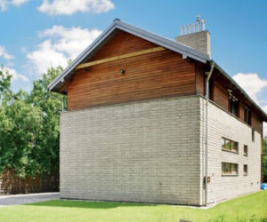

Ideałem domu energooszczędnego jest północna elewacja pozbawiona okien. Zwykle jednak tak się nie buduje, dbając, by przeszklenia z tej strony były jak najmniejsze

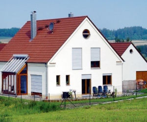

Regularne opuszczanie rolet na noc zapewnia zmniejszenie strat ciepła o 40-60%. Poza tym skutecznie tłumią one hałas i utrudniają sforsowanie okna, a latem pomagają chronić pomieszczenia przed nadmiernym nasłonecznieniem i tym samym zmniejszają koszty ewentualnej klimatyzacji. Montowanie rolet jest opłacalne, bo nakłady poniesione na ich zainstalowanie zwrócą się w czasie krótszym, niż wynosi ich trwałość.
