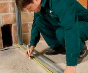

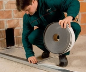

Przed rozpoczęciem montażu stelaża do profili Umocowanych do podłogi i sufitu oraz profili C mocowanych do ścian przyklejamy taśmę akustyczną z pianki polietylenowej lub gumy. Polepszy ona komfort akustyczny

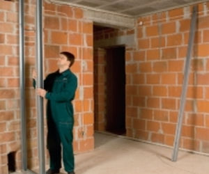

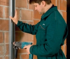

Wzdłuż wytyczonych wcześniej linii montujemy profile pionowe C. Przytwierdzamy je do ściany kołkami szybkiego montażu w rozstawie 70-80 cm

Profile U mocujemy do podłogi i sufitu również kołkami szybkiego montażu w rozstawie 70-80 cm. Odmierzamy rozstaw profili C. Powinien on wynosić 30, 40 lub 60 cm w zależności od rodzaju ścianki (jej wysokości, funkcji czy planowanego obciążenia)
