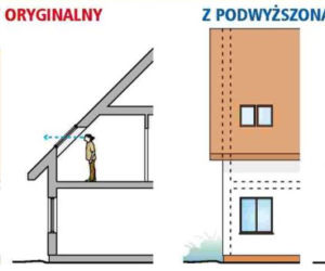

Po podniesieniu ścianki kolankowej zmieni się położenie okien połaciowych. Czy będzie można przez nie coś zobaczyć?

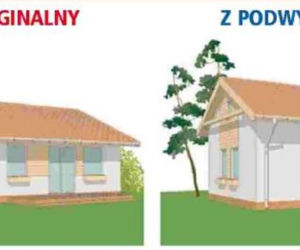

Po podniesieniu ścianki kolankowej zmienią się proporcje bryły: dachu i ściany. Im wyższa ścianka, tym dach będzie wydawał się mniejszy.

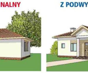

Podniesienie ścianki kolankowej może spowodować, że między oknami a okapem dachu pojawi się pas muru. W efekcie okna wydają się zbyt małe i niezgrabnie wpisane w elewację.

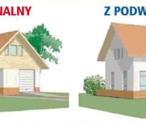

Jeżeli daszek nad wejściem zostanie wyprowadzony z głównej połaci dachu, po podniesieniu ścianki kolankowej ganek stanie się karykaturalnie wysoki.
