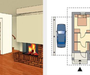

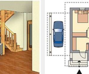

Schody otwarte
Tego typu schody dodają wnętrzu przestronności i mogą wyglądać bardzo atrakcyjnie. O miejscu słupa decyduje konstrukcja stropu, ale kształt stopni i balustrady jest dowolny. Drewniane schody mogą więc być gotowe lub wykonane przez stolarza według zamówienia.

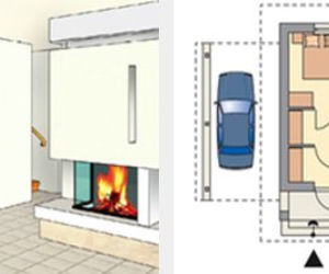

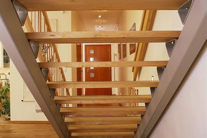

Schody z widocznym górnym biegiem
Górny bieg schodów widać z salonu, ale wchodzi się na nie z holu, czyli bliżej wejścia. Nie trzeba pojawiać się w salonie, idąc na górę do sypialni. Na ściance od strony holu można powiesić kinkiety lub fotografie.

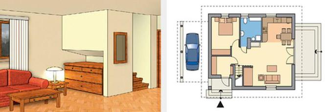

Schody w małym domu

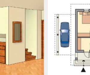

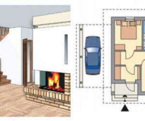

Schody za ścianą z wnęką
Można też zasłonić ścianką górny bieg schodów i nadać wnęce regularny kształt. Będzie na tyle duża, aby można było wsunąć tam na przykład głęboką komodę.

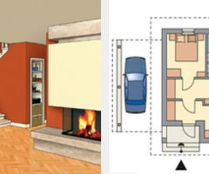

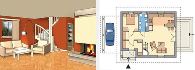

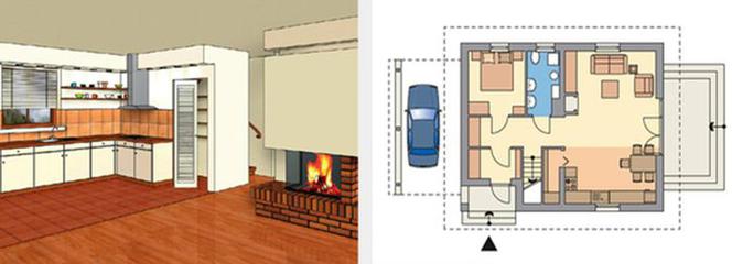

Schody zabudowane
Schody oddzielone od strony salonu ścianą z płyt g-k. Pod górnym biegiem jest miejsce na dekoracyjne wnęki, które mogą zastąpić regał na książki i płyty albo posłużyć do wyeksponowania dekoracyjnych przedmiotów.
Schody w małym domu

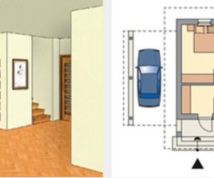

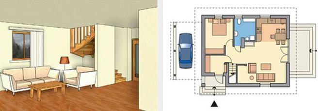

Schody ze schowkiem I
W jednym z wariantów zaproponowanych przez autorów projektu kuchnia jest urządzona od frontu, a więc graniczy ze schodami. Warto wtedy wykorzystać przestrzeń pod ich górnym biegiem na spiżarnię. Aby ułatwić sobie do niej dostęp, trzeba zastosować wąskie drzwi łamane otwierające się w stronę kuchni.
Schody w małym domu

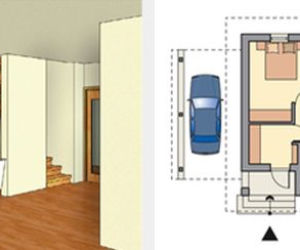

Schody ze schowkiem II
Dostęp do spiżarni pod schodami będzie lepszy, jeśli inaczej ustawi się urządzenia kuchenne. Przesuwając kuchenkę bliżej narożnika, zyska się możliwość wejścia do spiżarni w jej najwyższym miejscu. Pozwoli to lepiej wykorzystać miejsce i wygodniej sięgać do półek pod schodami. Uwaga! Aby taka aranżacja była możliwa, trzeba nieznacznie przesunąć słup konstrukcyjny.

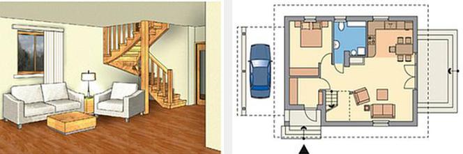

Schody z odwróconym biegiem
A może odwrócić bieg schodów? Wtedy wejście na poddasze będzie prowadziło przez salon, ale ładny widok może nam to wynagrodzić. W tym wypadku można też inaczej wykorzystać przestrzeń pod schodami. Na przykład jako zamykany schowek dostępny z holu. W niedużym domu takie pomieszczenie byłoby na pewno wykorzystane. Uwaga! Zmiana biegu schodów ma swoje konsekwencje w komunikacji na poziomie poddasza. W tym konkretnym domu taka zmiana nie byłaby trudna. Plan poddasza po odwróceniu biegów.
Inny sposób wykorzystania miejsca pod schodami po odwróceniu biegów: we wnęce na ściance od strony holu można zrobić półki – równie przydatne, co dekoracyjne, natomiast pod górnym biegiem urządzić schowek dostępny z przedsionka. Będzie to praktyczne miejsce na schowanie odkurzacza, szczotek albo butów.
