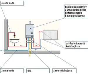

Kocioł dwufunkcyjny – rozwiązanie tanie, możliwe do zastosowania, gdy paliwem ma być gaz ziemny lub płynny

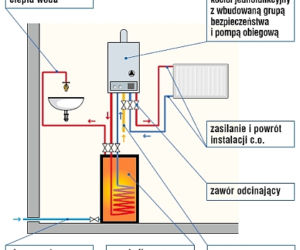

Kocioł jednofunkcyjny z zasobnikiem c.w.u. – najczęściej instalowany system możliwy do zastosowania w przypadku każdego źródła ciepła

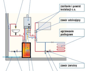

Z ogrzewaniem podłogowym – wariant z komfortowym ogrzewaniem podłogowym możliwy do zastosowania niezależnie od rodzaju źródła ciepła, związany z koniecznością przeprowadzenia generalnego remontu podłóg

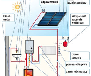

Z kolektorami słonecznymi – kolektory słoneczne można zastosować do przygotowywania ciepłej wody w zasobniku współpracującym ze źródłem ciepła każdego rodzaju
