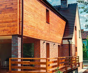

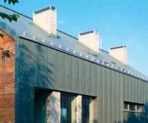

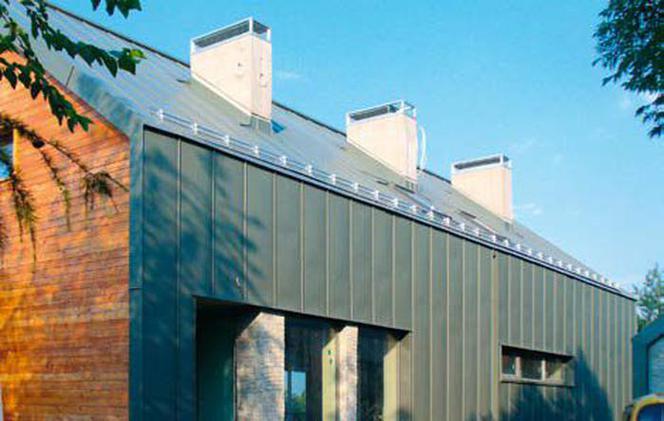

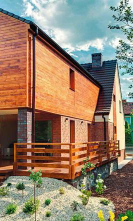

Dach bez rynien
Dach bez rynien
Blacha płaska z cynku-tytanu jest materiałem uniwersalnym. Połączona na rąbek służy do budowy estetycznych i niezwykle trwałych dachów. Coraz powszechniejsze jest stosowanie blachy także na elewacjach. Jeśli połać dachu nie jest ogromna, można nie montować orynnowania. Odsunięcie blachy na ruszcie od lica ściany sprawia, że woda nie będzie ciekła po murze

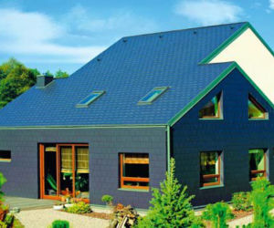

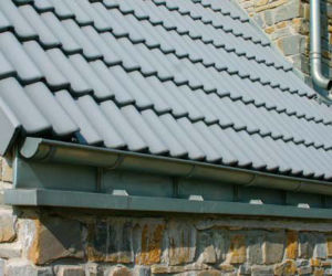

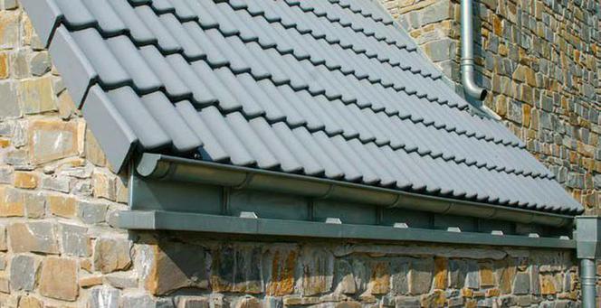

Rynna pod krawędzią dachu
Rynna może być przymocowana bezpośrednio pod krawędzią dachu. Rynhaki zwykle mocuje się do krokwi. Wyprowadzenie rury spustowej jest tak wyprofilowane, żeby ominąć drewniane zwieńczenie ściany
Autor: Piotr Mastalerz

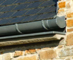

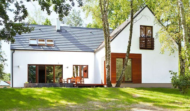

Orynnowanie na krawędzi dachu
System orynnowania umieszczony na krawędzi dachu jest prawie niewidoczny. Rynny zasłania maskownica, a rury spustowe zostały ukryte w elewacji
Autor: Marcin Czechowicz

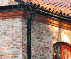

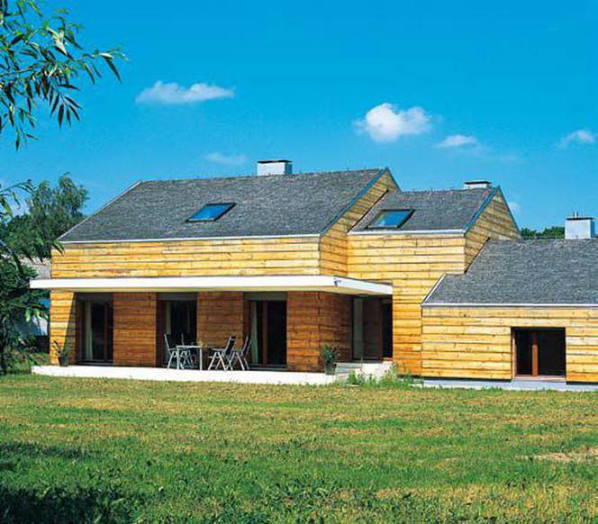

Odwodnienie dachu bez okapu
Podwieszenie rynien do krawędzi dachu lub oparcie ich na gzymsie to najpopularniejsze sposoby odprowadzenia wody z dachu domu, w którym nie ma okapów
Autor: Andrzej Szandomirski

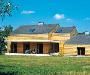

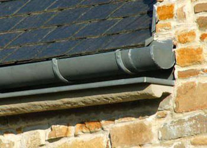

Rynny na gzymsie
Rynny na gzymsie
Najprościej jest położyć rynny na gzymsie. Można zastosować gzymsy ceramiczne zbudowane z gotowych elementów o długości 40 cm. Pod rynną znajdują się obróbki blacharskie osłaniające kształtki przed wodą

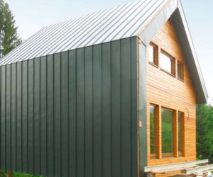

Rynny podwieszone pod gzymsem
Innym rozwiązaniem jest podwieszenie rynny nad gzymsem. Powinna ona być tak umocowana, aby spływ wody z dachu następował mniej więcej w 1/3 jej szerokości

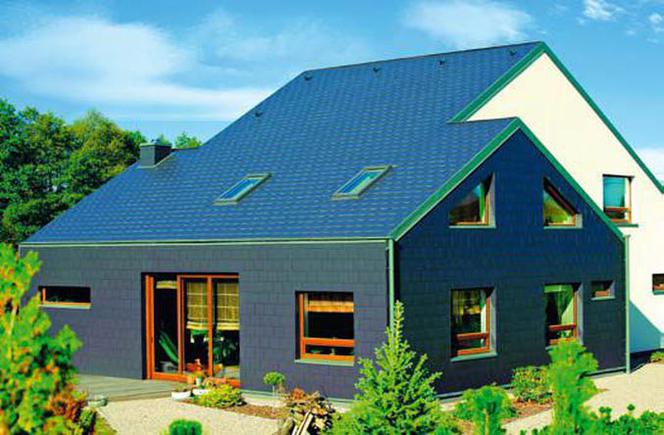

Orynnowanie za gzymsem
Nierzucające się w oczy orynnowanie zostało zbudowane w pokryciu wykonanym z płytek włókno-cementowych. Rynny schowano za gzymsem

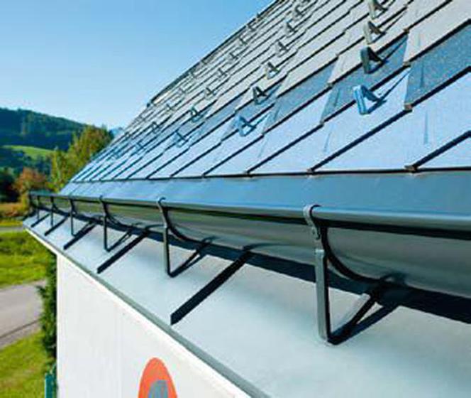

Rynna ukryta w połaci dachu
Bardzo ciekawym rozwiązaniem jest zbudowanie rynny ukrytej w pokryciu dachu. Może to być wykonane bezpośrednio przed jego krawędzią lub nieco wyżej. Na pasie okapowym można podwiesić rynny półokrągłe, ale zdecydowanie lepsze jest szczelne koryto

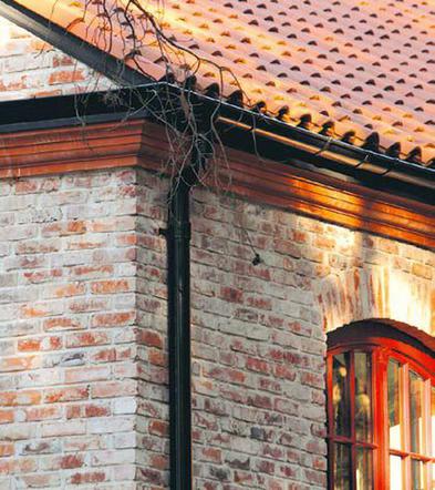

Rura spustowa z tradycyjnym sztucerem
Żeby wyprowadzić rury spustowe, można zastosować tradycyjny pionowy sztucer, który zostanie przeprowadzony przez przerwę w gzymsie. Dalej prowadzi się je po elewacji
