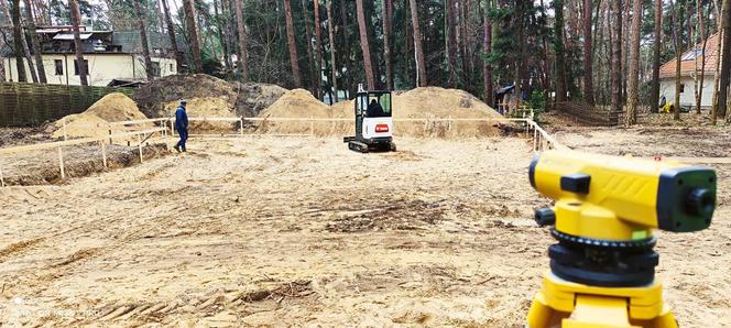

Usuwanie humusu
Usuwanie humusu
Po orientacyjnym wytyczeniu miejsca usytuowania budynku z całej powierzchni usuwa się humus na odkład. Ale dokładne wytyczenie budynku musi zrobić uprawniony geodeta

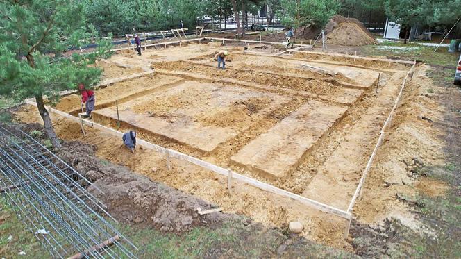

Wykopy liniowe
Wykopy liniowe
Jeśli dom ma prostą bryłę, a skarpy wykopu się nie obsypują, nie trzeba robić wykopu szerokoprzestrzennego. Wystarczą wąskie wykopy liniowe aż do spodu ławy

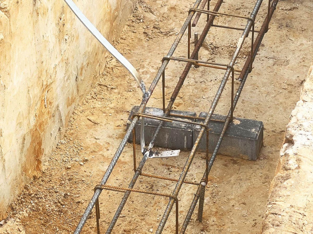

Zbrojenie ław
Zbrojenie ław
Zbrojenie musi być zrobione zgodnie z projektem. Ważne są zarówno średnica, jak i układ prętów, ale również zapewnienie wokół nich odpowiedniej otuliny betonowej

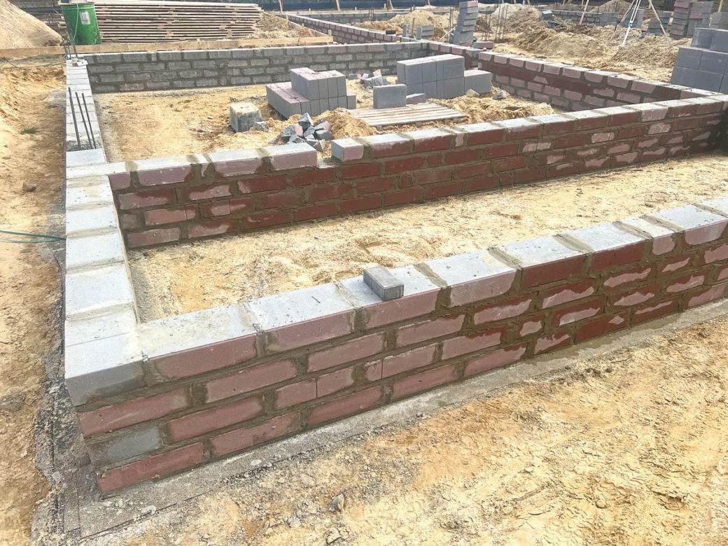

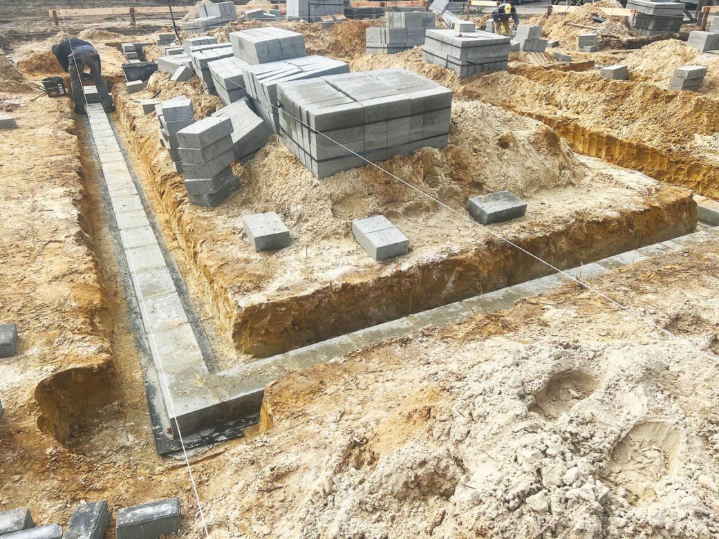

Murowanie ścian fundamentowych
Ściany fundamentowe najczęściej muruje się z bloczków betonowych na pełną spoinę. Ważne jest wykorzystanie właściwej zaprawy murarskiej i zachowanie prawidłowego wiązania muru

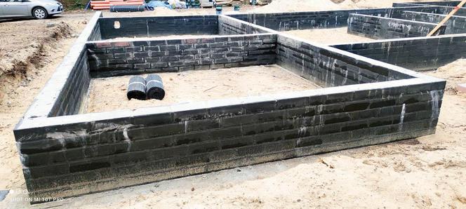

Hydroizolacja
Hydroizolacja
Ściany fundamentowe trzeba pokryć z obu stron hydroizolacją, dobierając jej rodzaj do warunków gruntowych i wodnych. Im staranniej wykonany mur, tym łatwiej utworzyć ciągłą warstwę izolacji

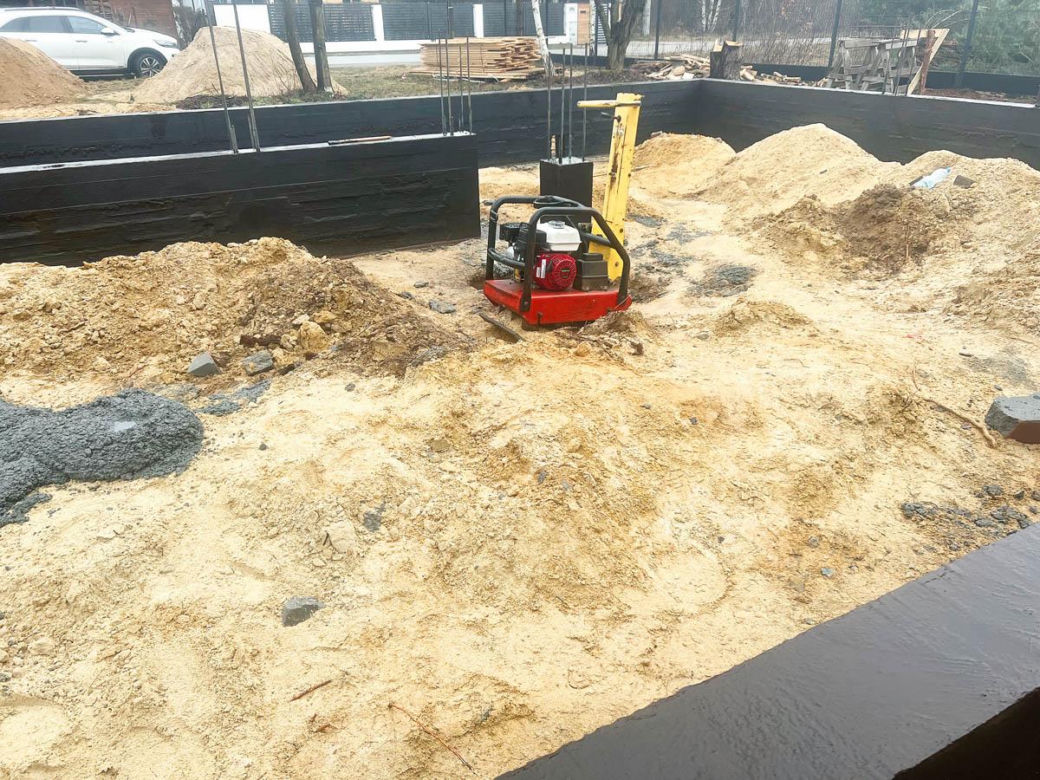

Zasypanie fundamentów
Przestrzeń pomiędzy ścianami fundamentowymi zasypuje się dopiero po wyschnięciu hydroizolacji. Piasek układa się warstwami i każdą z nich zagęszcza
