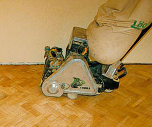

Cyklinowanie parkietu

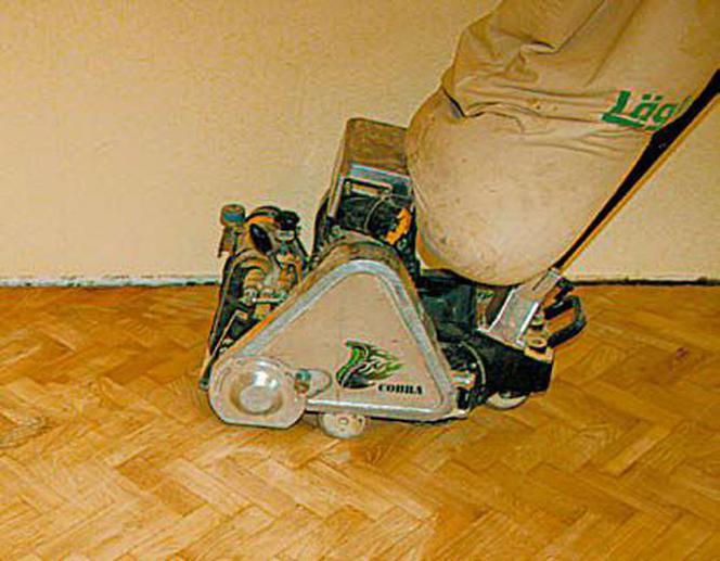

Najpierw za pomocą cykliniarki zdziera się wierzchnią warstwę drewna. Trzeba jednak uważać, aby w drewnie nie powstały wgłębienia. Ze względu na ciężar cykliniarek taśmowych można używać ich jedynie na posadzkach przyklejonych do podłoża
Cyklinowanie w narożnikach i przy krawędziach

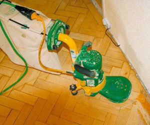

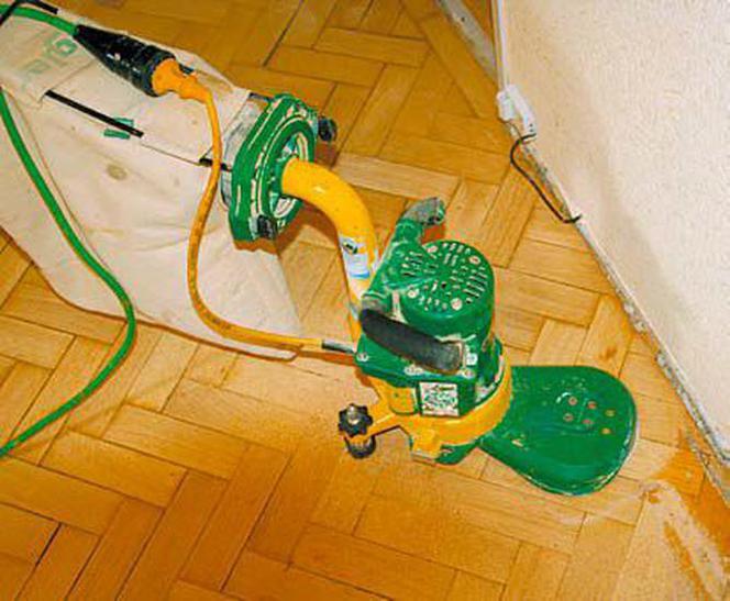

W miejscach trudno dostępnych, na przykład pod grzejnikiem czy na obrzeżach posadzki, sprawdzi się lekka szlifierka krawędziowa

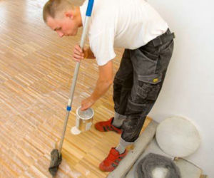

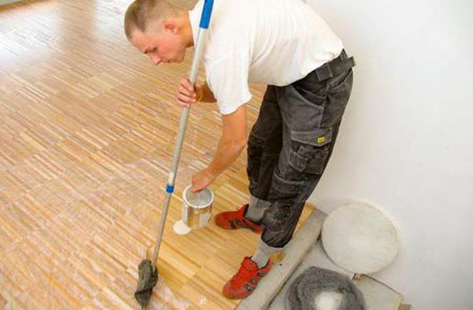

Jeżeli podłoga ma być olejowana, rozprowadza się na niej dwie-trzy warstwy oleju, każdą z nich polerując szlifierką jednotarczową
