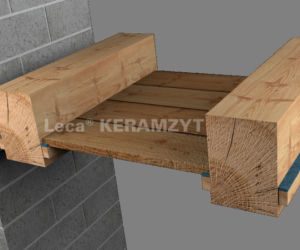

Krok 1: Warstwy starego stropu usuwamy aż do odsłonięcia drewnianej konstrukcji stropu ze ślepym pułapem

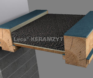

Remont stropu drewnianego krok po kroku
Krok 3: Układamy Leca® KERAMZYT izolacyjny M przy grubości warstwy do 9 cm, lub Leca® KERAMZYT izolacyjny L przy większych grubościach

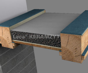

Krok 4: Wykonujemy warstwę rozdzielającą ze szprycu cementowego grubości 2 mm

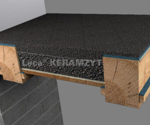

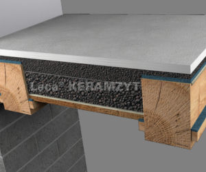

Krok 5: Z Leca® KERAMZYTU podsypkowego wykonujemy podkład o grubości 2-10 cm
Krok 6: Układamy podłogę pływającą z płyt suchego jastrychu

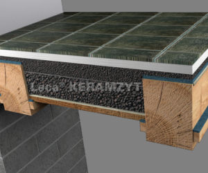

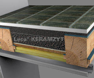

Krok 7: Wykonujemy posadzkę z terakoty, paneli, wykładziny, itp.

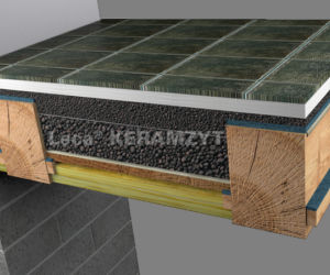

Krok 8: Od spodu stropu mocujemy wełnę mineralną...

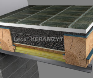

Krok 9: ... ruszt metalowy...
Krok 10: ...i montujemy sufit z płyt gipsowo - kartonowych (np. ognioodpornych).
