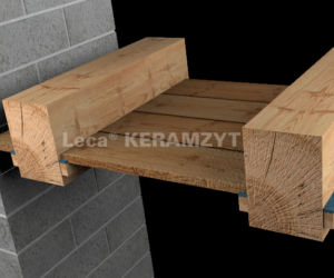

Odsłonięta drewniana konstrukcja stropu

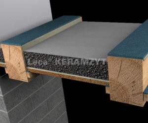

1. Usuwamy warstwy starego stropu aż do odsłonięcia drewnianej konstrukcji stropu ze ślepym pułapem.

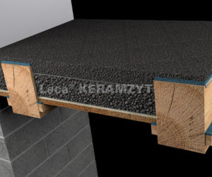

Układanie keramzytu izolacyjnego
3. Układamy keramzyt izolacyjny. Jeśli jego warstwa ma grubość do 9 cm, stosujemy średnioziarnisty (frakcja 4-10 mm), jeśli jest grubsza – gruboziarnisty (frakcja 10-20 mm).

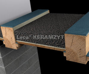

Układanie keramzytu podsypkowego w stropie drewnianym
5. Wykonujemy podkład o grubości 2-10 cm z keramzytu podsypkowego, który poziomuje się i zagęszcza ręcznym ubijakiem.

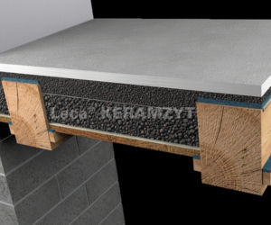

Układanie podłogi pływającej na stropie drewnianym
6. Układamy podłogę pływającą z płyt suchego jastrychu.

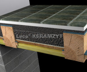

Wykonanie posadzki na stropie drewnianym

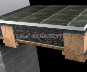

7. Wykonujemy posadzkę z terakoty, paneli, wykładziny, itp.

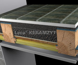

Wykonanie sufitu stropu drewnianego z płyt g-k
10. Wykonujemy sufit z płyt gipsowo - kartonowych (np. ognioodpornych).
