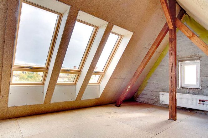

Po zamontowaniu okien połaciowych trzeba je jeszcze uszczelnić i wykończyć, żeby ładnie komponowały się z resztą zabudowy skosów
Źródło: Piotr Mastalerz

Dopiero po uszczelnieniu okien można rozpocząć zabudowywanie skosów płytami drewnopochodnymi. Pozostawiono jedynie wolne miejsca wokół okien
Źródło: Archiwum serwisu
