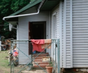

Jeśli dom jest szkieletowy, trzeba zdemontować elewację, ocieplenie, płyty – aż do konstrukcji
Źródło: Archiwum serwisu

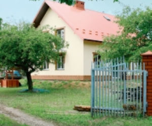

Podwyższenie poziomu parteru okazało się skuteczne – woda nie zalała tego domu, inne w sąsiedztwie tak

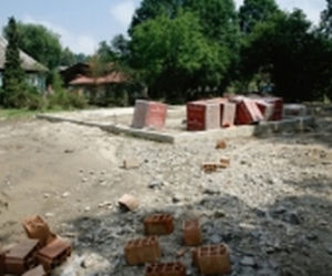

Powódź rzadko niszczy fundamenty. Fala powodziowa pustoszy to, co na powierzchni
