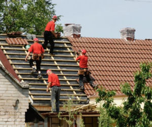

Wymieniając pokrycie dachowe, mamy okazję skontrolować stan więźby, poszycia czy izolacji wodochronnej dachu i dokonać niezbędnych napraw

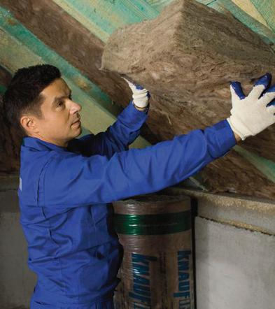

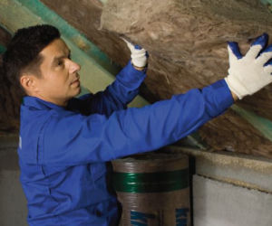

Remont dachu to często dobra okazja do docieplenia poddasza lub jego adaptacji na cele mieszkalne

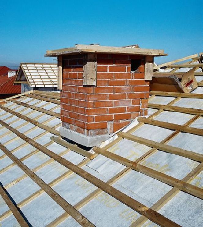

Pasy folii wstępnego krycia układa się, rozpoczynając od dołu połaci. Rozwija się je wzdłuż okapu i przytwierdza do krokwi zszywkami. Na tak zaizolowanych połaciach montuje się ruszt z łat i kontrłat, na którym układa się pokrycioe dachowe
