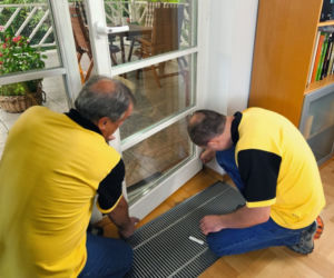

Regulacja drzwi balkonowych
Regulację pionową skrzydła zaczynamy od zawiasu dolnego przy lekko uchylonym oknie. Kluczem ampulowym przekręcamy śrubę regulacyjną (wykonując ćwierć do pół obrotu)

To samo robimy zzawiasem górnym. Obrót w prawo (do ściany) powoduje odkręcanie śruby i opuszczanie skrzydła w dół, w lewo (od ściany) – wkręcanie śruby i unoszenie skrzydła do góry

Gdy chcemy wyregulować ciężkie drzwi balkonowe, przyda się ktoś do unoszenia skrzydła. W przeciwnym razie przy wkręcaniu śruby (unoszeniu skrzydła) może nastąpić zerwanie gwintu na śrubie regulacyjnej i zawias ulegnie zniszczeniu. Po regulacji sprawdzamy, czy okno dobrze się porusza. Jeśli tak, zakładamy zaślepkę na swoje miejsce

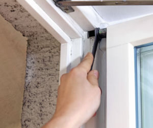

Otwieramy drzwi na oścież i regulujemy skrzydło w poziomie. W otworze ościeżnicy jest nakrętka regulacyjna górnego zawiasu. Kluczem płaskim wkręcamy nakrętkę na śrubę regulacyjną minimalnym ruchem do dołu, zwiększając szczelinę między skrzydłami. Gdybyśmy odkręcali nakrętkę (ruchem do góry) – szczelina by się zmniejszała

Po zakończeniu regulacji sprawdzamy, czy szczelina jest równa i czy skrzydło na całym obwodzie przylega do ościeżnicy

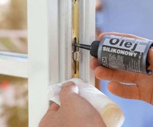

Smarowanie okuć
Smarowanie okuć
Smarujemy okucia przesuwne. Robimy to zgodnie z instrukcją producenta. W oznakowanych punktach okuć aplikujemy jedną-dwie krople oleju. Na koniec kilka ruchów klamką – to niezbędne, żeby równomiernie rozprowadzić olej

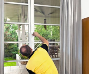

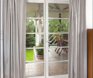

Najpierw sprawdzamy, czy skrzydło zamyka się prawidłowo. Zwróćmy uwagę, czy nie obciera o ościeżnicę górną, dolną oraz czy szczelina między skrzydłami jest jednakowa. Jeśli obciera – czeka nas regulacja skrzydła w płaszczyźnie pionowej. Jeżeli chcemy ustawić szczelinę między skrzydłami – regulować będziemy w płaszczyźnie poziomej
