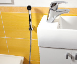

Warunkiem koniecznym do zainstalowania prostego modelu rączki bidetowej jest niewielka odległość WC od umywalki, bo to z jej baterią jest połączona bidetka
Źródło: Archiwum serwisu

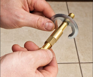

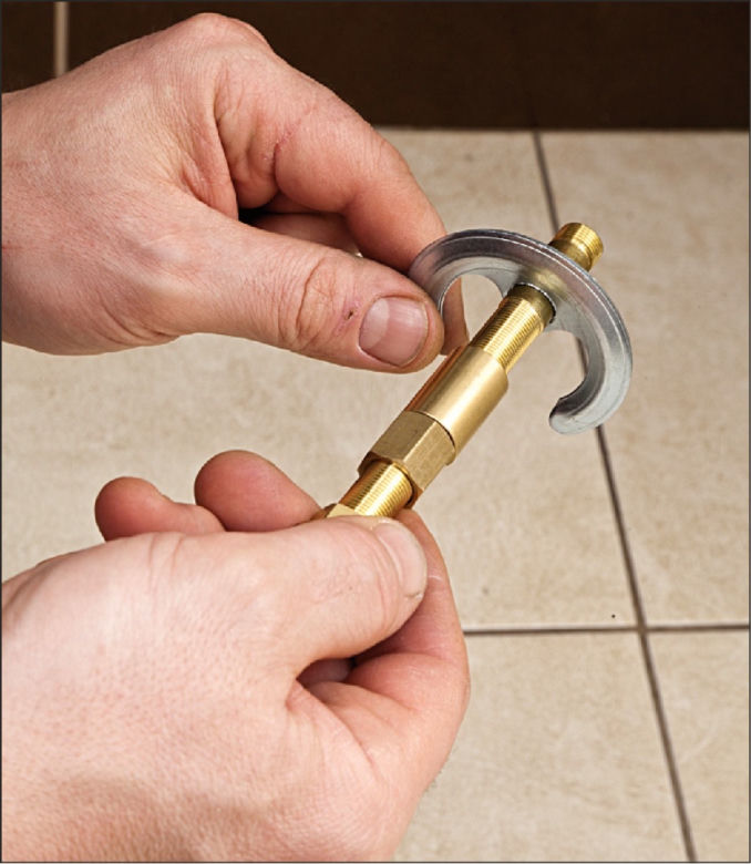

Krok 1: Wąż rączki bidetowej łączymy z baterią za pomocą śruby mocującej z łącznikiem
Źródło: Mariusz Bykowski

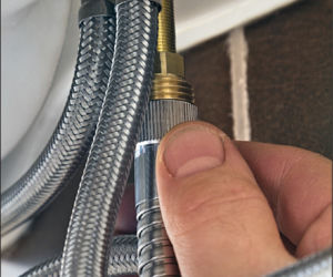

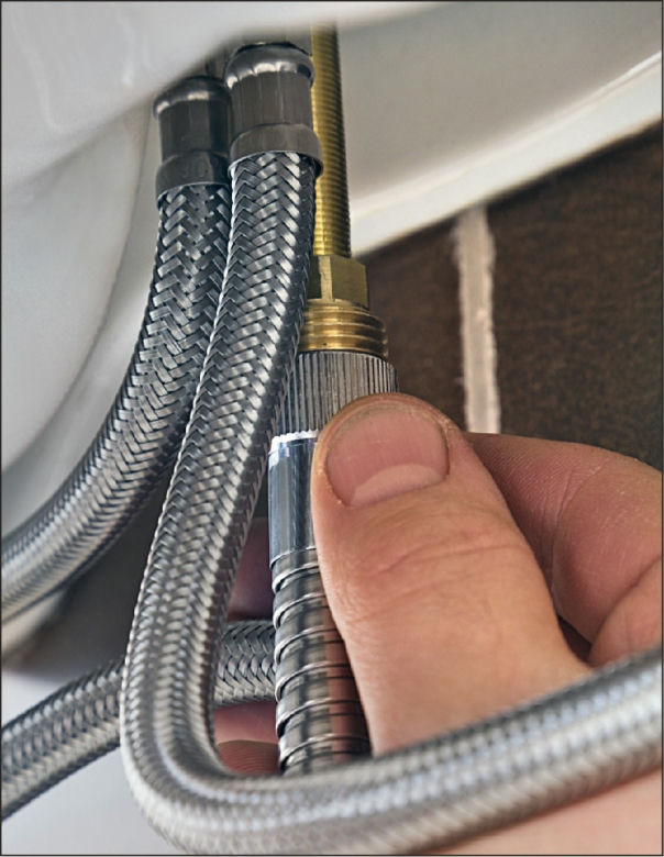

Krok 2. Po umieszczeniu korpusu baterii w otworze umywalki i przymocowaniu go przykręcamy do niego śrubę z łącznikiem, a do dolnego łącznika dokręcamy wąż.

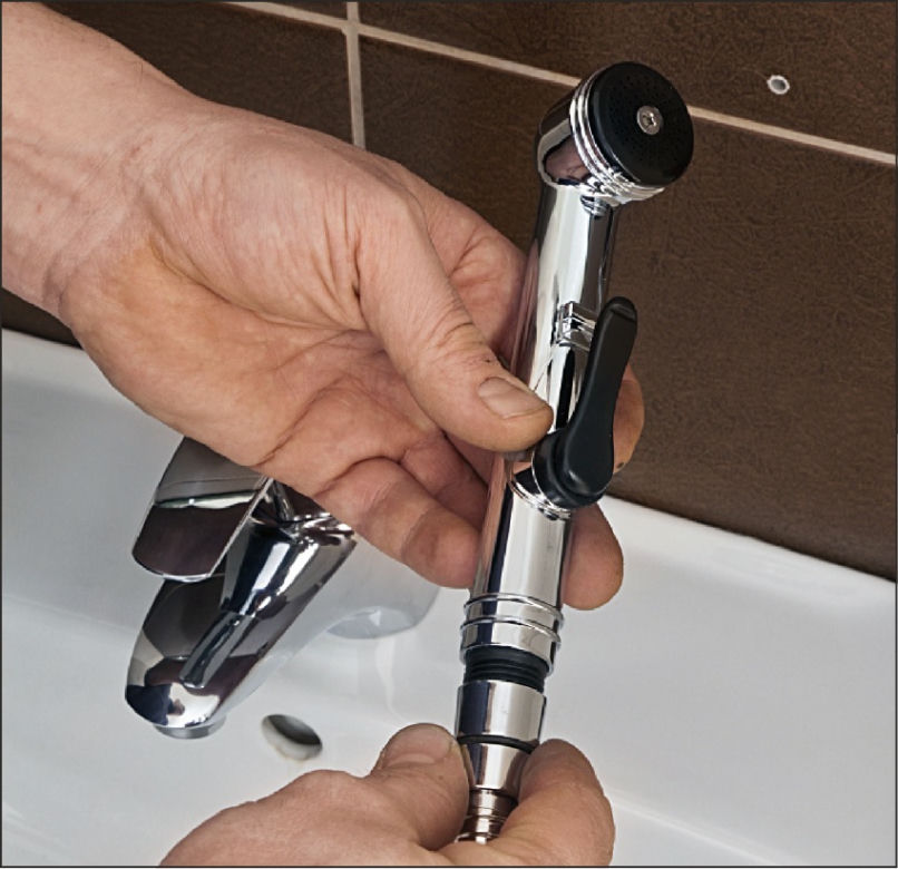

Rączka bidetowa montaż

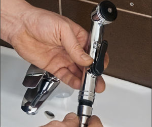

Krok 3. Rączkę bidetową skręcamy z wolnym końcem węża.
