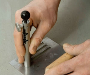

Diagnoza dla podłoża Jeśli zależy nam na trwałości posadzki, nie powinniśmy zabierać się do pracy bez oceny stanu podłoża. Generalna zasada mówi, że musi ono być nośne, suche i czyste.Nośność sprawdza się testerem twardości. Wykonane nim zarysowania powinny być regularne, o prostych krawędziach. Jeżeli wzdłuż linii prowadzenia rysika pojawią się wykruszenia, to znak, że bez wzmocnienia podłoża nie można zacząć dalszych prac

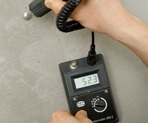

Wilgotność podłoża nie powinna być większa niż 2%. Najłatwiej to sprawdzić za pomocą elektronicznego miernika. Gdy dopuszczalna wartość jest przekroczona, należy poczekać z dalszymi robotami aż do jego wyschnięcia

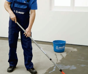

Podłoże musi być też czyste. Odkurzacz wchłonie pył i niezwiązane resztki zaprawy. Przed rozpoczęciem wyrównywania podłoże trzeba też zagruntować. Preparat gruntujący zmniejszy jego chłonność oraz zwiąże drobiny pyłu, co poprawi przyczepność masy samopoziomującej

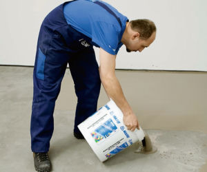

Podłoże równe jak stółPrzed układaniem płytek wielkoformatowych konieczne jest wyrównanie podłoża. Musi być ono niemal idealnie gładkie i wypoziomowane. Dopuszczalna różnica poziomów nie powinna przekraczać 3 mm na odcinku 2 m. Przeważnie więc w pierwszej kolejności musimy zrobić wylewkę samopoziomującą.Wylewkę możemy zacząć robić już po 2 godzinach od zakończenia gruntowania. Masę samopoziomującą, po wymieszaniu z wodą, rozlewamy na podłoże

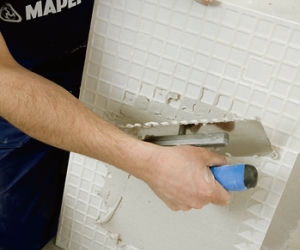

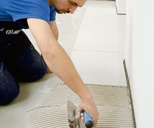

Mierzenie i klejeniePo 24 godzinach podłoże jest już wystarczająco równe i suche, można więc zająć się płytkami. Te wielkoformatowe powinny być w 100% od spodu wypełnione klejem (metodą podwójnego smarowania). Przy formacie 60 x 60 cm lub większym polecane są kleje odkształcalne.Przed klejeniem sprawdzamy na sucho, czy wybrany układ płytek spełnia nasze oczeki- wania. Między płytki wkładamy krzyżyki dystansowe
Płytki wielkoformatowe. Układamy duże płytki gresowe
Wymieszany z wodą klej najpierw wcieramy w podłoże, a później nanosimy zasadniczą warstwę i rozprowadzamy pacą zębatą
Klej nakładamy również na spodnią stronę każdej płytki. Pamiętajmy o solidnym dociskaniu płytek do podłoża

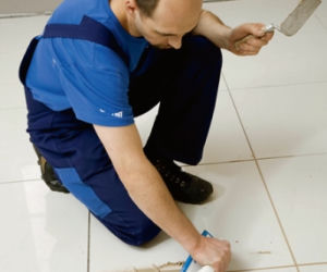

Idealne spoinyDuże płytki są z reguły rektyfikowane, mogą więc mieć cieńsze spoiny, jednak ich szerokość nie może być mniejsza niż 2 mm. Kolor fugi łatwo dobierzemy, korzystając z odpowiedniego wzornika.Krzyżyki dystansowe zapewnią jednakową szerokość spoiny. Gdy klej zwiąże, wyjmujemy je i oczyszczamy przerwy między płytkami. Teraz możemy nanosić zaprawę do spoinowania
Zaprawę wciskamy między płytki, używając do tego gumowej pacy. Nadmiar zgarniamy drugą stroną pacy ruchem po przekątnej płytek

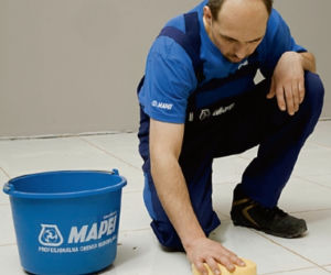

Gdy powierzchnia fug zacznie matowieć, profilujemy je i czyścimy zwilżoną gąbką

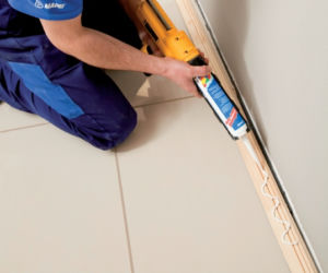

Listwy i dylatacjeAby posadzka nabrała blasku, trzeba zamontować listwy przyścienne, które zamaskują szczeliny dylatacyjne. Konieczna też będzie dylatacja w progu drzwi.Dylatację podłoża przeniesioną na powierzchnię posadzki wypełniamy sznurem dylatacyjnym. Tak uzyskamy właściwe wymiary spoiny i zużyjemy mniej silikonu
Z wierzchu robimy spoinę silikonową. Przyda się do tego ręczna wyciskarka lub elektryczny pistolet. Krawędzie płytek zabezpieczy taśma malarska
