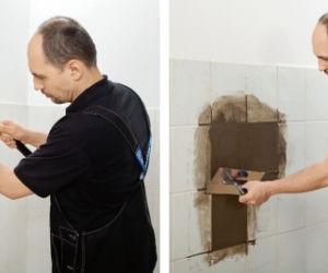

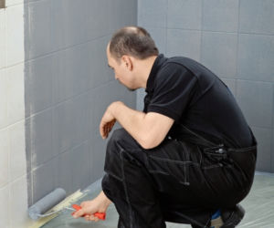

Przygotowanie podłoża do układania nowych płytekPrzed ulożeniem nowych płytek sprawdzamy, czy stara okładzina jest stabilna, mocna i czysta. Jeśli płytki ceramiczne są bardzo gładkie i nienasiąkliwe, powinniśmy je mechanicznie zmatowić lub zastosować preparat gruntujący zwiększający przyczepność zapraw klejących. Opukujemy starą okładzinę i sprawdzamy w ten sposób, które płytki odspoiły się od podłoża. Szukamy też popękanych. Jedne i drugie musimy usunąć. Miejsca po skutych płytkach najlepiej jest wypełnić szybkoschnącą zaprawą naprawczo-szpachlową
Płytki ceramiczne. Układanie nowych płytek na starych
Przed zagruntowaniem podłoża płytki musimy dokładnie oczyścić, usuwając kurz oraz wszelkie substancje mogące zmniejszyć przyczepność kleju. Nakładamy specjalny preparat gruntujący zawierający kruszywo kwarcowe. Zwiększy on przyczepność kolejnych warstw. Przed użyciem produkt ten należy dokładnie wymieszać, by kruszywo nie opadło na dno pojemnika

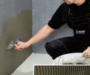

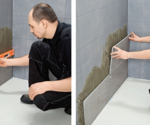

Przyklejamy nowe płytki ceramiczneDo klejenia płytek na płytki warto dobrać zaprawę, która zapewni właściwą przyczepność i będzie przeznaczona do kafli o wybranym przez nas formacie. Im większe i mniej nasiąkliwe, tym wyższe powinny być parametry kleju. Jeżeli chcemy ograniczyć ilość pyłu podczas pracy, powinniśmy zastosować zaprawę wyprodukowaną w technologii Low Dust. Gdy preparat gruntujący wyschnie, przystępujemy do klejenia. Jeśli powierzchnia starej okładziny jest nierówna, będziemy potrzebowali kleju, który można nałożyć grubszą, na przykład 10-15-milimetrową warstwą. Najpierw cienko zacieramy klejem podłoże, a potem pacą zębatą rozprowadzamy jego właściwą warstwę.
Przyklejając pierwszy rząd płytek, musimy zadbać o ich wypoziomowanie. Od tego będzie zależało, czy kolejne rzędy wyjdą równo. Jednakowe odstępy między kolejnymi rzędami płytek zapewnią plastikowe krzyżyki dystansowe

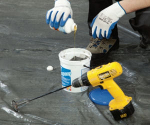

FugowanieDo spoinowania płytek nad blatem kuchennym najlepsza będzie fuga epoksydowa. Jest ona nienasiąkliwa i odporna na działanie agresywnych związków chemicznych. Dzięki temu nie sposób jej trwale zabrudzić tłuszczem pryskającym podczas smażenia, sosami, kawą ani sokiem z owoców. Fugowanie rozpoczynamy po tym, jak klej całkowicie wyschnie. Pierwszy krok to staranne wymieszanie obu składników zaprawy do spoinowania

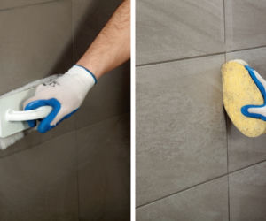

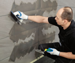

Zaprawę nakładamy, używając pacy gumowej. Wciskamy ją dokładnie w szczeliny między płytkami, a nadmiar zgarniamy z powierzchni okładziny

Bezpośrednio po fugowaniu powierzchnię płytek obficie zwilżamy wodą, po czym ruchami okrężnymi energicznie zacieramy wilgotną pacą z podkładem ze specjalnej włókniny.Po zatarciu od razu czyścimy płytki z pozostałości zaprawy. Gąbkę celulozową musimy przy tym często płukać. Gdy fuga zrobi się mniej plastyczna, przystępujemy do jej profilowania

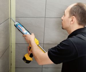

Elastyczne wypełnienie narożnikówOstatnim etapem prac jest wykonanie spoin elastycznych. Powinny się znaleźć w narożnikach wewnętrznych oraz na styku ścian i podłogi. Jeżeli chcemy, aby były naprawdę trwałe, warto zastosować silikon dobrej jakości. Po zabezpieczeniu krawędzi płytek taśmą malarską zaczynamy wypełniać narożniki. Wybieramy do tego silikon o identycznym kolorze co fuga między płytkami

Aby elastycznym spoinom nadać ładny kształt, używamy specjalnej gumy zwilżonej wodą z mydłem. Po wyprofilowaniu spoin, zanim na ich powierzchni zacznie się tworzyć naskórek, usuwamy taśmę ochronną
