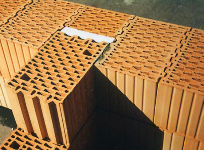

Warstwa wewnętrznej ściany konstrukcyjnej w miejscu przewiązania z zewnętrzną ścianą jednowarstwową musi być oddzielona pasem materiału termoizolacyjnego

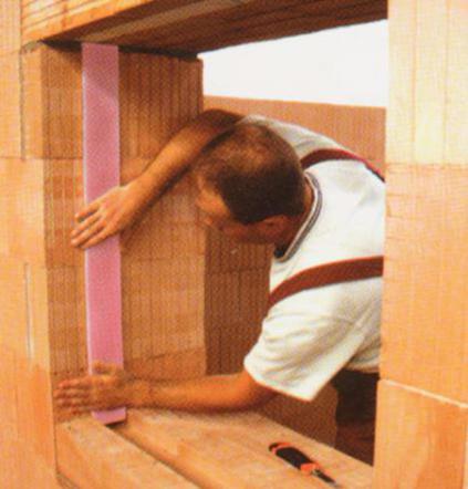

Pustaki poryzowane (do wykonywania otworów okiennych i drzwiowych) mają kieszenie, które po wypełnieniu materiałem ociepleniowym poprawiają izolacyjność termiczną ściany w miejscu jej styku z ościeżnicami

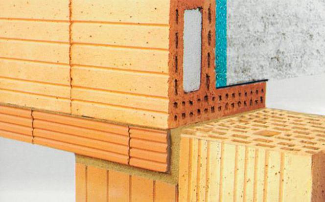

W ścianach jednowarstwowych z ceramiki poryzowanej wieniec musi być ocieplony. Najlepiej obudować go ceramicznymi kształtkami z ociepleniem
