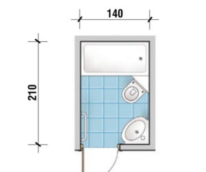

Mała łazienka z wanną 210 x 140 cm. Przy takim usytuowaniu drzwi do pomieszczenia, umieszczenie wanny lub dużego prostokątnego brodzika przy krótszej ścianie było możliwe pod warunkiem zastosowania narożnych urządzeń

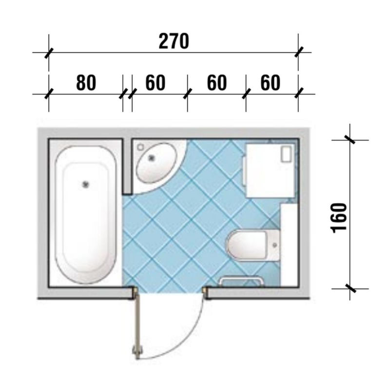

Łazienka 270 x 160 cm. Zawieszenie dużej umywalki narożnej przy ściance oddzielającej wannę pomogło wygospodarować swobodny dostęp do pralki.

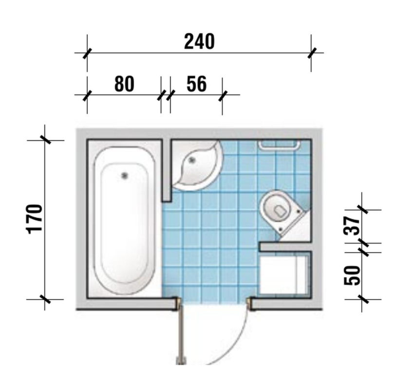

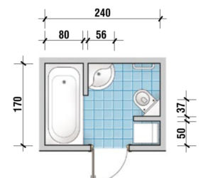

Łazienka 240 x 170 cm. Przy takim samym umieszczeniu wanny i umywalki narożna miska ustępowa znalazła miejsce przy ściance oddzielającej pralkę ładowaną od góry.

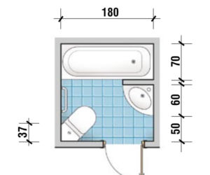

Łazienka 180 x 190 cm. Umieszczenie naprzeciwko siebie dużej umywalki narożnej i WC na stelażu narożnym pozwoliło dobrze wykorzystać przestrzeń. Pole manewrowe umywalki i WC jest wspólne.

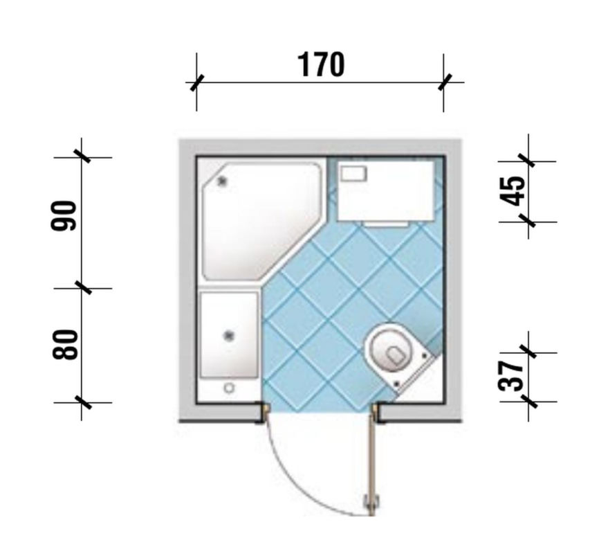

Łazienka 170 x 170 cm. Zestawienie dużej prostokątnej umywalki z narożnym brodzikiem. Umieszczenie WC w narożniku przy drzwiach umożliwiło wstawienie płytkiej pralki.
Autor: Wichniewicz Joanna

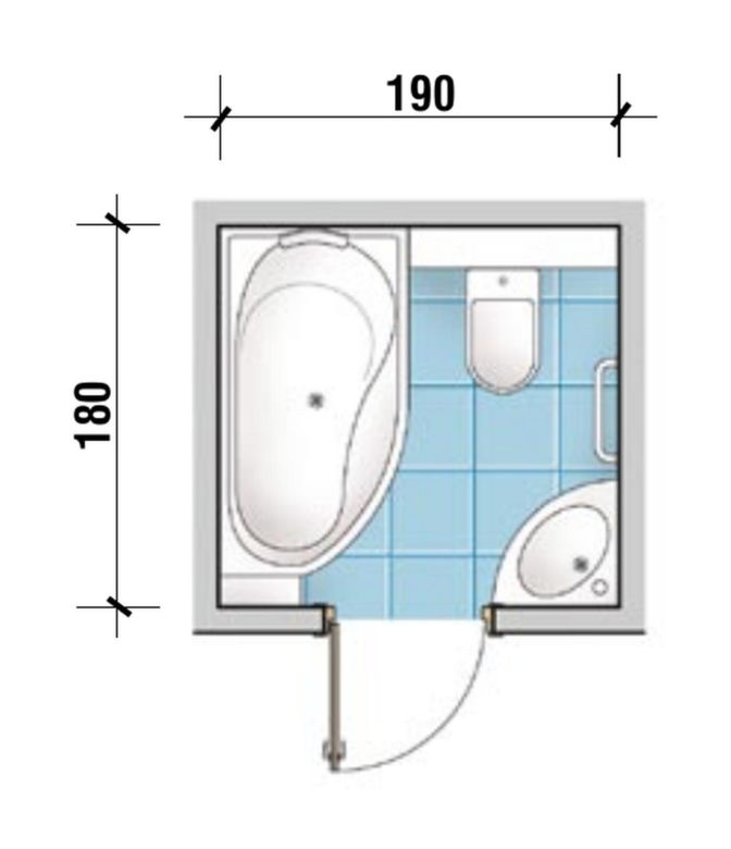

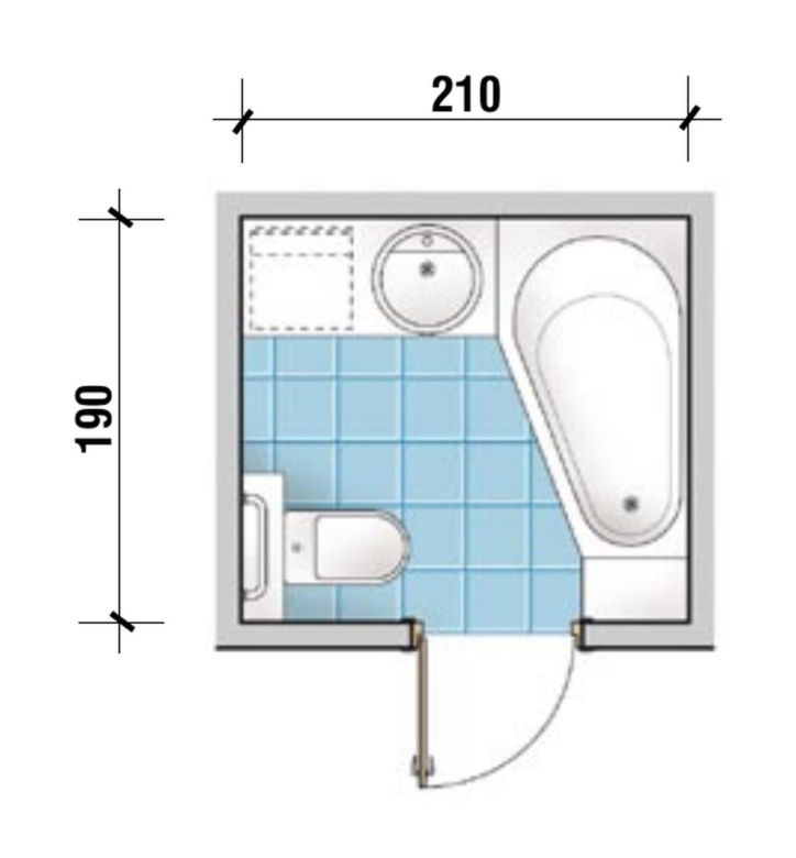

Łazienka 190 x 180 cm. Wybór asymetrycznej wanny, która krótszym bokiem wpasowuje się w narożnik przy drzwiach pomieszczenia, ułatwił aranżację łazienki

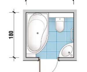

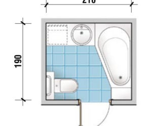

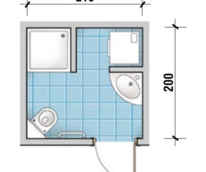

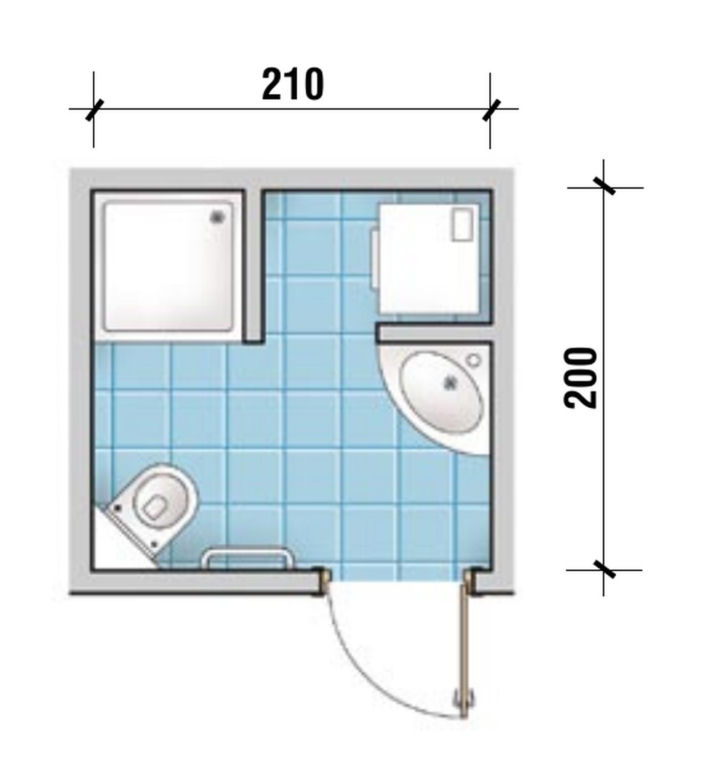

Łazienka 210 x 200 cm. Niestandardowe umieszczenie umywalki pozwoliło na wydzielenie w niedużej łazience strefy prania.
