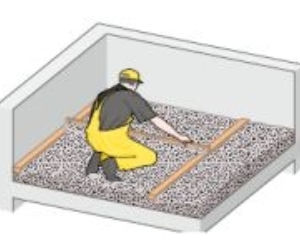

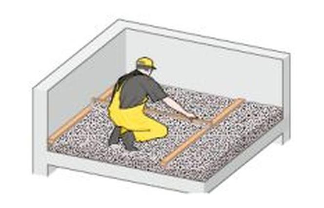

Podsypkę wyrównuje się łatą lub poziomnicą, prowadząc ją wzdłuż listew pomocniczych. Podsypki o grubości powyżej 4 cm układa się w dwóch etapach – najpierw wyrównuje i ubija pierwszą warstwę, następnie dosypuje brakującą część i wyrównuje jej powierzchnię łatą.

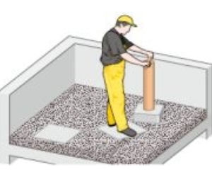

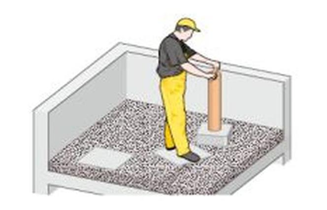

Rowki powstałe po usunięciu listew wypełnia się podsypką i wyrównuje ją, a jeżeli warstwa wyrównująca ma powyżej 4 cm grubości, zagęszcza się ją ręcznym ubijakiem (tak zwaną babą). Aby nie zniszczyć wyrównanej powierzchni, stąpa się po kawałkach płyt.

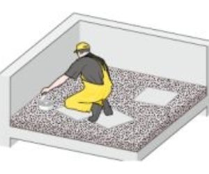

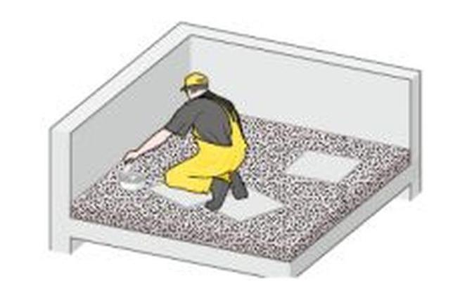

Opierając się na podkładkach z płyt, mocuje się wzdłuż wszystkich ścian pasy taśmy brzegowej, która zapobiega przenoszeniu drgań z płyt podkładowych, poprawiając komfort akustyczny pomieszczeń.
