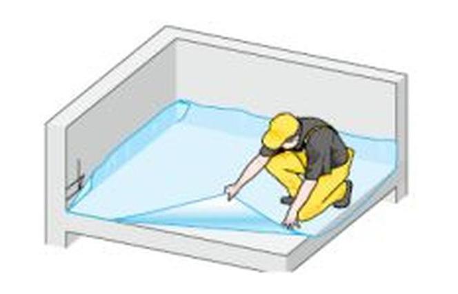

W celu zniwelowania nawet drobnych nierówności podłoża osłania się je folią polietylenową, wywijając ją na ściany do zaznaczonego poziomu posadzki.

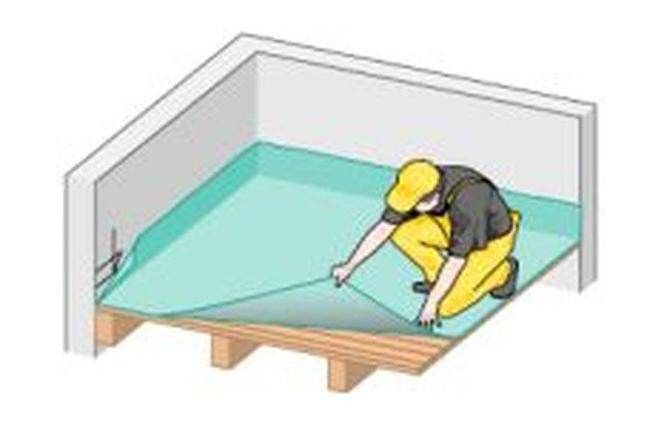

Na drewnianych stropach nie stosuje się folii, tylko paroprzepuszczalną tekturę.

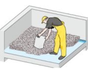

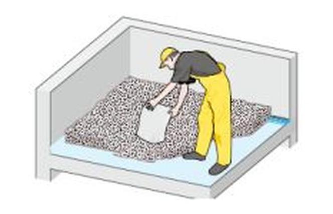

Na folii można od razu układać płyty albo najpierw rozłożyć warstwę podsypki o grubości 2-6 cm. Jest ona konieczna, jeśli na podłożu są nierówności powyżej 5 cm lub gdy podłoga ma być ogrzewana – przewody w polistyrenowych kształtkach muszą być przysypane warstwą grubości 2 cm.
