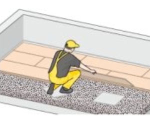

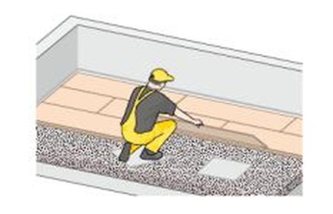

Układanie płyt rozpoczyna się od najdalej położonego narożnika (po lewej stronie), dokładając kolejne elementy tak, żeby spoiny między nimi nie pokrywały się, a frezowane krawędzie dokładnie do siebie pasowały.

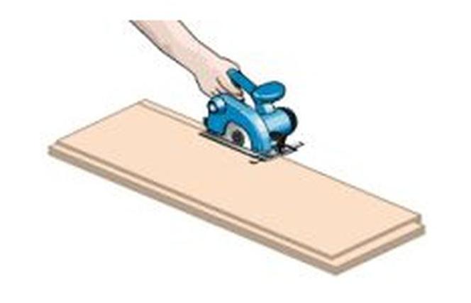

W płytach układanych przy ścianie trzeba odciąć frezowaną krawędź (w elementach narożnych nawet dwie), żeby móc dosunąć podkład do taśmy brzegowej.

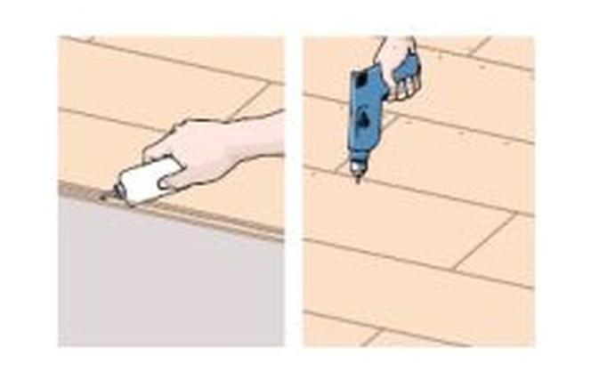

Klej przeznaczony do jastrychów rozprowadza się w dwóch wstęgach wzdłuż każdej zakładki już ułożonych płyt jednego rzędu, a połączenie dodatkowo stabilizuje się wkrętami (co 25 cm) lub zszywkami (co 15 cm). Ich długość musi pasować do grubości jastrychu – 1,9 lub 2,2 cm – żeby nie przebiły się na wylot.
