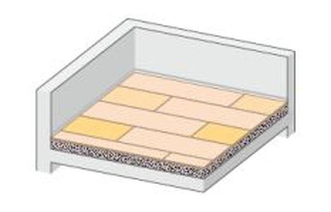

Ułożenie płyt warto rozplanować tak, aby zminimalizować ilość odpadów. Fragmenty płyt docinane na końcu jednego rzędu można układać na początku kolejnego. Dzięki temu łatwiej też zachować mijankowy układ spoin.

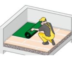

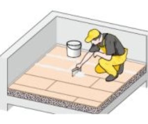

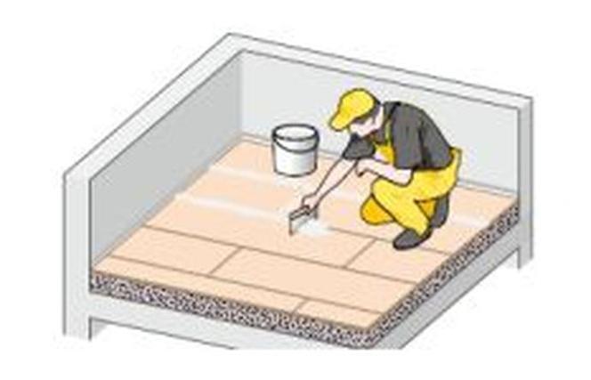

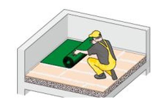

Po stwardnieniu kleju jego nadmiar obcina się, a styki między płytami wyrównuje masą szpachlową, choć pod twardymi okładzinami posadzkowymi nie jest to konieczne. Jeżeli na podkładzie ma leżeć wykładzina, zamiast szpachlowania wykonuje się całopowierzchniową warstwę wyrównującą z samopoziomującej masy szpachlowej.
