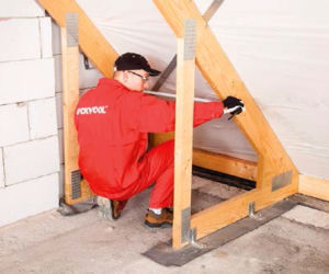

Przygotowanie konstrukcji do ocieplania

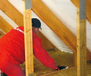

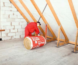

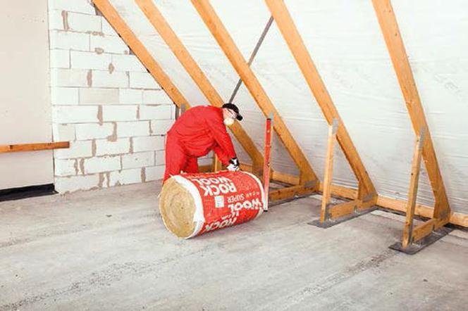

Prace rozpoczyna się od umocowania do krokwi wszystkich elementów konstrukcyjnych, czyli rusztu ścianki kolankowej i sufitu podwieszanego. Po ułożeniu ocieplenia dostęp do krokwi byłby utrudniony lub wręcz niemożliwy. Dobrze jest rozpakować wełnę nieco wcześniej, nie przed samym cięciem, żeby zdążyła się rozprężyć

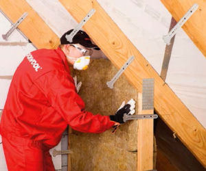

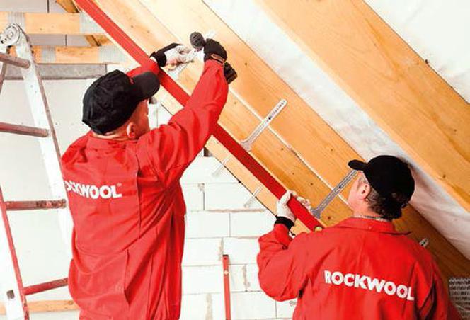

Mocowanie wieszaków rusztu nośnego
Zanim zasłoni się krokwie izolacją, należy też przymocować do nich uchwyty rusztu pod płyty gipsowo-kartonowe. Montaż rozpoczyna się od skrajnych krokwi – górny i dolny wieszak umieszcza się przy krawędziach płaszczyzny skosu. Pośrednie uchwyty przytwierdza się maksymalnie co 50 cm

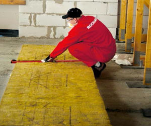

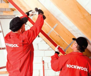

Docinanie wełny mineralnej

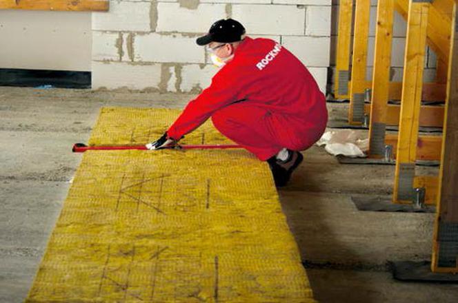

Maty wełny docina się w poprzek długości, żeby zminimalizować ilość odpadów. Należy wymierzyć je z 2-centymetrowym naddatkiem, który zniweluje ewentualne nierówności belek i pozwoli umocować izolację na lekki wcisk

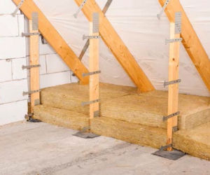

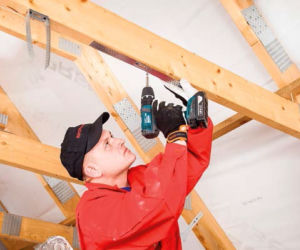

Układanie wełny za ścianką kolankową

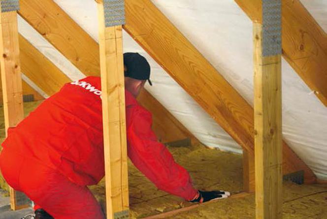

Najpierw układa się wełnę na stropie za ścianką kolankową, bo później nie da się tam swobodnie dotrzeć. Izolacja musi szczelnie otulać krokwie i murłatę albo – jeśli dach opiera się na ściance kolankowej – ściśle przylegać do muru

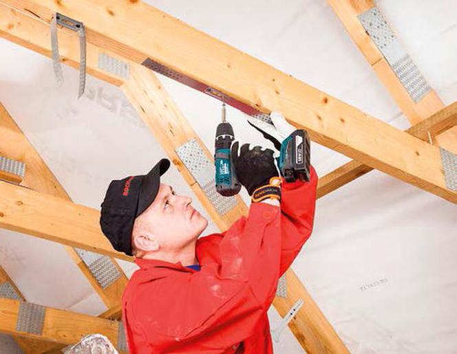

Mocowanie wełny mineralnej

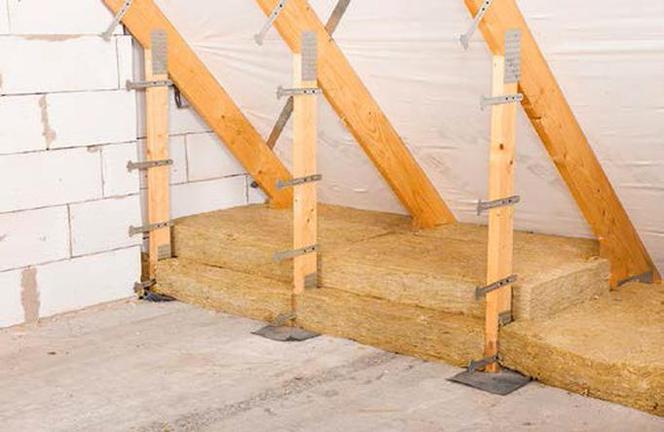

W celu wyeliminowania mostków termicznych wzdłuż belek wełnę układa się w dwóch warstwach. Najwygodniej jest, jeśli dolna warstwa ma taką grubość jak podwalina ścianki

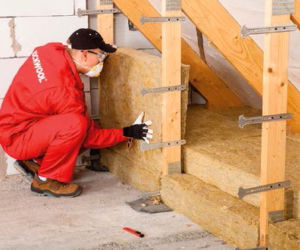

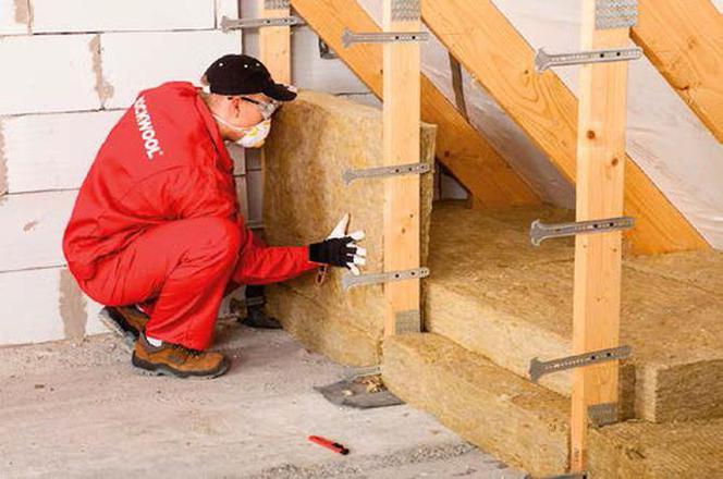

Izolacja przedścianki

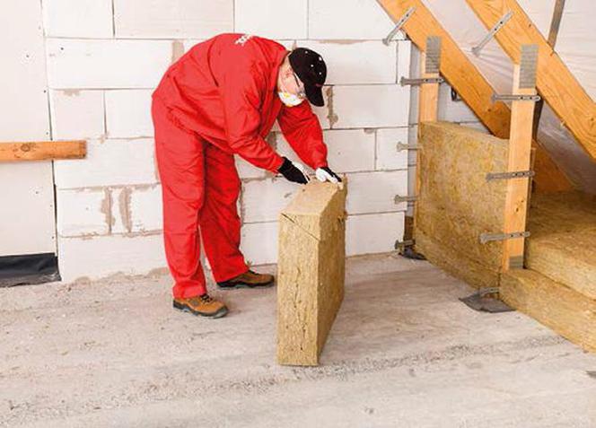

Do zaizolowania przedścianki najlepiej wybrać płyty, bo są sztywniejsze niż mata. Płyty między słupkami układa się na wcisk, opierając je na ociepleniu ułożonym wcześniej na stropie. W ten sposób zapewnia się ciągłość izolacji

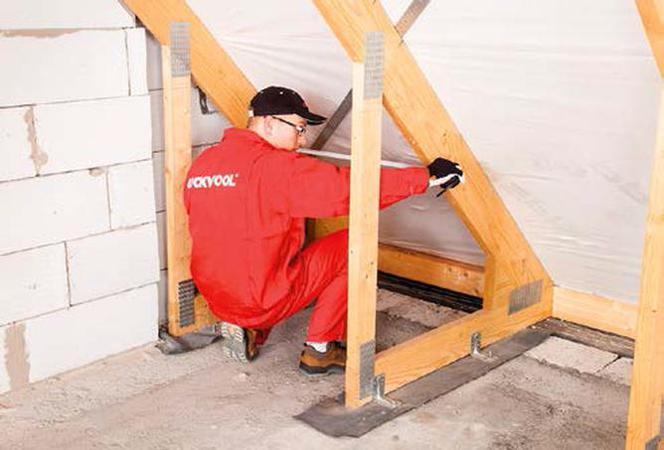

Mierzenie rozstawu krokwi
Wełna musi szczelnie wypełniać przestrzeń między elementami drewnianymi– krokwiami, belkami przedścianki czy sufitu. Dlatego wszystkie odległości trzeba dokładnie zmierzyć

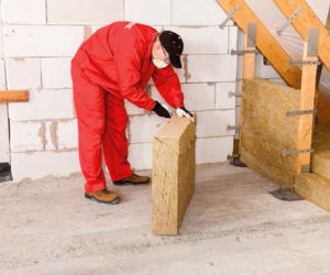

Docinanie płyt z wełny mineralnej pod kątem

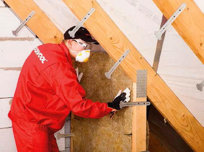

Płyta, która ma się stykać ze skosem poddasza, musi mieć górną krawędź ściętą pod odpowiednim kątem
Umieszczanie płyt między elementami konstrukcyjnymi
Scięte płyty  łatwo wpasować tak, żeby ściśle dolegały do wszystkich powierzchni
