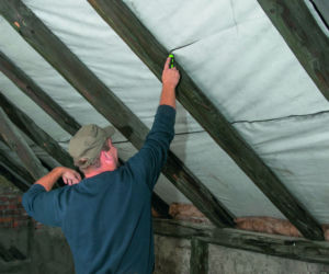

Pokrycie usuwa się od środka. Najpierw jednak naciąć trzeba wiatroizolację
Autor: Piotr Mastalerz

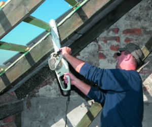

Okna połaciowe trzeba dopasować do rozstawu krokwi. Montażysta musi przyciąć łaty po obu brzegach otworu

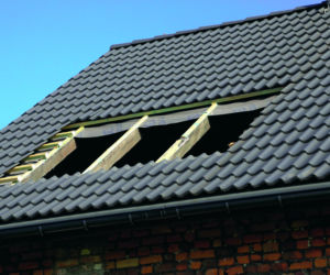

Po wstawieniu okien nad zespoleniem zostaną zamontowane rynienki odwadniające i kołnierz z blachy. Boczne dachówki zostaną uzupełnione po zamontowaniu kołnierzy bocznych

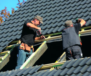

Montażyści musza teraz przykręcić i wypoziomować łaty montażowe, na których będzie się opierać okno. Najpierw trzeba zamontować dolną, następnie górną łatę
