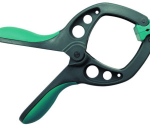

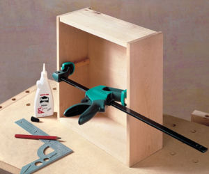

Ściski automatyczne nie tylko potrafią ściskać, ale też służą do rozpierania. Trzeba jedynie obrócić ich szczęki

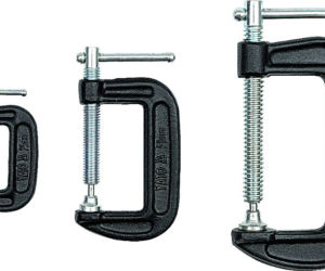

Ściski typu C dobiera się do grubości materiałów, jakie mają objąć ich szczęki. Warto je skompletować w kilku rozmiarach

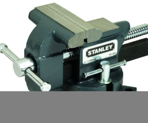

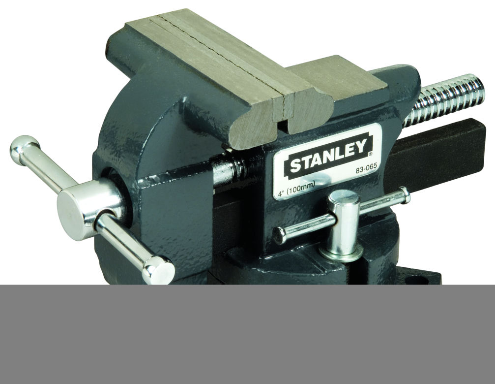

Imadło warsztatowe
Imadło warsztatowe
Imadło warsztatowe. Rozstaw szczęk wynosi 10-20 cm. Szczęki są zawsze ustawione równolegle. W niektórych modelach mogą być one wymienne. Czasem w zestawie jest wtedy specjalny uchwyt do rur, który mocuje się w miejsce prostych szczęk. Imadła bywają często wzbogacone o małe kowadełko umieszczone w ich tylnej części. Cena: 42-390 zł

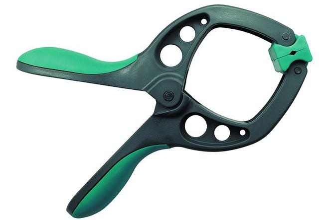

Szczypce ściskające
Szczypce ściskające
Nazywane są również ściskami sprężynowymi. Wyglądają jak potężniejsze spinacze do bielizny. Docisk zapewnia bowiem sprężyna, a nie śruba. Siła tego docisku nie jest zbyt duża. Szczypce ściskające są idealne, jeśli robimy coś z bardzo małych elementów. Rozstaw ich szczęk wynosi od 40 do 70 mm. Szczęki miewają wyprofilowany rowek, aby dobrze utrzymywały także te elementy, które są okrągłe w przekroju. Niektóre modele mają szczęki ruchome. Szczypce mogą być wzbogacone również o karabińczyk, dzięki któremu da się je wykorzystywać do zawieszania różnych przedmiotów. Ich udźwig wynosi około 5 kg. Niektóre szczypce mają bardzo wydłużone szczęki, co przydaje się przy precyzyjnych pracach. Są one popularne wśród modelarzy i elektroników. Największą siłę ścisku mają szczypce z mechanizmem zapadkowym. W przeciwieństwie do pozostałych umożliwiają dozowanie siły. Cena: 1-39 zł

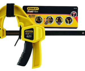

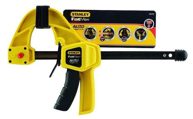

Ścisk stolarski automatyczny
Siła ścisku takich narzędzi może dochodzić do 300 kg. Szczęki mogą mieć zdejmowane ochraniacze. Są one przydatne podczas unieruchamiania delikatnych przedmiotów, które gołe szczęki mogłyby uszkodzić. Cena: 21-160 zł

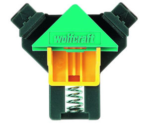

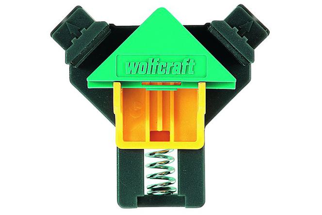

Ścisk kątowy
Ścisk kątowy
Umożliwi przytrzymanie ele - mentów łączonych pod kątem prostym. Idealny do sklejania ram obrazów lub luster. Jego szczęki poruszają się po gwintowanym pręcie lub ich docisk zapewnia mechanizm sprężynowy. Korpus jest stalowy albo duraluminiowy. Cena: 8-195 zł

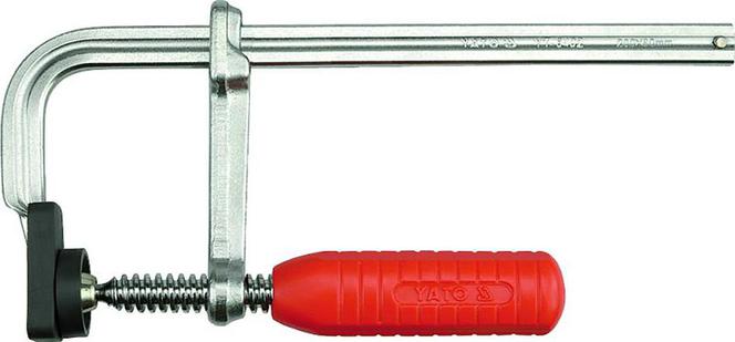

Ścisk stolarski typu F
Są sprzedawane pojedynczo albo w kompletach po dwa lub cztery. Ich szczęki mogą się rozsuwać czasem nawet na odległość 1 m. Ciekawie prezentują się ciesielskie odmiany takich ścisków. Mają ostro zakończoną jedną ze szczęk. Da się ją więc wbić w drewno. Taka konstrukcja ułatwia „złapanie” belki tam, gdzie jest do niej utrudniony dostęp. Siła docisku niektórych modeli ścisków stolarskich sięga nawet 500 kg. Są ściski z mechanizmem zapadkowym, zapobiegającym samoczynnemu rozsuwaniu się szczęk i ułatwiającym szybsze mocowanie przedmiotów niż w przypadku mechanizmu śrubowego. Cena: 7-166 zł

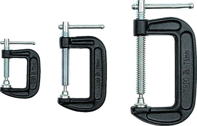

Ścisk typu C
Ścisk typu C
Jego szczęki nie mają prowadnicy. Rozstaw reguluje się, dokręcając lub odkręcając gwintowany pręt zakończony stopką. Warto mieć kilka rozmiarów takich ścisków, aby dało się je dobrać do elementów o różnej grubości. W zależności od rozmiaru rozstaw szczęk wynosi od 2,5 do 20 cm. Cena: 16-110 zł

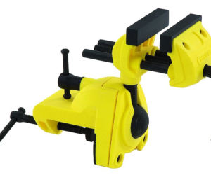

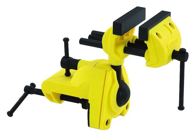

Imadło modelarskie
Imadło modelarskie
Jest mniejsze od warsztatowego i nie mocuje się go na stałe do blatu. Ma szczękę, którą nasuwa się na blat i stabilizuje, dokręcając gwintowany pręt zakończony okrągłą stopką. Szczęki mogą mieć powłokę antypoślizgową, ułatwiającą utrzymanie delikatnych elementów przy użyciu niewielkiej siły zacisku. Niektóre modele mają głowice obrotowe. Rozstaw szczęk imadeł modelarskich dochodzi do 70 mm. Cena: 10-243 zł

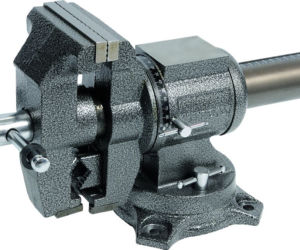

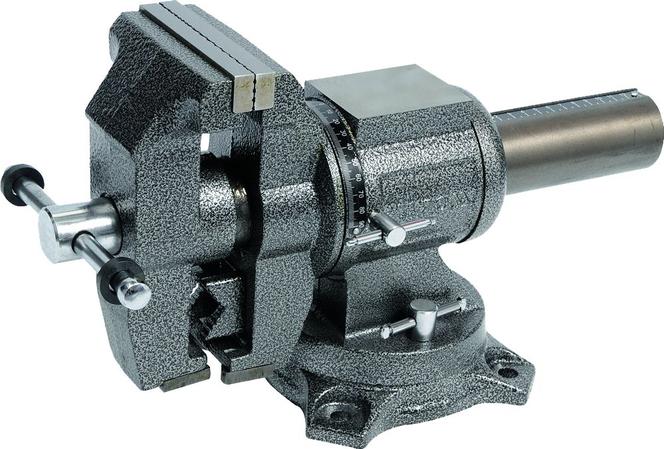

Imadło z obrotową głowicą
Zmodyfikowana wersja typowego imadła warsztatowego. Jego głowica ze szczękami może być obracana wokół swojej osi i blokowana w dowolnym położeniu. Cena: 218-400 zł

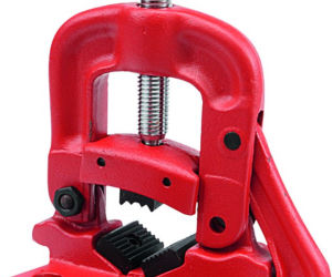

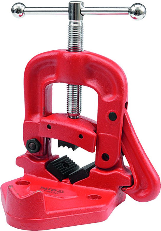

Imadło do rur
Imadło do rur
Ma dwie szczęki stałe i jedną ruchomą, przesuwaną dzięki gwintowanemu prętowi. Szczęki są gumowane, aby dobrze trzymały gładkie rury i nie uszkodziły ich powierzchni. Głowica z ruchomą szczęką jest odchylana, a po zamknięciu blokowana hakiem. Cena: 60-1107 zł

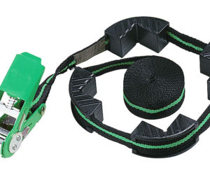

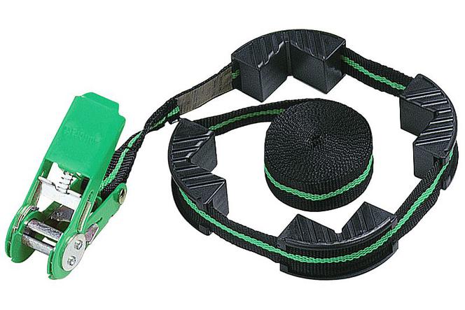

Ścisk taśmowy
Ścisk taśmowy
Sklejane elementy utrzymuje tu elastyczna, wytrzymała taśma polipropylenowa napinana dzięki specjalnemu mechanizmowi. Urządzenie samoryglujące, czyli mechanizm zapadkowy, nie dopuszcza do jej poluzowania. Taśmą można ścisnąć elementy czterokątne (na przykład prostokątne bądź kwadratowe ramy) lub wielokątne, a także inne o nietypowym kształcie. Taśma pozwala równomiernie rozłożyć siłę ściskającą. Nie ma też obaw, że uszkodzi ściskany element. Długość taśmy może być różna i dochodzić do 25 m. Ściski tego typu często mają w komplecie cztery szczęki do wygodnego stabilizowania prostokątnych elementów – ram, szuflad, skrzynek. Cena: 21-168 zł
