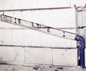

Najszersze bruzdy robi się po to, żeby umieścić w nich rury kanalizacyjne

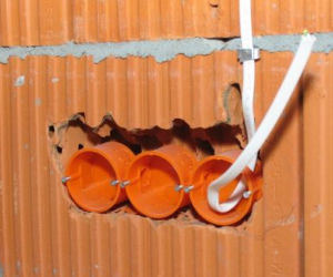

Duże wnęki, na przykład na skrzynki elektryczne, wykonuje się podczas wznoszenia muru

Wnęki można też wycinać w gotowych ścianach

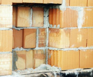

W pustakach ceramicznych również można robić bruzdy pod kable, ale wielu producentów zaleca, aby prowadzić je podtynkowo

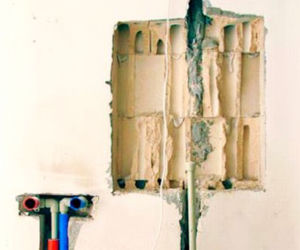

Bruzdy robi się często w remontowanych budynkach, na przykład podczas wymiany starych rur na nowe

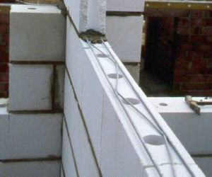

Niektóre bloczki silikatowe mają otwory, które po wymurowaniu ściany tworzą proste pionowe kanały. Da się nimi przeprowadzić kable
