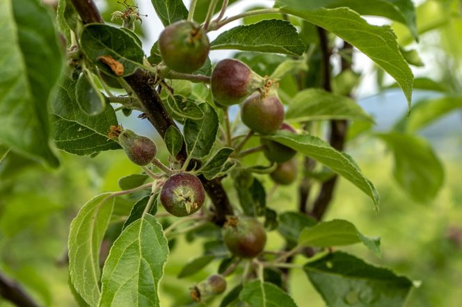

Przerzedzając zawiązki owoców pozostawiamy na drzewie te najbardziej wyrośnięte i zdrowe

Przerzedzanie zawiązków polega na usunięciu części zawiązków owoców

Jeśli na drzewie zawiązało się bardzo dużo owoców, mogą one po dojrzeniu być małe i słabo wykształcone

Przerzedzanie zawiązków polega na usunięciu owoców drobnych, zniekształconych i porażonych przez choroby i szkodniki

Zawiązki owoców możemy usuwać ręcznie - wyłamując palacami albo ścinając sekatorem

Ręczne przerywanie zawiązków przeprowadza się zazwyczaj 6–8 tygodni po kwitnieniu
