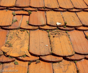

Pokrycie dachowe
Pokrycie dachowe
Korzystając z długiej drabiny lub wyłazu dachowego trzeba skontrolowac stan pokrycia. Niekorzystne warunki atmosferyczne mogły spowodować tam różne uszkodzenia, na przykład pękanie dachówek
Autor: Piotr Mastalerz

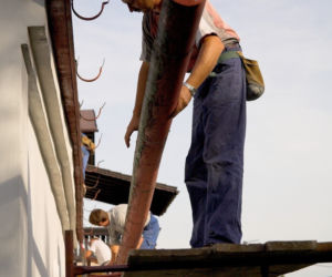

Rynny i rury spustowe
Oglądając dach zwróć uwagę na to, czy zsuwający się z połaci śnieg nie zerwał lub nie powyginał rynien. Może się okazać, że część z nich czeka wymiana
Autor: Jarosław Sosiński

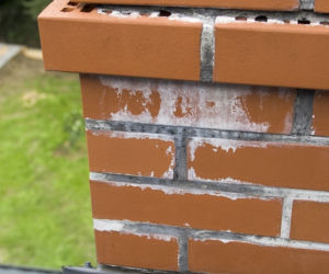

Komin
Komin
Oglądając komin sprawdź, czy nie pojawiły się nieszczelności w obrębie jego obróbek blacharskich. Niepokojącym sygnałem będą też wysolenia, czyli białe zacieki na fugach i cegłach
Autor: Kalbar

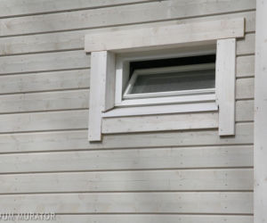

Deski elewacyjne
Deski elewacyjne
Po zimie warto skontrolować stan desek elewacyjnych, zwłaszcza w miejscach, gdzie mógł zalegać przy nich śnieg. Może się okazać, że wilgoć zniszczyła powłoki zabezpieczające drewno. Trzeba będzie wtedy przeszlifować deski i ponownie pomalować lub polakierować.
Autor: Andrzej T. Papliński

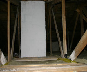

Poddasze nieużytkowe
Warto też zerknąć co się dzieje na strychu. Sprawdź, czy na podłodze nie ma kałuż lub śladów po nich. Ich obecność bedzię świadczyc o tym, że w pokryciu dachowym pojawiły się dziury lub rozszczelnienia.
