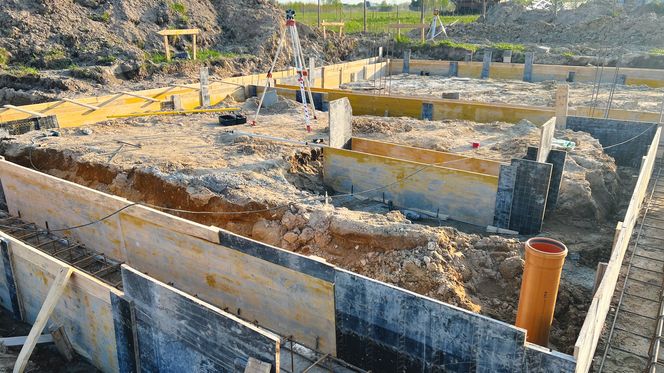

Fundament to element konstrukcji budynku, który ma wpływ na jego trwałość. Jest stale poddawany oddziaływaniu gruntu i znajdującej się w nim wilgoci bądź wody
