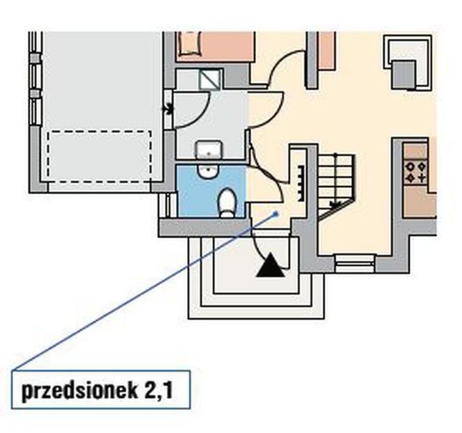

Przedsionek zredukowany. Ograniczony do minimum – do przestrzeni między podwójnymi drzwiami. Może w nim przebywać tylko jedna osoba, więc do domu wchodzi się gęsiego. Jest miejsce na odwieszenie mokrych okryć, ale już nie zmieści się tu szafa, której nie zaplanowano również w holu

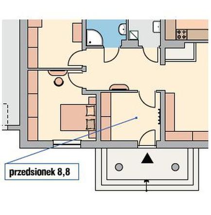

Ciemny i bez perspektyw. Tu przedsionek jest dość duży, z miejscem na szafy, wieszaki, a nawet siedzisko i lustro – mógłby przejąć funkcję holu, który w tym domu służy głównie komunikacji. Jest jednak ciemny. Naświetle nad drzwiami wejściowymi nie poprawia sytuacji. Na domiar złego z przedsionka trafiamy wprost na drzwi do pomieszczenia gospodarczego – mało reprezentacyjne powitanie
