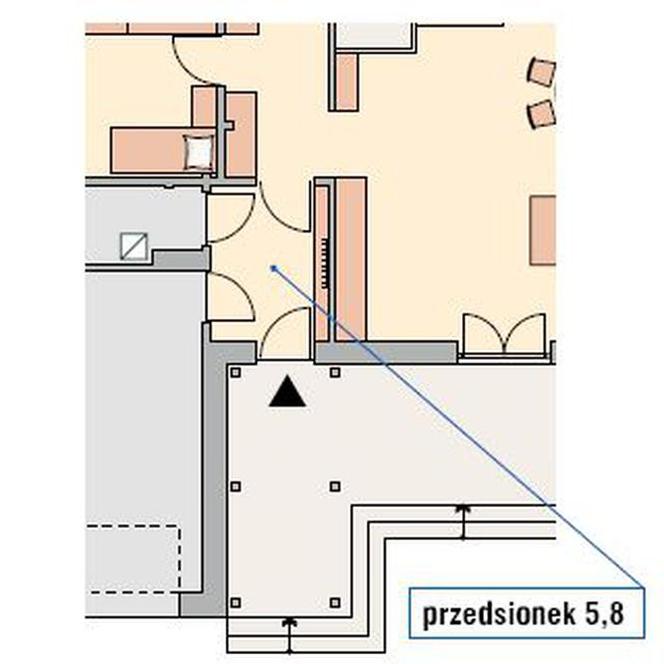

Oskrzydlony. Aż czworo drzwi prowadzi do pomieszczenia o powierzchni 2,8 m2! Chociaż zostały rozmieszczone tak, że nie kolidują ze sobą, przedsionek pełni funkcję wyłącznie korytarza. Nie da się tu założyć okrycia czy zdjąć butów

Nawet dużo większy przedsionek – 5,8 mkw. – do którego otwierają się aż cztery skrzydła drzwiowe, trudno urządzić tak, aby pełnił dodatkowe funkcje. Domownicy mogą przejść tędy swobodnie, ale nie ma tu miejsca na szafę czy lustro. Tylko na jednej ścianie da się zamontować wieszaki na ubrania
