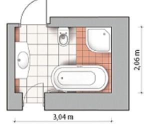

Łazienka 6,3 mkw.
Łazienka 6,3 mkw.
6,3 m². Prostokątne pomieszczenie podzielono na dwie części „ścieżką” prowadzącą od drzwi do okna (dzięki temu zyskano swobodny dostęp do niego). W jednej umieszczono dużą umywalkę, a w drugiej wannę i kabinę prysznicową, tworząc tam strefę kąpielową. Sedes usytuowano z boku przy wejściu. Jest on niewidoczny nawet przy otwartych drzwiach

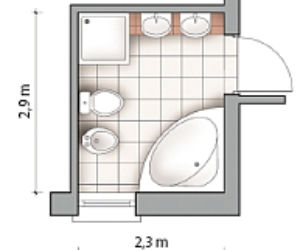

Łazienka 6,7 mkw.
Łazienka 6,7 mkw.
6,7 m². Na takiej powierzchni możliwe już jest zmieszczenie drugiej umywalki i bidetu. Sprzyja temu też zbliżony do kwadratu kształt łazienki. Oszczędne gospodarowanie miejscem polega na maksymalnym wykorzystaniu narożników. Umieszczono w nich dwa duże urządzenia – wannę i kabinę prysznicową. Najwygodniej wyposażyć ją w drzwi przesuwne otwierane w narożniku
