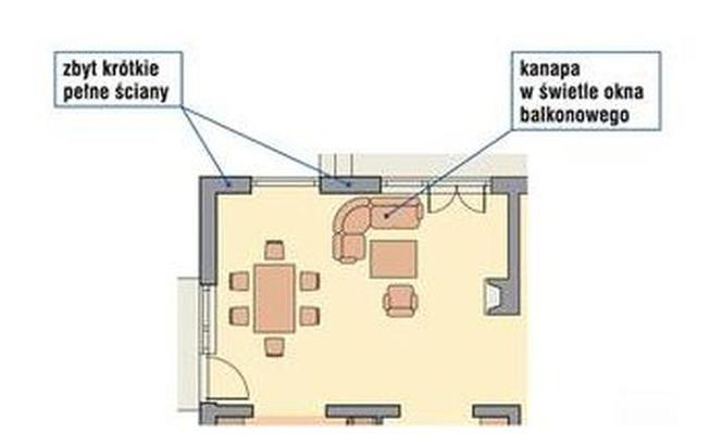

Za mało pełnych ścian. Ten salon, choć dość duży, jest zupełnie nieustawny. Powoduje to przede wszystkim zbyt mała ilość pełnych ścian. Brakuje przez to miejsca na regały, komody, sprzęt RTV itp., a kanapa wchodzi w światło okna balkonowego, zasłaniając widok na ogród i blokując przejście. Osoby udające się na taras będą zmuszone przeciskać się pomiędzy nią a kominkiem, zakłócając relaks wypoczywającym

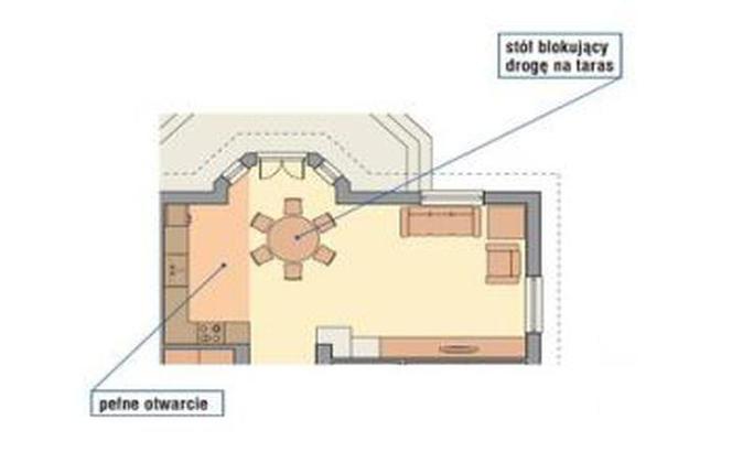

Zbyt duże otwarcie. Tutaj salon jest zbyt otwarty na kuchnię – nie ma dobrej możliwości przysłonięcia ciągu kuchennego i ukrycia ewentualnego nieporządku. Ustawienie pomiędzy nimi stołu w tym przypadku nie zdaje egzaminu, ponieważ blokuje on jednocześnie drogę na taras i zasłania widok na ogród

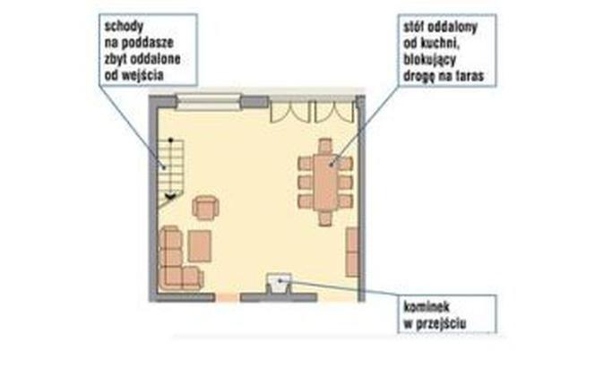

Zła komunikacja. Na tym przykładzie widać, że schody prowadzące na poddasze nie powinny znajdować się w oddalonym od wejścia narożniku, gdyż salon staje się wtedy przechodni i brakuje w nim intymności. Niefortunne jest też usytuowanie stołu jadalnego oraz kominka. Stół blokuje drogę na taras i przesłania widok na ogród, a przy położonym w przejściu kominku nie da się spokojnie posiedzieć

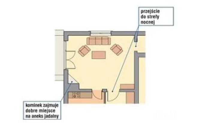

Brak miejsca na stół. W tym salonie nie ma miejsca na stół. Jego ustawienie uniemożliwia kominek umieszczony przy pionie kuchennym, a także przejście prowadzące przez pokój dzienny do sypialni – jego spora część jest przez to wyłączona z możliwości zagospodarowania i staje się przedłużeniem holu
