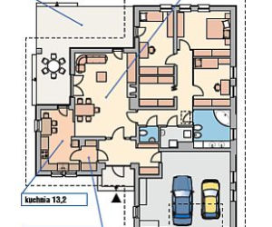

Salon otwarty na przestrzał – Projekt domu Murator M36a (31,5 mkw.) Dobry projekt, w którym wejście do domu, wejście do salonu oraz jedno z wyjść na taras są usytuowane w linii prostej. Odpowiednia liczba pełnych ścian umożliwia ustawienie mebli tak, aby nie blokowały przejścia. Dobrze widoczny kominek znalazł się na najdłuższej ścianie salonu

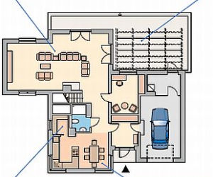

Salon daleko od kuchni – Projekt domu Murator C235 (46,8 mkw.) Przykład stosunkowo dużego domu, w którym wielki salon zajmuje całe skrzydło domu. Jest całkowicie odizolowany od innych funkcji strefy dziennej. Powierzchnia podłogi salonu pozwoliła na ustawienie kompletu wypoczynkowego w centrum pokoju, tworząc jednocześnie dogodne miejsce przy kominku. Salon jest dobrze doświetlony, ma odpowiednie proporcje ścian pełnych i przeszkleń
