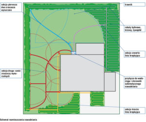

Schemat systemu nawadniania
Schemat rozmieszczenia nawadniania

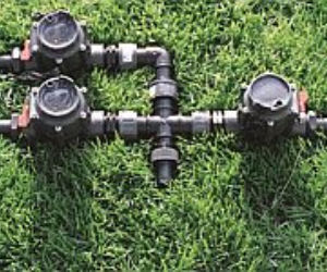

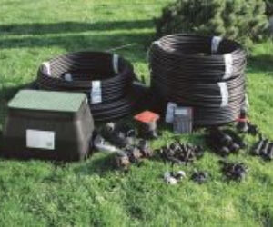

Prace rozpoczęliśmy od rozłożenia na trawie wszystkich elementów systemu nawadniania i sprawdzenia, czy jest on kompletnyRozkładamy przygotowane elementy systemu nawadniającego i sprawdzamy, czy mamy wszystko, a następnie tniemy na odcinki odpowiedniej długości przewody doprowadzające wodę i przy użyciu łączników, rozdzielaczy i złączek montujemy układ (układamy w ogrodzie na próbę)

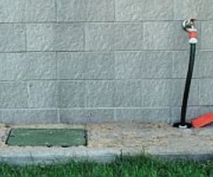

Do zasilania instalacji wybraliśmy centralnie położony zawór czerpalny. Rozebraliśmy fragment opaski tuż pod zaworem, a następnie wykopaliśmy dół i wstawiliśmy skrzynkę na zawory automatyczne

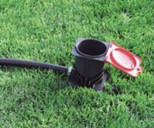

Przygotowaliśmy puszkę przyłączeniową z kawałkiem rury średnicy 19 mm (3/4”), który służy do połączenia jej z zaworami w skrzynce. Puszkę zamontowaliśmy bezpośrednio pod zaworem czerpalnym

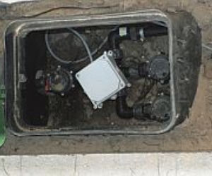

Połączyliśmy automatyczne zawory odcinające dopływ wody. Dwa przeznaczone są do linii zasilających zraszacze, jeden – do linii kroplującej

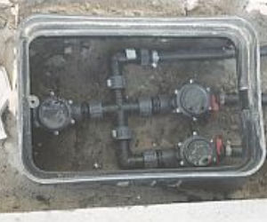

W niewielkiej odległości od ujęcia wody umieszczamy w dole na warstwie żwiru lub grubego piasku skrzynkę na zawory automatyczne

Do zaworów odcinających podłączyliśmy rury średnicy 19 mm do zasilania małych i dużych zraszaczy

Automatyczne zawory odcinające są sterowane elektrycznie – każdy ma krótki dwużyłowy przewód, który należało przedłużyć i połączyć z przewodem wyprowadzonym z budynku. Do połączenia użyto zwykłych elektrycznych kostek połączeniowych i elektrycznej hermetycznej puszki

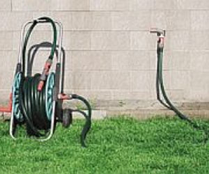

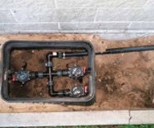

Po podłączeniu rur i zaworów wypoziomowaliśmy skrzynkę, tak aby leżała równo z powierzchnią opaski. Skrzynkę obsypaliśmy piaskiem i zagęściliśmy go, a następnie ułożyliśmy wokół niej rozebraną wcześniej opaskę. Puszkę przyłączeniową z kranem połączyliśmy wężem przy użyciu złączek Profi-System. Jest to rozwiązanie estetyczne i praktyczne. Gdy instalacja nawadniająca nie pracuje, można odłączyć wąż i korzystać z kranu, a po skończonym sezonie odłączyć puszkę i zamknąć ją

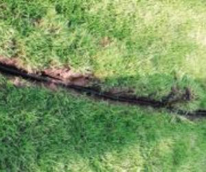

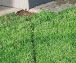

Kopiemy rowki głębokości 20-40 cm (zgodnie z zaleceniami producenta) i układamy w nich rurki. Jeżeli prowadzimy instalację przez istniejący już trawnik, nacinamy darń i odwijamy płaty na boki lub wycinamy pasy i odkładamy je na bok

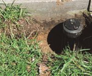

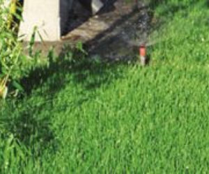

Pierwszy zraszacz zgodnie z planem umieściliśmy w narożniku tarasu na takiej głębokości, żeby jego wierzch był równo z trawnikiem

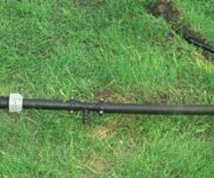

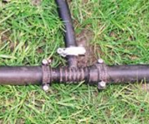

Do każdego zraszacza doprowadziliśmy przewód wodny – w zaplanowanych miejscach rozcięliśmy rurę zasilającą (średnicy 19 mm), wstawiliśmy trójniki i podłączyliśmy do nich rury zasilające zraszacze (średnicy 16 mm). Trójniki skręciliśmy zaciskami. Tak zamontowaliśmy 4 duże zraszacze ZWT 200

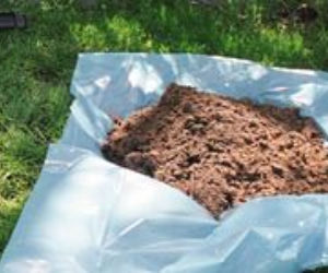

Wykopaną ziemię układaliśmy na folii, żeby nie niszczyć trawnika.

Po zakopaniu rur na powierzchni trawnika pozostał niewielki ślad, który zarósł całkowicie po kilku tygodniach

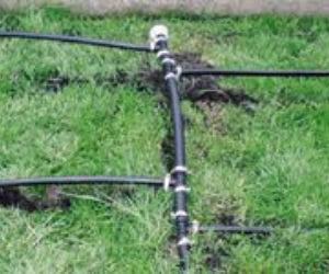

Podobnie założyliśmy drugą, dłuższą linię zraszającą. Na jej końcu zrobiliśmy takie same odgałęzienia do zraszaczy jak w pierwszej linii. Po wstawieniu trójnika do ostatniego odgałęzienia zakorkowaliśmy rurę główną

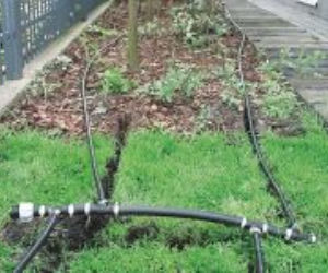

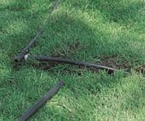

Układanie rury zasilającej linię kroplującą rozpoczęliśmy z drugiej strony skrzynki z zaworami. Na rurze głównej zamontowaliśmy 4 trójniki (2 wyjścia i 2 powroty linii kroplujących) i podłączyliśmy do nich 2 pętle rur kroplujących. Koniec rury głównej zakorkowaliśmy.
Zdjęcie do bloczka '2 zdjecia' - art 765
Jedna pętla zapewnia nawadnianie wąskiego fragmentu działki wzdłuż budynku i niewielkiej części ogrodu od strony ulicy. Druga nawadnia część ogrodu w miejscach, gdzie kończy się zasięg zraszaczy. Rury linii kroplujących ułożyliśmy między roślinami i zakopaliśmy na głębokość kilku centymetrów (jedna rura nawadnia z każdej strony grunt szerokości 30 cm)
