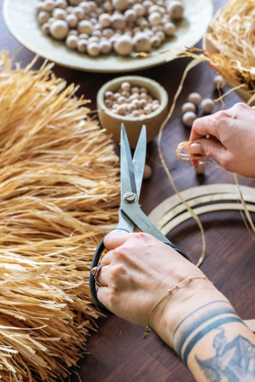

Jeśli chcesz, by wykonana z rafii rama lustra miała np. 15 cm, potnij ją na 30-centymetrowe kawałki. Przygotuj wstępnie 30-50 sztuk. Potem na bieżąco je uzupełniaj.

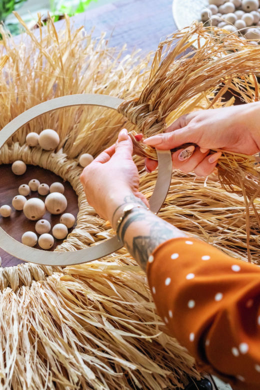

Złożoną na pół rafię przykładaj pasek po pasku od spodu do obręczy tak, by pętelka znajdowała się wewnątrz, a luźne końce na zewnątrz obręczy. Przełóż je przez pętelkę i mocno zaciągnij w prawo (na zewnątrz). Popraw węzeł – powinien być zwarty i płaski. Postępuj w ten sam sposób z kolejnymi paskami.

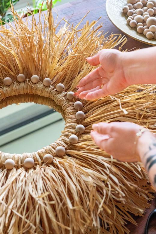

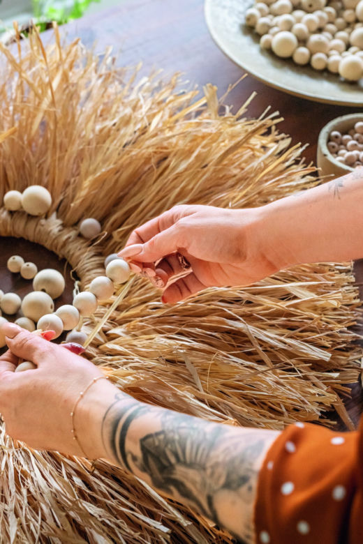

Gdy pióropusz będzie gęsty i skończony, sprawdź, czy nie potrzebuje korekty (przycięcia, a może jeszcze zagęszczenia). Nawlecz na rafię 22-24 korale. Ułóż koralowy sznur wokół obręczy i zwiąż go na końcach. Następnie, po kolei, kawałkami rafii (najlepiej długości pióropusza) przywiązuj korale do obręczy.
