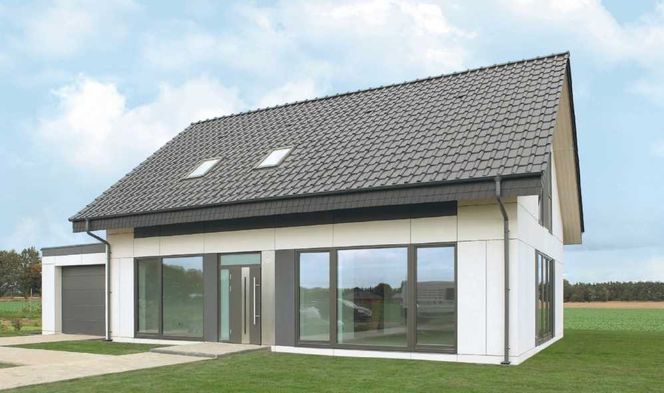

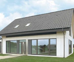

Dom pasywny na Pomorzu

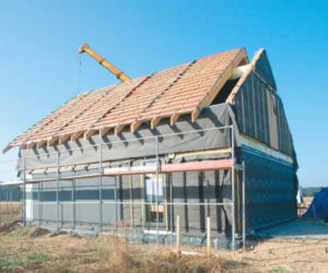

W ciągu tygodnia wybudowano dom w stanie surowym zamkniętym. Całkowite jego wykończenie zajęło kolejne 3 tygodnie

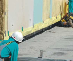

Ściany na płycie fundamentowej
Ściany łączono z płytą fundamentową kotwami. Do każdej zewnętrznej ściany konstrukcyjnej od środka będzie dostawiana ścianka docieplająca. Ich odpowiednie zespolenie ułatwią marki wypuszczone z dodatkowej warstwy ocieplenia umocowanej do podwaliny
Dach z paneli
Dach z paneli
Prefabrykowana więźba dachowa składa się z paneli dachowych. Między konstrukcją, którą tworzą krokwie, umieszczono izolację z wełny mineralnej. Aby zapewnić izolację dachu na poziomie domu pasywnego, ocieplenie trzeba ułożyć także pod krokwiami
