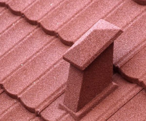

Instalacja kanalizacyjna podłączona do przydomowej oczyszczalni musi mieć przynajmniej jeden pion kanalizacyjny wyprowadzony ponad dach i zakończony wywiewką

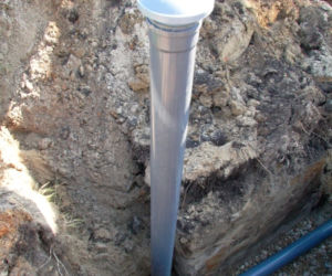

Własną wentylację (napowietrzenie) powinny mieć także poszczególne nitki drenażu albo mogą być połączone w studzience zbiorczej i wspólnie napowietrzane

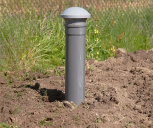

Po zasypaniu drenażu kominek wentylacyjny powinien wystawać kilkadziesiąt centymetrów nad powierzchnię gruntu, aby nie przysypały go liście lub śnieg
