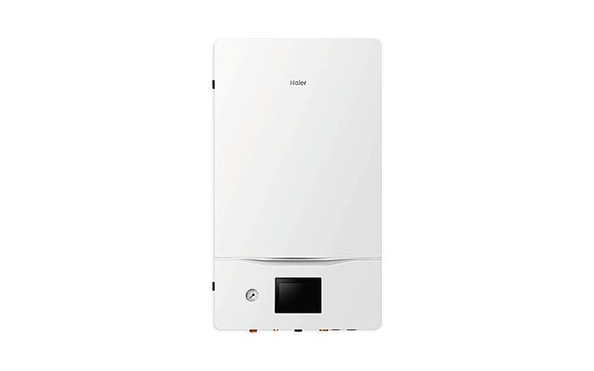

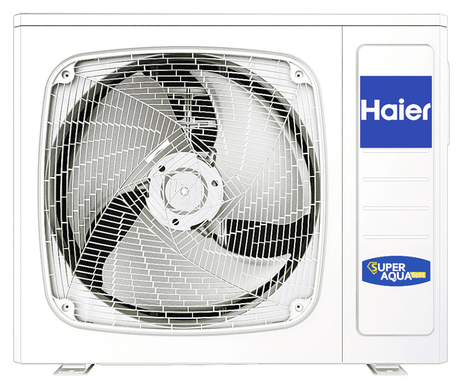

Super Aqua Split
Super Aqua Split
Super Aqua Split. Producent: HAIER. Dystrybutor: REFSYSTEM. Moc: 8 kW. Sezonowa efektywność energetyczna SCOP (W35): 4,9. Sezonowa efektywność energetyczna SCOP (W55): 3,32. Klasa efektywności energetycznej (A7/W35): A+++. Klasa efektywności energetycznej (A7/W55): A++. Strefa klimatyczna przyjęta w obliczeniach: strefa II. Rodzaj sprężarki: inwerterowa rotacyjna podwójna. Poziom hałasu (moc akustyczna w odległości 1 m): jedn. wewn. 42 dB, jedn. zewn. 65 dB. Zakres temperatury zewnętrznej (CO): grzanie –5-35°C, chłodzenie 10-48°C. Maksymalna temperatura zasilania: 55°C. Czynnik roboczy: R32. Odszranianie: odwrócenie obiegu. Dodatkowe wyposażenie: opcjonalnie moduł wi-fi, sterownik pokojowy. Funkcje sterowania: krzywa grzewcza, tryb nocny, wakacyjny, antylegionella, dwie strefy temperatury, interfejs Modbus. Wymiary: jedn. wewn. 85 x 48 x 31 cm, jedn. zewn. 96,5 x 95 x 37 cm. Waga: jedn. wewn. 43 kg, jedn. zewn. 76 kg. Cena: 23 250 zł.
Autor: HAIER/ Materiały prasowe
Super Aqua Split
Super Aqua Split
Super Aqua Split

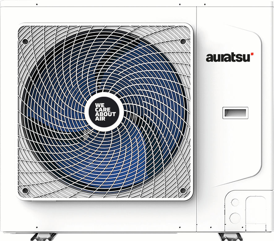

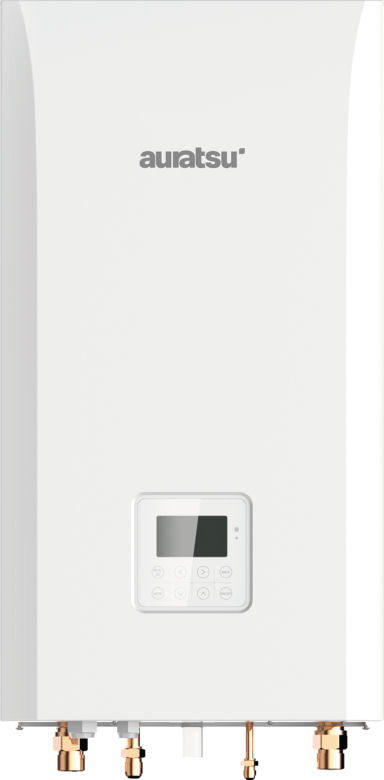

Auratsu
Auratsu
Auratsu. Producent: KLIMA-THERM. Dystrybutor: GRODNO. Moc: 8 kW. Sezonowa efektywność energetyczna SCOP (W35): 5,20. Sezonowa efektywność energetyczna SCOP (W55): 3,50. Klasa efektywności energetycznej (A7/W35): A+++. Klasa efektywności energetycznej (A7/W55): A++. Strefa klimatyczna przyjęta w obliczeniach: umiarkowana. Rodzaj sprężarki: twin rotary DC inwerter. Poziom hałasu (ciśnienie akustyczne): jedn. wewn. 29 dB, jedn. zewn. 48 dB. Zakres temperatury zewnętrznej (CO): –25-35°C. Maksymalna temperatura zasilania: 65°C. Czynnik roboczy: R32. Dodatkowe wyposażenie: wbudowany moduł wi-fi. Funkcje sterowania: osiem przycisków dotykowych, sygnalizacja usterki głównego sterownika, wyświetlacz LCD. Wymiary: jedn. wewn. 27 x 79 x 42 cm, jedn. zewn. 39,5 x 80,5 x 97 cm. Waga: jedn. wewn. 38 kg, jedn. zewn. 51 kg. Cena: 26 150 zł.
Autor: KLIMA-THERM/ Materiały prasowe
Auratsu
Auratsu
Auratsu

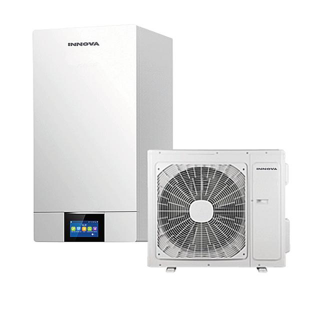

Nordic (IGZAW10SNI-3, IGZAW10SNO-3)
Nordic (IGZAW10SNI-3, IGZAW10SNO-3). Producent: INNOVA. Dystrybutor: TEMPCOLD. Moc: 10 kW. Klasa efektywności energetycznej (A7/W35): A+++. Klasa efektywności energetycznej (A7/W55): A++. Strefa klimatyczna przyjęta w obliczeniach: umiarkowana. Rodzaj sprężarki: dwuwirnikowa EVI. Poziom hałasu (ciśnienie akustyczne): jedn. wewn. 29 dB, jedn. zewn. 55 dB. Zakres temperatury zewnętrznej (CO): –25-30°C. Maksymalna temperatura zasilania: 60°C. Czynnik roboczy: R32. Zabezpieczenia przed zamarzaniem: algorytm nadzorujący proces odszraniania. Dodatkowe wyposażenie: dwustopniowa grzałka przepływowa, zawór trzydrogowy. Funkcje sterowania: sterowanie pogodowe, limit mocy, tryb awaryjny, timer tygodniowy, tryb pracy nocnej, odzysk czynnika. Wymiary: jedn. wewn. 46 x 32 x 86 cm, jedn. zewn. 98 x 78 x 42 cm. Waga: jedn. wewn. 62 kg, jedn. zewn. 88 kg. Cena: 26 450 zł.
Autor: INNOVA/ Materiały prasowe

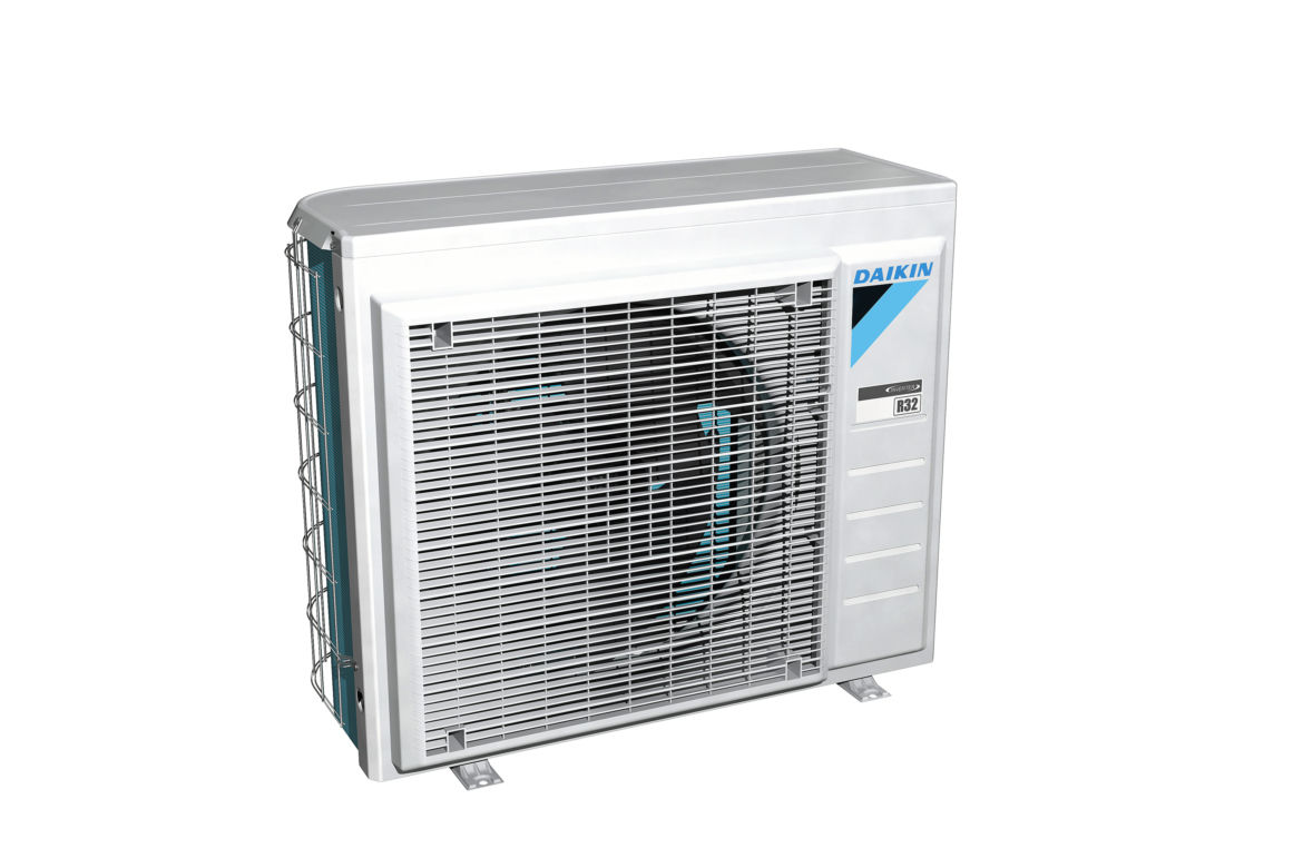

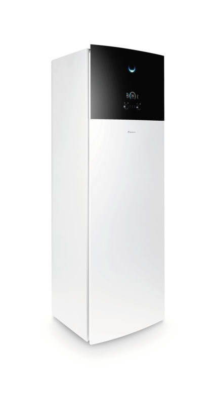

Altherma 3 R F (ERGA04EV, EHVH04S23E6V)
Altherma 3 R F (ERGA04EV, EHVH04S23E6V). Producent: DAIKIN. Moc: 4,3 kW (A7/W35). Sezonowa efektywność energetyczna SCOP (W35): 4,48. Sezonowa efektywność energetyczna SCOP (W55): 3,26. Klasa efektywności energetycznej (A7/W35): A+++. Klasa efektywności energetycznej (A7/W55): A++. Strefa klimatyczna przyjęta w obliczeniach: Warszawa, III strefa, –20°C. Rodzaj sprężarki: hermetyczna Daikin typu swing. Poziom hałasu (moc akustyczna): jedn. wewn. 42 dB, jedn. zewn. 58 dB. Zakres temperatury zewnętrznej (CO): –25-25°C. Maksymalna temperatura zasilania: 65°C. Czynnik roboczy: R32. Zabezpieczenia przed zamarzaniem: odwrócenie pracy obiegu chłodniczego, rewers. Wbudowany zasobnik c.w.u. z grzałką: 230 l. Dodatkowe wyposażenie: sterowanie przez aplikację mobilną Onecta, opcjonalnie sterownik ścienny z termostatem Madoka, taca ociekowa z grzałką. Funkcje sterowania: krzywa grzewcza, sterowanie c.w.u., ustawianie harmonogramów, ograniczanie nastaw. Wymiary: jedn. wewn. 16,5 x 59,5 x 62,5 cm, jedn. zewn. 74 x 88,4 x 38,8 cm. Waga: jedn. wewn. 128 kg, jedn. zewn. 58,5 kg.Cena: 32 090 zł.
Autor: DAIKIN/ Materiały prasowe

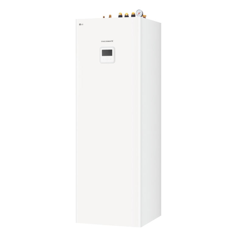

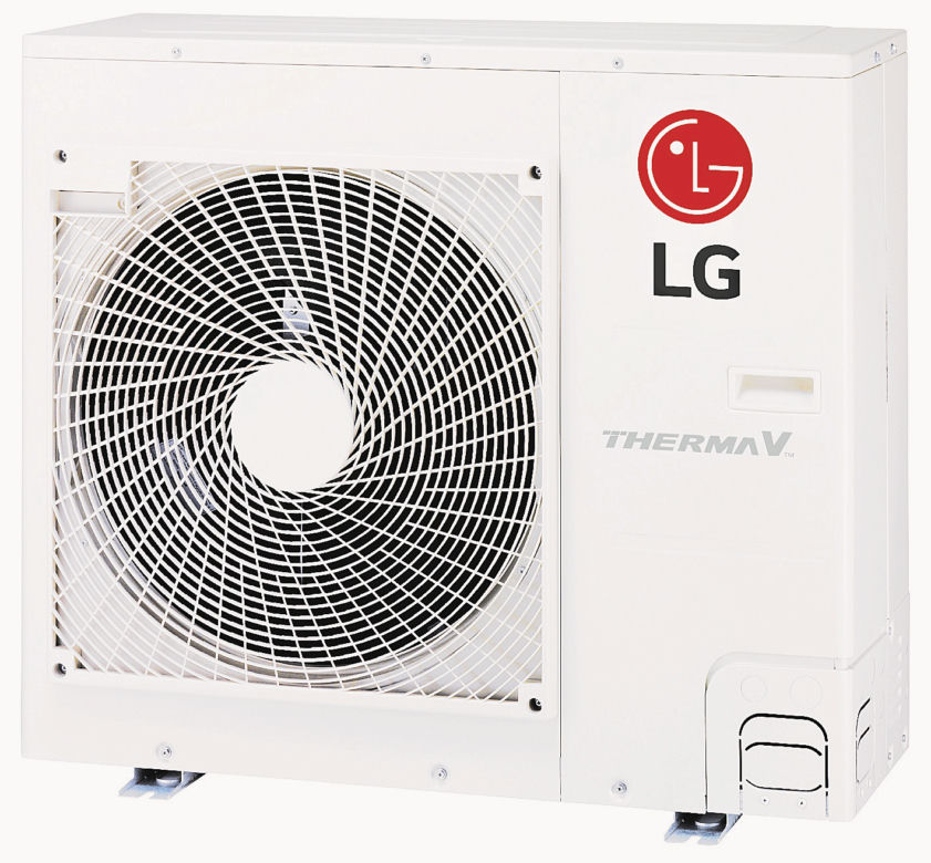

Therma V Split R32 (HU071MR.U44, HN0913T.NK0)
Therma V Split R32 (HU071MR.U44, HN0913T.NK0). Producent: LG ELECTRONICS. Moc: 7 kW. Sezonowa efektywność energetyczna SCOP (W35): 4,65. Sezonowa efektywność energetyczna SCOP (W55): 3,23. Klasa efektywności energetycznej (A7/W35): A+++. Klasa efektywności energetycznej (A7/W55): A++. Strefa klimatyczna przyjęta w obliczeniach: umiarkowana. Rodzaj sprężarki: hermetyczna scroll. Poziom hałasu (ciśnienie akustyczne w odległości 1 m): jedn. wewn. 42 dB, jedn. zewn. 52 dB. Zakres temperatury zewnętrznej (CO): –25-35°C. Maks. temperatura zasilania: 15-65°C. Czynnik roboczy: R32. Zabezpieczenia przed zamarzaniem: tryb defrostu. Wbudowany zasobnik c.w.u.: 200 l, grzałka 3 kW. Dodatkowe wyposażenie: moduł wi-fi. Funkcje sterowania: możliwość sterowania drugim obiegiem, cyrkulacja c.w.u., monitoring, automatyczny tryb sezonowy, tryb cichej pracy. Wymiary: jedn. wewn. 175 x 60 x 66 cm, jedn. zewn. 83,4 x 95 x 33 cm. Waga: jedn. wewn. 118 kg, jedn. zewn. 60 kg. Cena: 34 800 zł.
Autor: LG ELECTRONICS/ Materiały prasowe

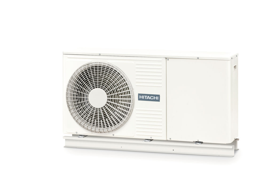

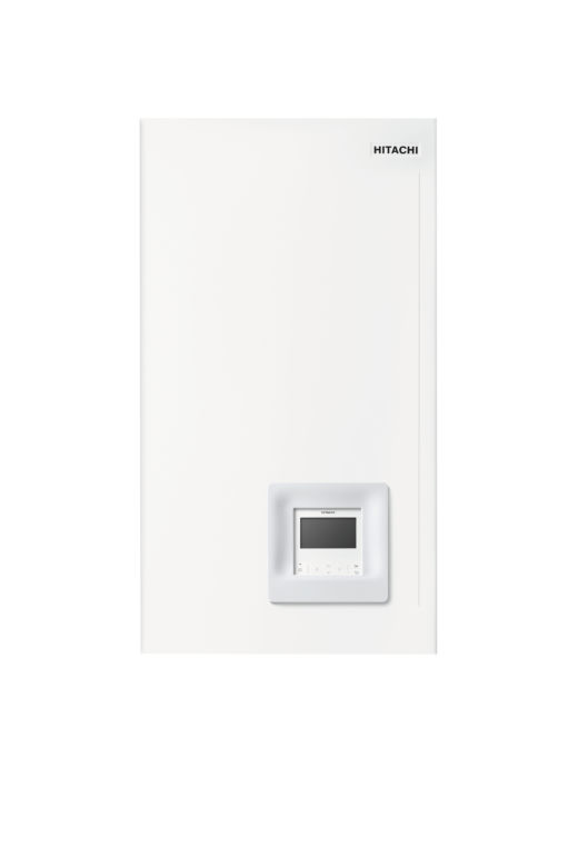

Yutaki H (HWM-WE, RASM-4RW1E)
Yutaki H (HWM-WE, RASM-4RW1E). Producent: HITACHI. Dystrybutor: TEMPCOLD. Moc: 11 kW. Sezonowa efektywność energetyczna SCOP (W35): 4,24. Sezonowa efektywność energetyczna SCOP (W55): 3,21. Klasa efektywności energetycznej (A7/W35): A+++. Klasa efektywności energetycznej (A7/W55): A++. Strefa klimatyczna przyjęta w obliczeniach: umiarkowana. Rodzaj sprężarki: dwuwirnikowa EVI. Poziom hałasu (ciśnienie akustyczne): jedn. wewn. 49 dB, jedn. zewn. 61 dB. Zakres temperatury zewnętrznej (CO): –25-25°C. Maksymalna temperatura zasilania: 60°C. Czynnik roboczy: R32. Zabezpieczenia przed zamarzaniem: algorytm nadzorujący proces odszraniania. Dodatkowe wyposażenie: trzystopniowa grzałka przepływowa. Funkcje sterowania: asystent pierwszego uruchomienia, widok synoptyczny, licznik zużycia energii, timer tygodniowy, tryb pracy nocnej. Wymiary: jedn. wewn. 55 x 52 x 73 cm, jedn. zewn. 151,5 x 125 x 37 cm. Waga: jedn. wewn. 48 kg, jedn. zewn. 127 kg. Cena: 36 600 zł
Autor: HITACHI/ Materiały prasowe

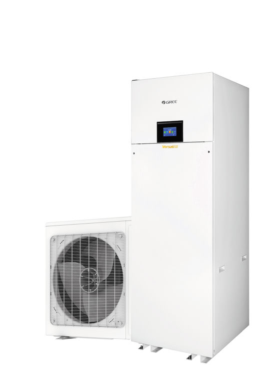

Versati All in One V10A3
Versati All in One V10A3. Producent: GREE. Dystrybutor: FREE. Moc: 10 kW. Sezonowa efektywność energetyczna SCOP (W35): 5,1. Sezonowa efektywność energetyczna SCOP (W55): 4,6-5,1. Klasa efektywności energetycznej (A7/W35): A+++. Klasa efektywności energetycznej (A7/W55): A++. Strefa klimatyczna przyjęta w obliczeniach: umiarkowana. Rodzaj sprężarki: inwerterowa scroll. Poziom hałasu (ciśnienie akustyczne): jedn. wewn. 29 dB, jedn. zewn. 57 dB. Zakres temperatury zewnętrznej (CO): –25-35°C. Maksymalna temperatura zasilania: 60°C. Czynnik roboczy: R32. Zabezpieczenia przed zamarzaniem: automatyczne odszranianie. Wbudowany zasobnik c.w.u. z grzałką: 185 l. Dodatkowe wyposażenie: interfejs Modbus RTU, czujnik temperatury pomieszczenia, dwa stopnie grzałki szczytowej CO. Funkcje sterowania: wi-fi, krzywa grzewcza, temperatura pomieszczenia, BMS – możliwość włączenia w system domu inteligentnego. Wymiary: jedn. wewn. 60 x 65 x 180 cm, jedn. zewn. 98,2 x 39,5 x 78,7 cm. Waga: jedn. wewn. 195 kg, jedn. zewn. 88 kg. Cena: 36 900 zł.
Autor: GREE/ Materiały prasowe
