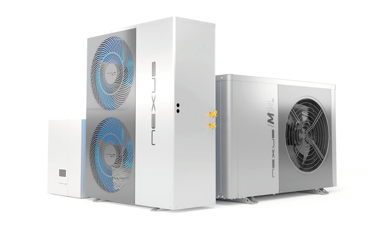

Nexus M 14 PRO
Nexus M 14 PRO
Nexus M 14 PRO. Producent: SUNEX. Moc: 13,6 kW. Sezonowa efektywność energetyczna SCOP (W35): 5,02. Sezonowa efektywność energetyczna SCOP (W55): 3,73. Klasa efektywności energetycznej (A7/W35): A+++. Klasa efektywności energetycznej (A7/W55): A++. Strefa klimatyczna przyjęta w obliczeniach: III. Rodzaj sprężarki: inwerterowa typu scroll. Poziom hałasu (ciśnienie akustyczne w odległości 4 m): 41 dB. Zakres temperatury zewnętrznej (CO): –25-40°C. Maksymalna temperatura zasilania: 67°C. Czynnik roboczy: R290. Zabezpieczenia przed zamarzaniem: gorący gaz przez odwrócenie obiegu chłodniczego. Dodatkowe wyposażenie: Hydra Box. Funkcje sterowania: sterowanie dwoma obiegami grzewczymi z zaworami mieszającymi według krzywej grzewczej, przełączanie obiegu pomiędzy c.o. a c.w.u. stosownie do zapotrzebowania; włączanie grzałki jako wspomaganie ogrzewania, źródło awaryjne lub do podgrzewania wody użytkowej, sterowanie pompą cyrkulacji c.w.u., harmonogram dla c.o. i dla c.w.u., możliwość podłączenia do modułu internetowego przez port Modbus. Wymiary: 125 x 67 x 106 cm. Waga: 170 kg. Cena: 18 200 zł + wyposażenie dodatkowe
Autor: SUNEX/ Materiały prasowe

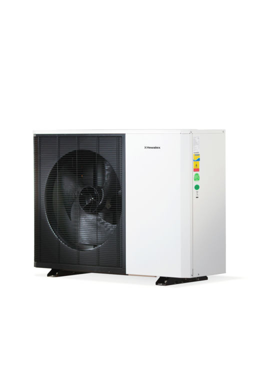

PCCO Mono9
PCCO Mono9
PCCO Mono9. Producent: HEWALEX. Moc: 9 kW. Sezonowa efektywność energetyczna SCOP (W35): 4,61. Sezonowa efektywność energetyczna SCOP (W55): 3,29. Klasa efektywności energetycznej (A7/W35): A+++. Klasa efektywności energetycznej (A7/W55): A++. Strefa klimatyczna przyjęta w obliczeniach: umiarkowana. Rodzaj sprężarki: podwójna rotacyjna inwerterowa Mitsubishi. Poziom hałasu (moc akustyczna): jedn. wewn. 44 dB, jedn. zewn. 53 dB. Zakres temperatury zewnętrznej (CO): –25-45°C. Maksymalna temperatura zasilania: 58°C (do –15°C), 50°C (do –25°C). Czynnik roboczy: R32. Zabezpieczenia przed zamarzaniem: moduł zabezpieczający PZ HX. Dodatkowe wyposażenie: wbudowane elementy rozdzielnicy elektrycznej, zawór 3-drogowy, pompa obiegowa skraplacza oraz grzałka przepływowa 6 kW (opcja), moduł internetowy do obsługi urządzenia przez aplikację, platforma Ekontrol – zdalna obsługa i monitorowanie parametrów pompy ciepła oraz komunikacja z producentem (aplikacja mobilna i webowa). Funkcje sterowania: obsługa trzech obiegów grzewczych, funkcje magazyn ciepła, wysoka taryfa, współpraca z PV, obsługa instalacji hybrydowych (współpraca z kotłem gazowym). Wymiary: jedn. wewn. 72 x 50 x 26,5 cm, jedn. zewn. 87,6 x 116,9 x 41,7 cm. Waga: jedn. wewn. 43 kg (45 kg z wbudowaną grzałką), jedn. zewn. 78 kg. Cena: 22 488 zł – bez grzałki; 23 284 zł – z grzałką
Autor: HEWALEX/ Materiały prasowe

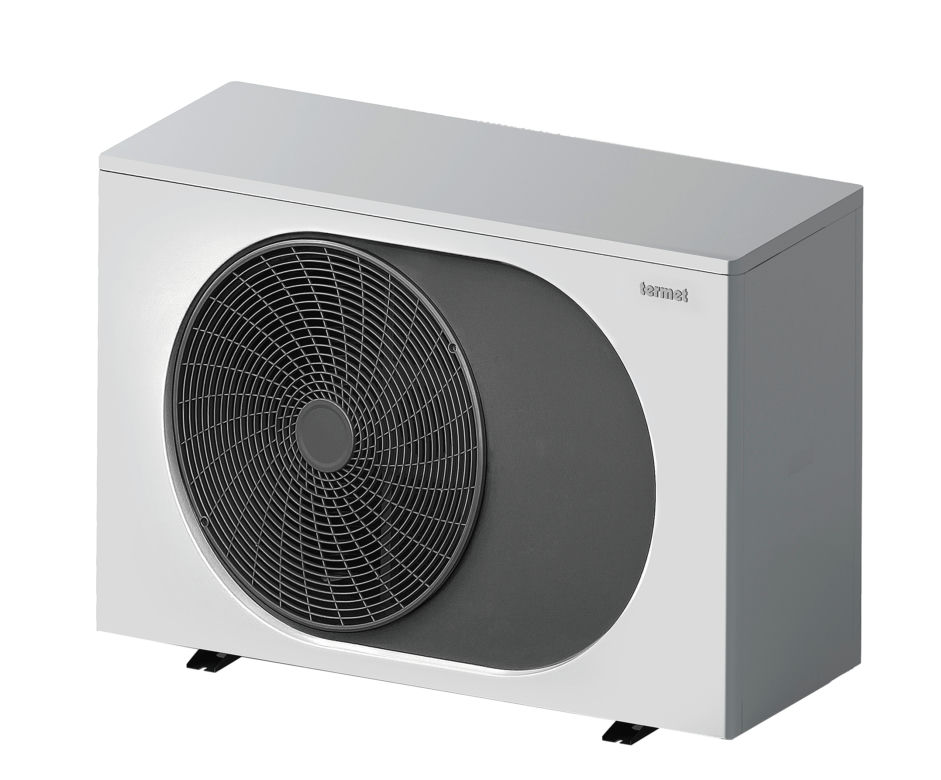

Heat Gold 9
Heat Gold 9
Heat Gold 9. Producent: TERMET. Moc: 9 kW. Klasa efektywności energetycznej (A7/W35): A+++. Klasa efektywności energetycznej (A7/W55): A++. Strefa klimatyczna przyjęta w obliczeniach: umiarkowana. Rodzaj sprężarki: inwerterowa. Poziom hałasu (moc akustyczna): 64 dB. Zakres temperatury zewnętrznej (CO): –25-43°C. Maksymalna temperatura zasilania: 60°C. Czynnik roboczy: R32. Zabezpieczenia przed zamarzaniem: tak. Dodatkowe wyposażenie: sterownik z kolorowym wyświetlaczem, moduł internetowy ecoNET300. Funkcje sterowania: możliwość sterowania i monitorowania parametrów pracy pompy ciepła przez Internet za pomocą modułu ecoNET300. Wymiary: 112 x 48 x 71,2 cm. Waga: 80 kg. Cena: 23 685 zł.
Autor: TERMET/ Materiały prasowe

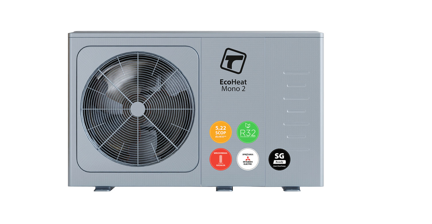

EcoHeat Mono 2 P08T
EcoHeat Mono 2 P08T
EcoHeat Mono 2 P08T. Producent: TWEETOP. Moc: 8 kW. Klasa efektywności energetycznej (A7/W35): A+++. Klasa efektywności energetycznej (A7/W55): A++. Strefa klimatyczna przyjęta w obliczeniach: III. Rodzaj sprężarki: Mitsubishi dwurotacyjna. Poziom hałasu (ciśnienie akustyczne, odległość 1 m): 59 dB. Zakres temperatury zewnętrznej (CO): –25-43°C. Maksymalna temperatura zasilania: 65°C. Czynnik roboczy: R32. Zabezpieczenia przed zamarzaniem: UPS, zawory antyzamarzaniowe. Dodatkowe wyposażenie: grzałka 6 kW, pompa obiegowa wody, zawór bezpieczeństwa, naczynie przeponowe. Funkcje sterowania: dwie strefy grzewcze, układ kaskadowy (do sześciu urządzeń), Smart Grid, wbudowany moduł wi-fi, sterowanie pompą cyrkulacyjną c.w.u., sterowanie pompą wody solarnej, praca według krzywej grzewczej, harmonogramu, tryb wakacyjny. Wymiary: 86,5 x 138,5 x 52,3 cm. Waga: 110 kg. Cena: 29 905 zł.
Autor: TWEETOP/ Materiały prasowe

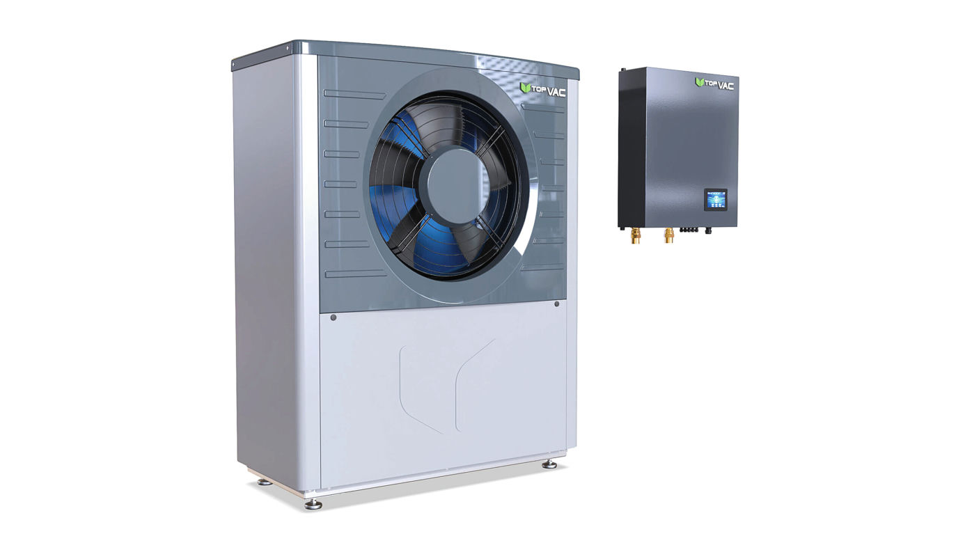

Supra
Supra
Supra. Producent: TOPVAC. Moc: 8-12 kW. Sezonowa efektywność energetyczna SCOP (W35): 4,8. Sezonowa efektywność energetyczna SCOP (W55): 4,2. Klasa efektywności energetycznej (A7/W35): A++. Klasa efektywności energetycznej (A7/W55): A++. Strefa klimatyczna przyjęta w obliczeniach: umiarkowany. Rodzaj sprężarki: spiralna Emerson Copeland. Poziom hałasu (moc akustyczna): jedn. wewn. 43 dB, jedn. zewn. 59 dB. Zakres temperatury zewnętrznej (CO): –25-35°C. Maksymalna temperatura zasilania: 65°C. Czynnik roboczy: R290. Zabezpieczenia przed zamarzaniem: zawory Caleffi, UPS, glikol. Wyposażenie: hydromoduł z zaworem przełączającym c.w.u./c.o., pompą obiegową, modułem sterującym, grzałką elektryczną o mocy 6 kW. Funkcje sterowania: automatyka z wbudowanym modułem wi-fi i obsługiwana z aplikacji eModul oraz wbudowanego w hydromoduł sterownika z dotykowym wyświetlaczem. Wymiary: jedn. wewn. 79 x 58 x 17 cm, jedn. zewn. 157 x 122 x 55 cm. Waga: jedn. wewn. 42 kg, jedn. zewn. 209 kg. Cena: 44 495 zł.
Autor: TOPVAC/ Materiały prasowe

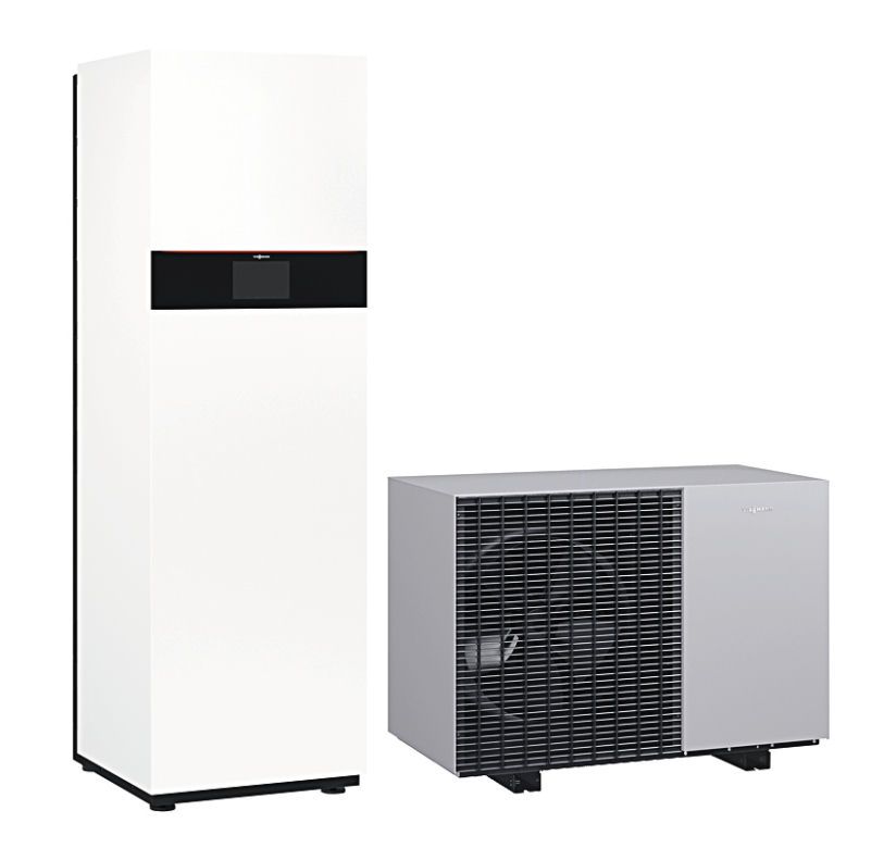

Vitocal 151-A
Vitocal 151-A
Vitocal 151-A. Producent: VIESSMANN. Moc: 6 kW. Sezonowa efektywność energetyczna SCOP (W35): 4,6. Sezonowa efektywność energetyczna SCOP (W55): 3,6. Klasa efektywności energetycznej (A7/W35): A+++. Klasa efektywności energetycznej (A7/W55): A++. Strefa klimatyczna przyjęta w obliczeniach: umiarkowana. Rodzaj sprężarki: sprężarka tłokowa z podwójnym tłokiem mimośrodowym. Poziom hałasu (moc akustyczna): 2 m od jednostki – 41 dB, 4 m – 35 dB. Zakres temperatury zewnętrznej (CO): –20-40°C. Maksymalna temperatura zasilania: 70°C. Czynnik roboczy: R290. Zabezpieczenia przed zamarzaniem: elektryczne ogrzewanie wanny zbiorczej kondensatu. Wbudowany zasobnik c.w.u. z grzałką: 190 l. Dodatkowe wyposażenie: sterownik pomieszczenia Vitotrol 300-E. Funkcje sterowania: automatyka pogodowa, możliwość obsługi czterech obiegów grzewczych, współpraca z systemem Single Room Control, obsługa z aplikacji mobilnej ViCare App. Wymiary: jedn. wewn. 190 x 60 x 59,7 cm, jedn. zewn. 84,1 x 114,4 x 60 cm. Waga: jedn. wewn. 170 kg, jedn. zewn. 162 kg. Cena: 48 283 zł.
Autor: VIESSMANN/ Materiały prasowe

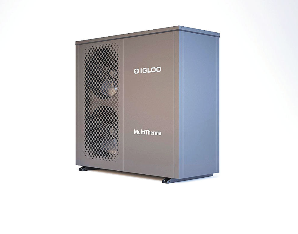

MultiTherma
MultiTherma
MultiTherma. Producent: IGLOO. Moc: 2,5-12 kW. Klasa efektywności energetycznej (A7/W35): A+++. Klasa efektywności energetycznej (A7/W55): A+++. Strefa klimatyczna przyjęta w obliczeniach: umiarkowana. Rodzaj sprężarki: inwerterowa typu scroll. Poziom hałasu (ciśnienie akustyczne, odległość 3 m): 40 dB. Maksymalna temperatura zasilania: 65°C. Czynnik roboczy: R290. Zabezpieczenia przed zamarzaniem: odszranianie gorącymi parami oraz izolowane tace ociekowe. Dodatkowe wyposażenie: sterownik kaskadowy Elektro-Box, adapter Heat-Box. Funkcje sterowania: zdalnie, za pomocą aplikacji mobilnej. Wymiary: jedn. wewn. Basic 47 x 30 x 26,6 cm, Pro 86,2 x 62 x 38,3 cm; jedn. zewn. 137,5 x 68,8 x 131,4 cm. Waga: jedn. zewn. 245 kg. Cena: jedn. zewn. – 47 720 zł, Basic – 5920- 6560 zł, Pro – 11810-12640 zł.
Autor: IGLOO/ Materiały prasowe

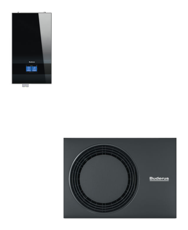

Logatherm WLW186i-5 AR E
Logatherm WLW186i-5 AR E. Producent: ROBERT BOSCH. Dystrybutor: BUDERUS. Moc: 5,4 kW. Sezonowa efektywność energetyczna SCOP (W35): 4,65. Sezonowa efektywność energetyczna SCOP (W55): 3,5. Klasa efektywności energetycznej (A7/W35): A+++. Klasa efektywności energetycznej (A7/W55): A++. Strefa klimatyczna przyjęta w obliczeniach: umiarkowana. Rodzaj sprężarki: rotacyjna. Poziom hałasu (moc akustyczna): jedn. wewn. 37 dB, jedn. zewn. 42 dB. Zakres temperatury zewnętrznej (CO): –22-45°C. Maksymalna temperatura zasilania: 75°C. Czynnik roboczy: R290. Zabezpieczenia przed zamarzaniem: gorący gaz. Dodatkowe wyposażenie: zasobnik c.w.u., opcjonalnie zbiornik buforowy. Funkcje sterowania: ogrzewanie, chłodzenie, przygotowanie c.w.u., współpraca z instalacją fotowoltaiczną, sterowanie rekuperacją, współpraca z instalacją kolektorów słonecznych. Wymiary: jedn. wewn. 71 x 40 x 30 cm, jedn. zewn. 80 x 110 x 54 cm. Waga: jedn. wewn. 25 kg, jedn. zewn. 143 kg. Cena: 53 925 zł.
Autor: ROBERT BOSCH/ Materiały prasowe

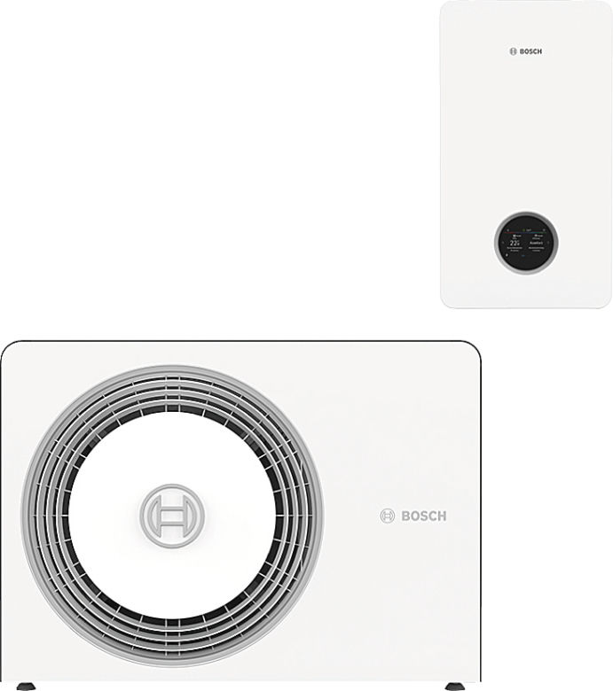

Compress 6800iAW 5 ORE-S
Compress 6800iAW 5 ORE-S. Producent: BOSCH. Moc: 5,4 kW. Sezonowa efektywność energetyczna SCOP (W35): 4,65. Sezonowa efektywność energetyczna SCOP (W55): 3,5. Klasa efektywności energetycznej (A7/W35): A+++. Klasa efektywności energetycznej (A7/W55): A++. Strefa klimatyczna przyjęta w obliczeniach: umiarkowana. Rodzaj sprężarki: rotacyjna. Poziom hałasu (moc akustyczna): jedn. wewn. 37 dB, jedn. zewn. 42 dB. Zakres temperatury zewnętrznej (CO): –22-45°C. Maksymalna temperatura zasilania: 75°C. Czynnik roboczy: R290. Zabezpieczenia przed zamarzaniem/odszranianie: gorący gaz. Dodatkowe wyposażenie: zasobnik c.w.u., opcjonalnie zbiornik buforowy. Funkcje sterowania: ogrzewanie, chłodzenie, przygotowanie c.w.u., współpraca z instalacją fotowoltaiczną, sterowanie rekuperacją, współpraca z instalacją kolektorów słonecznych. Wymiary: jedn. wewn. 71 x 40 x 30 cm, jedn. zewn. 80 x 110 x 54 cm. Waga: jedn. wewn. 25 kg, jedn. zewn. 143 kg. Cena: 60 014 zł.
Autor: BOSCH/ Materiały prasowe

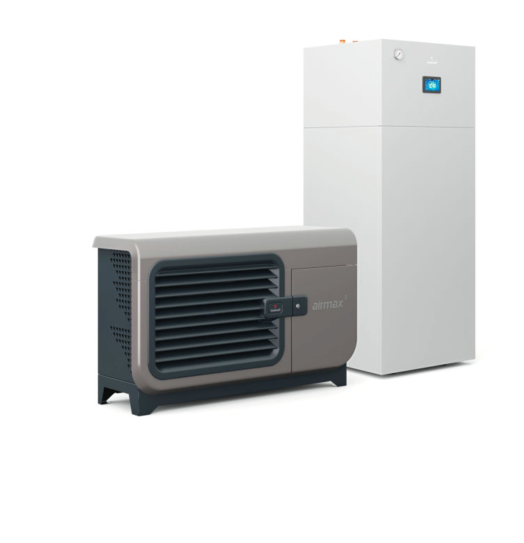

Airmax 3 7GT
Airmax 3 7GT
Airmax 3 7GT. Producent: GALMET. Moc: 2-9 kW. Sezonowa efektywność energetyczna SCOP (W35): 176. Sezonowa efektywność energetyczna SCOP (W55): 130. Klasa efektywności energetycznej (A7/W35): A+++. Klasa efektywności energetycznej (A7/W55): A++. Strefa klimatyczna przyjęta w obliczeniach: klimat umiarkowana. Rodzaj sprężarki: inwerterowa spiralna. Poziom hałasu: jedn. zewn. 40 dB (ciśnienie akustyczne, odległość 4 m), jedn. wewn. 32 dB (moc akustyczna). Zakres temperatury zewnętrznej (CO): –20-35°C. Maksymalna temperatura zasilania: 68°C. Czynnik roboczy: R290. Zabezpieczenia przed zamarzaniem: tak. Wbudowany zasobnik c.w.u. z grzałką: 190 l (z wężownicą i anodą tytanową). Dodatkowe wyposażenie: Onebox – szafa hydrauliczna, bufor c.o., centrala Smart Home Sinum. Funkcje sterowania: automatyczne sterowanie na podstawie krzywej grzewczej, stałej temperatury zadanej lub harmonogramu pracy, sterownik z konfiguratorem pierwszego uruchomienia Step by Step, sterowanie pompą cyrkulacyjną i grzałką zbiornika c.w.u, harmonogramem ogrzewania – bufora, zbiornika c.w.u, obiegów grzewczych. Wymiary: jedn. wewn. 185 x 71 x 73 cm, jedn. zewn. 91 x 140 x 52 cm. Waga: jedn. wewn. 193 kg, jedn. zewn. 110 kg. Cena: 38 300 zł.
Autor: GALMET/ Materiały prasowe
