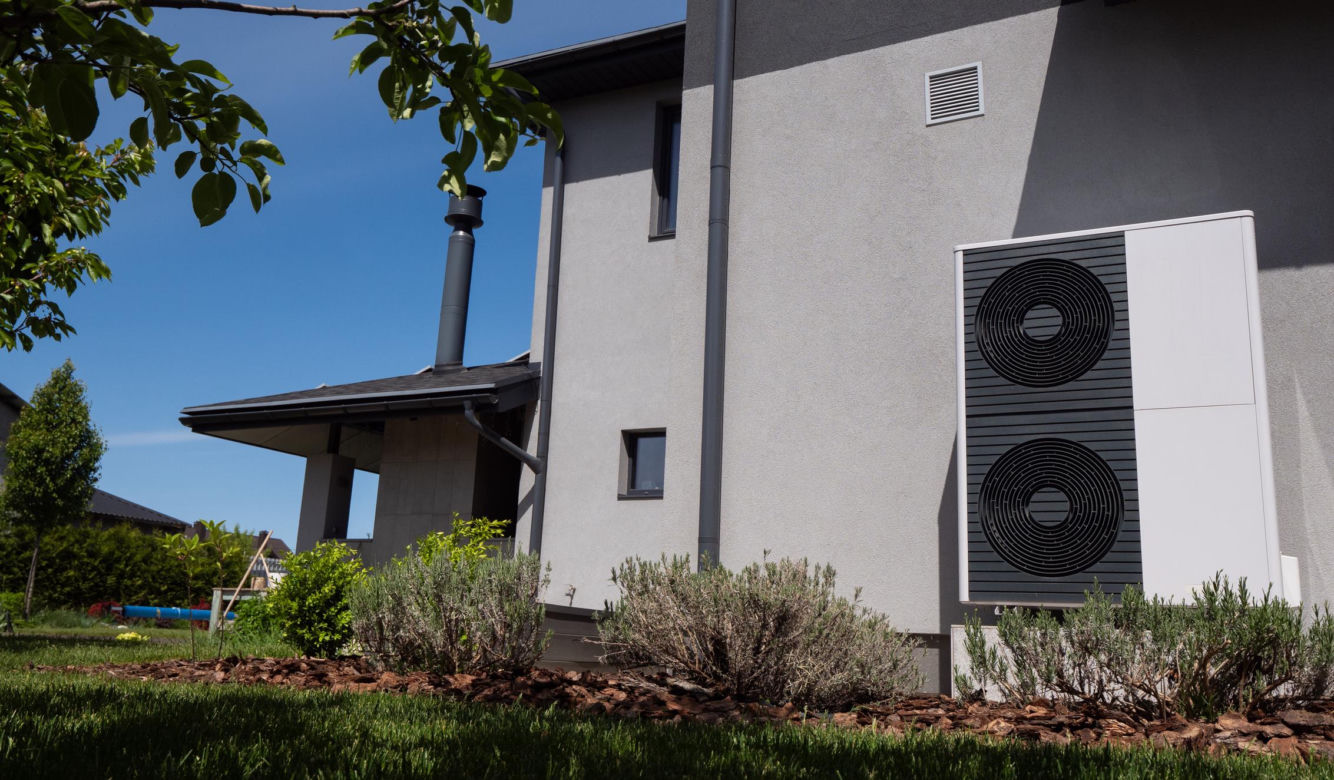

Lokalizacja jednostki zewnętrznej powietrznej pompy ciepła – odległość od wrażliwych punktów i kierunek wylotu powietrza – jest bardzo ważna dla spełnienia norm akustycznych
Autor: MAXSHOT/ Getty Images

Aby zapewnić komfort akustyczny, trzeba nie tylko wybrać cichą pompę, ale też prawidłowo ją zamontować
Autor: StockSeller_ukr/ Getty Images

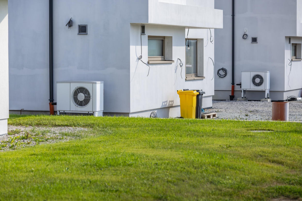

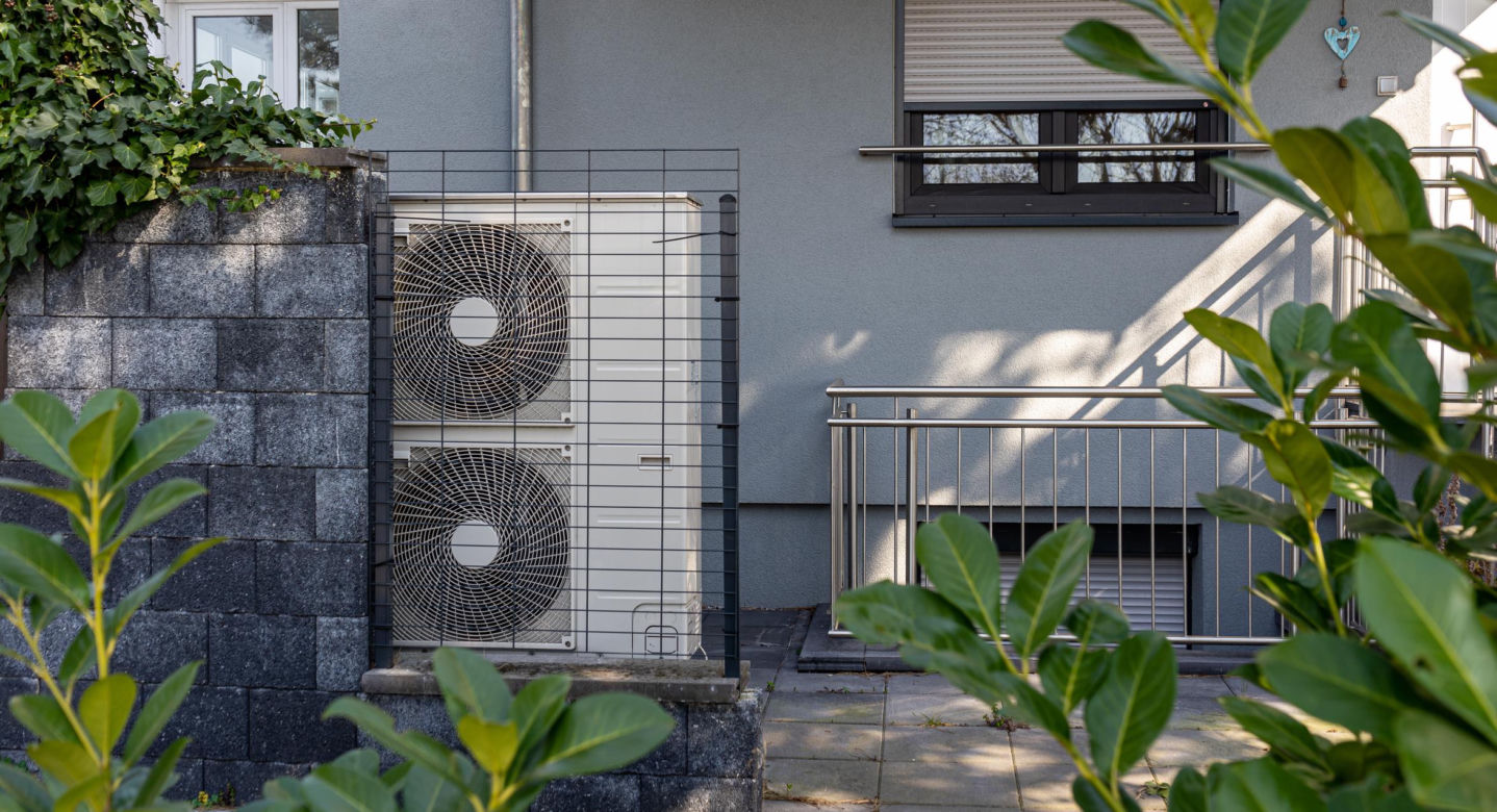

Producent podaje moc akustyczną, a nie ciśnienie akustyczne, ponieważ to drugie zależy od wielu czynników, w tym otoczenia, możliwości odbicia i wzmocnienia dźwięku, odległości, w jakiej jest mierzona
Autor: brebca/ Getty Images

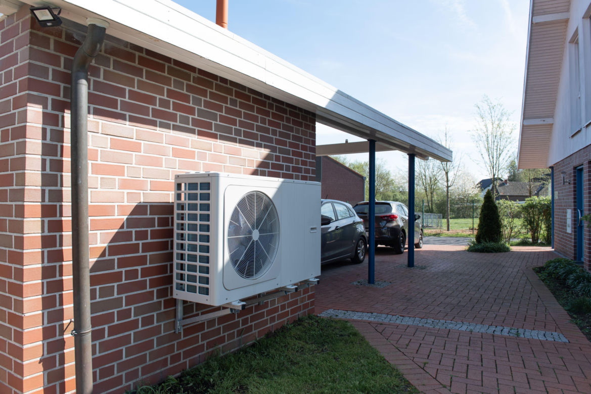

W praktyce, aby spełnić normy hałasu środowiskowego i zminimalizować uciążliwość dla sąsiadów, zaleca się lokalizację pompy ciepła co najmniej 3 metry od granicy działki

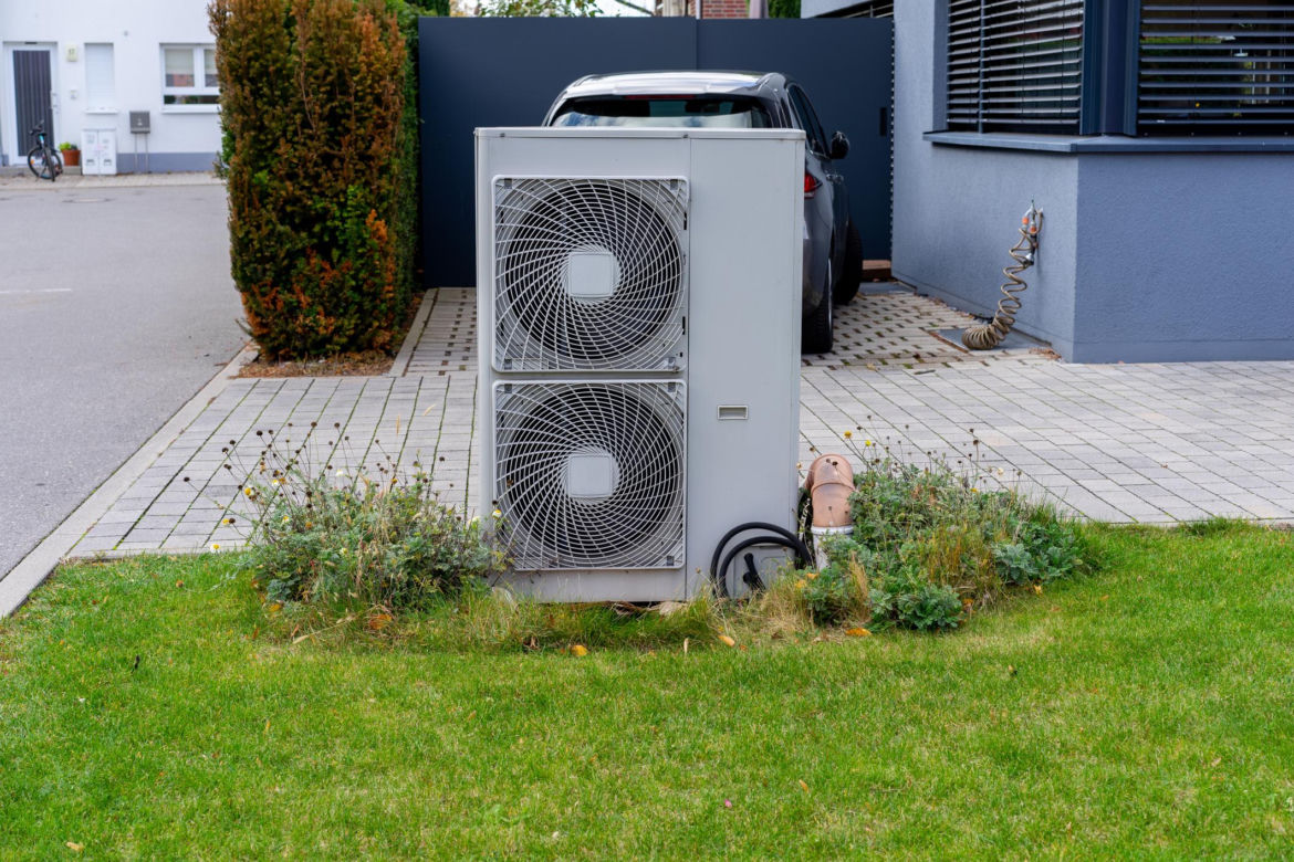

Ważny jest też kierunek, w którą zwrócone będą elementy pompy emitujące hałas, takie jak wentylatory

W głośnej miejskiej zabudowie dźwięk wydawany przez urządzenia będzie mniej słyszalnych

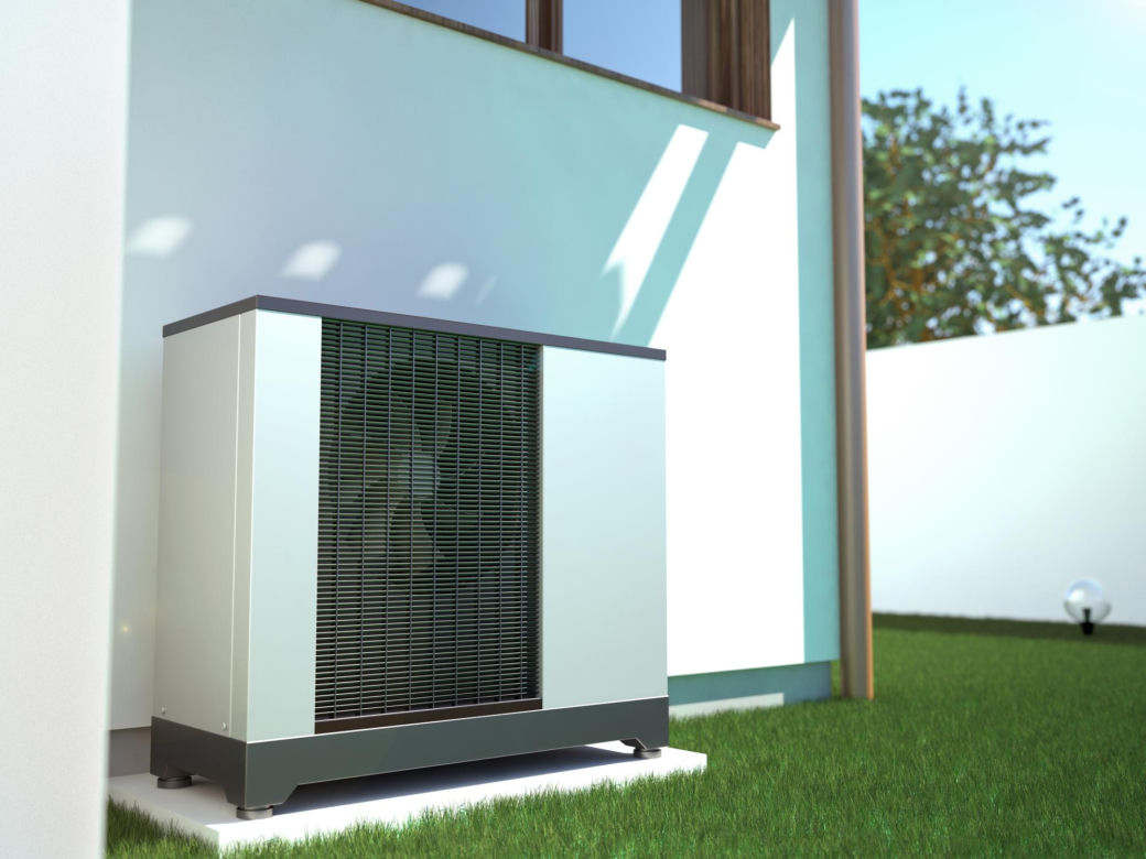

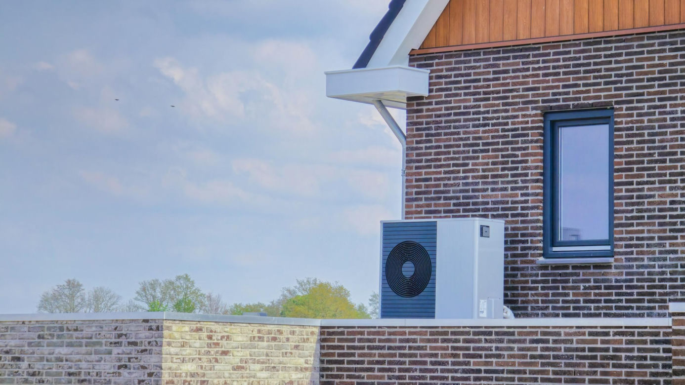

Im pompa ciepła będzie znajdowała się dalej od okien i drzwi oraz stref wypoczynku, tym będzie mniej uciążliwa

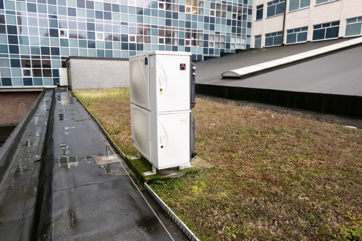

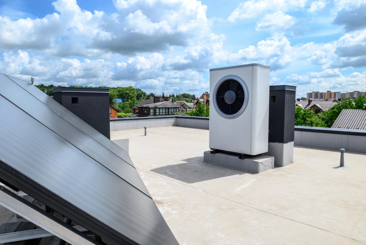

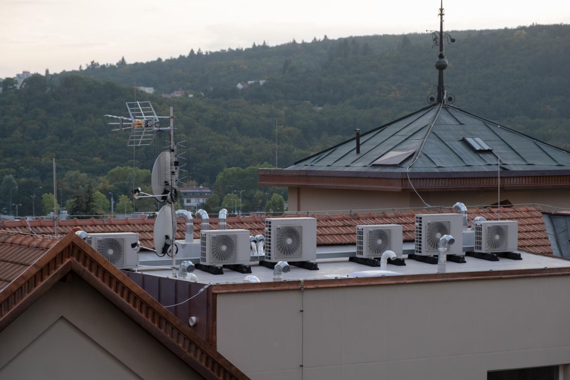

Umieszczenie jednostki zewnętrznej pompy ciepła na stropodachu budynku może stanowić skuteczną strategię w rozwiązywaniu problemów związanych z akustyką
Autor: fokkebok/ Getty Images
Wymagania dotyczące akustyki powietrznych pomp ciepła i rozwiązania ograniczające hałas
Taka lokalizacja często pozwala na znaczące zwiększenie odległości od wrażliwych akustycznie stref na poziomie gruntu (np. sypialni, tarasów, granic działek sąsiadów), co, zgodnie z zasadami rozchodzenia się dźwięku, naturalnie redukuje poziom ciśnienia akustycznego w tych obszarach

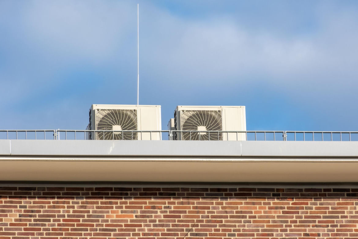

Dodatkowo usytuowanie pompy ciepła na stropodachu często zapewnia swobodniejszy rozprzestrzenianie się dźwięku w otwartej przestrzeni, minimalizując ryzyko odbić od bliskich przeszkód architektonicznych
Autor: Dmytro Tomson/ Getty Images

Należy jednak pamiętać o konieczności zastosowania efektywnej izolacji wibracyjnej oraz zapewnienia odpowiedniej nośności konstrukcji dachu
Autor: DenBoma/ Getty Images

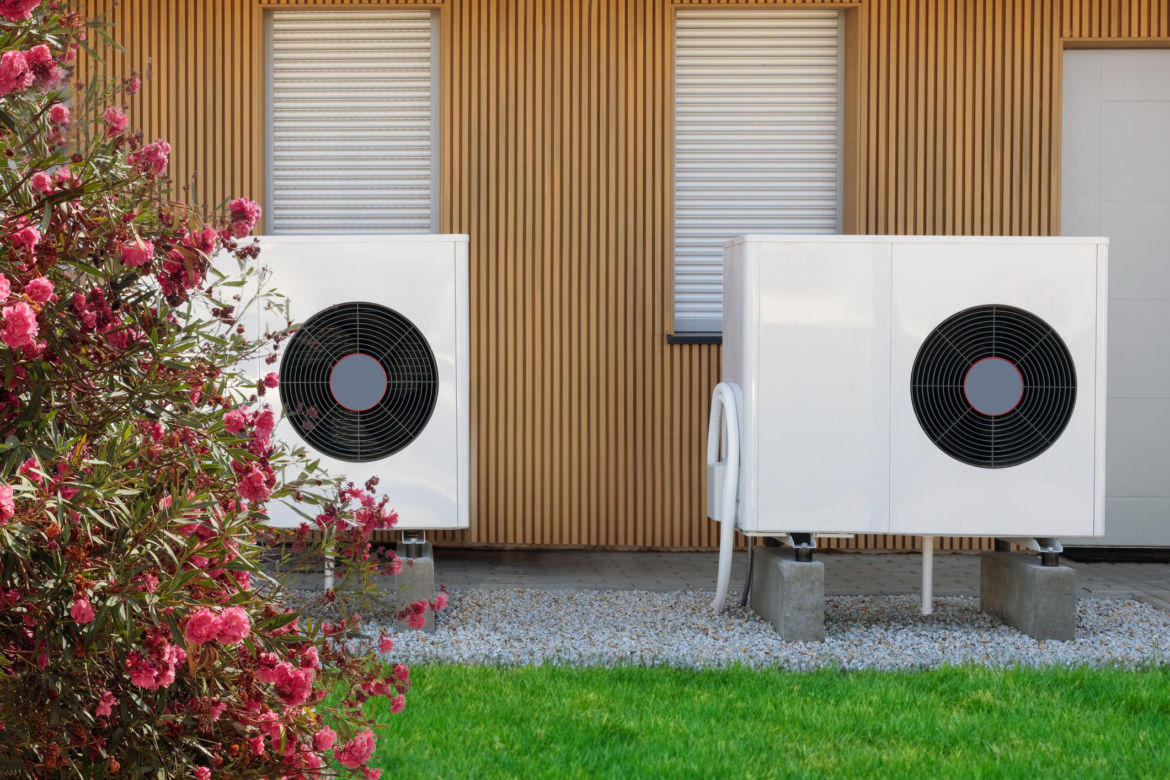

Aby zredukować przenoszenie wibracji i zapewnić stabilność, jednostka zewnętrzna pompy ciepła może być zamontowana na specjalnie przygotowanym, masywnym fundamencie
Autor: Maudib/ Getty Images

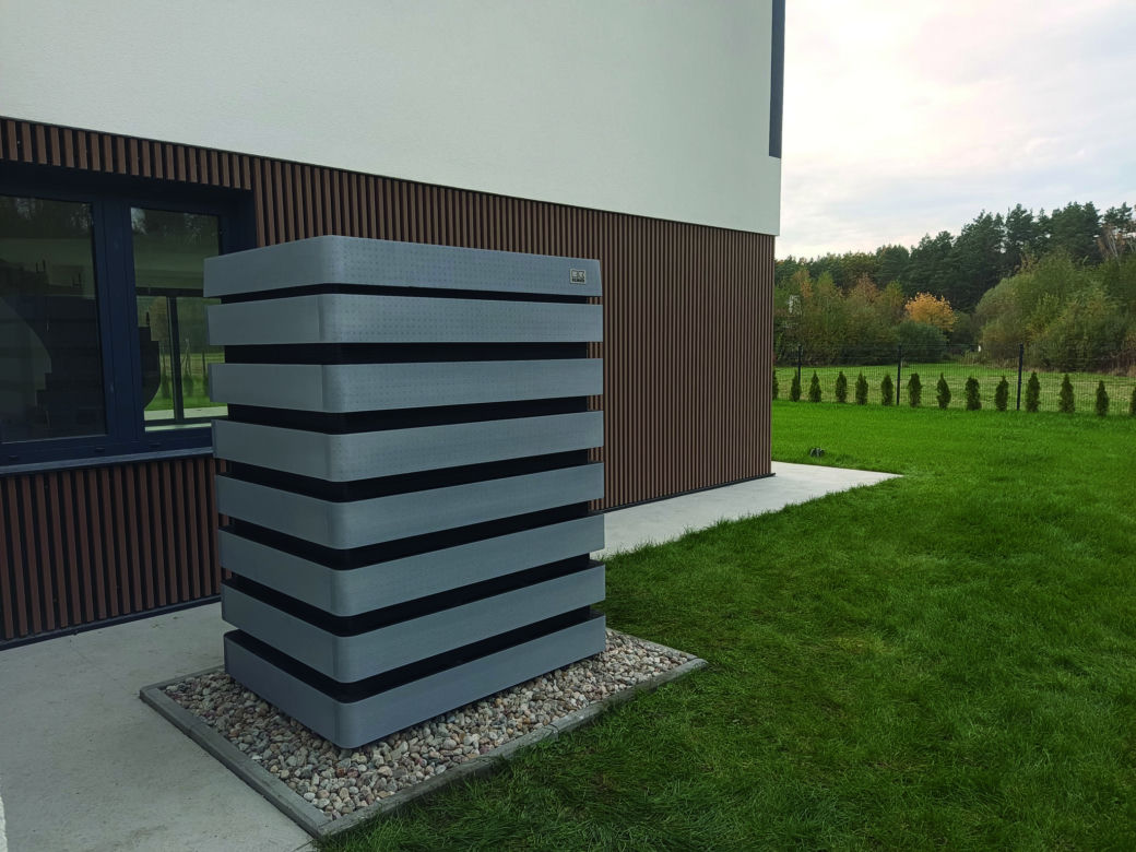

Pompa ciepła umieszczona w specjalistycznej obudowie dźwiękoszczelnej, zapewniającej znaczną redukcję emisji hałasu do otoczenia

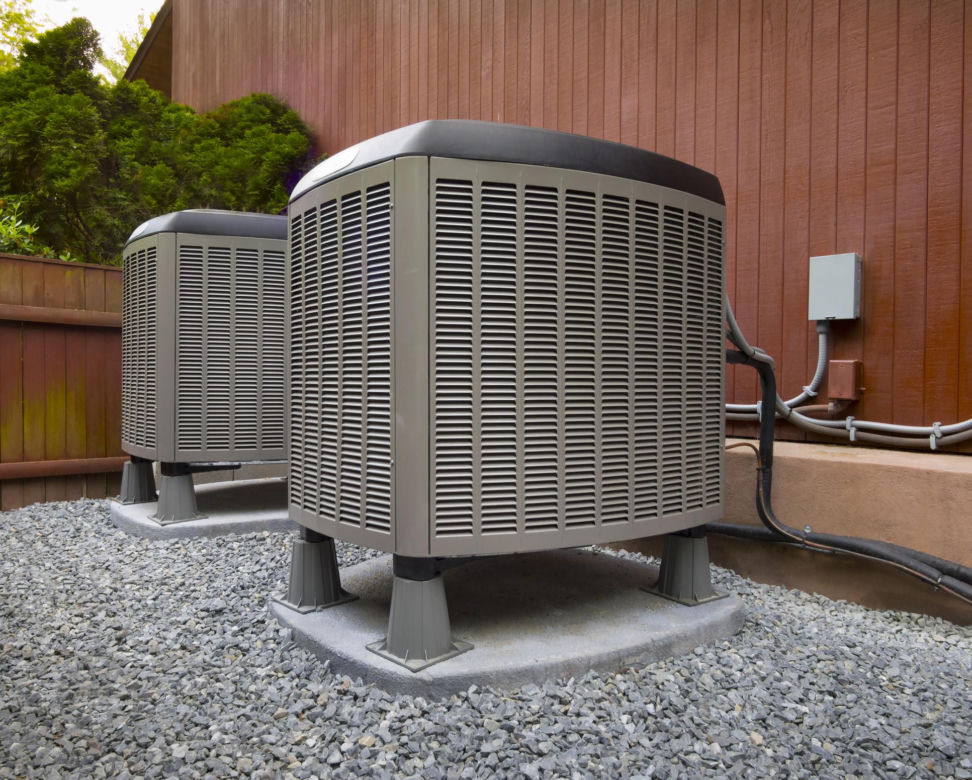

Powietrzne pompy ciepła generują hałas zależny od mocy akustycznej, typu sprężarki i konstrukcji wentylatora, co wpływa na poziom ciśnienia akustycznego odbieranego w otoczeniu
Autor: Sevda Ercan/ Getty Images
