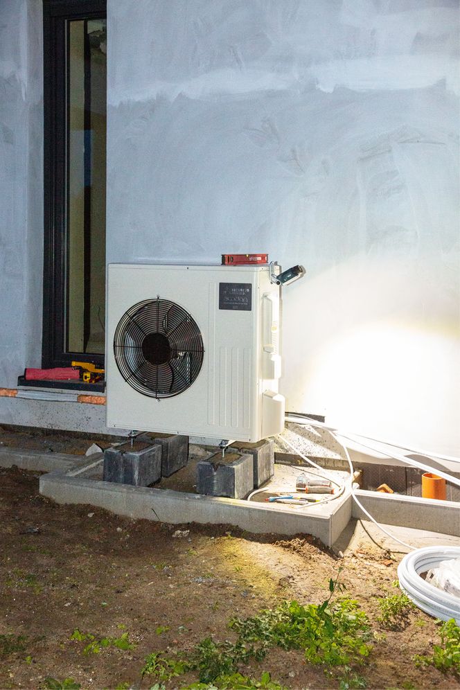

Cokół
Cokół
Na wymurowanym wcześniej fundamencie stanęły dodatkowe kilkunastocentymetrowe
podstawy pod moduł z zalanych betonem pustaków.
Źródło: Archiwum serwisu
Poziomowanie
Poziomowanie
Podpory pod jednostkę należy starannie wypoziomować, aby podczas pracy
urządzenia nie powstawały drgania i dodatkowy hałas.
Układanie przewodów
Układanie przewodów
Aby przewody nie przesuwały się i nie wypadały, trzeba je zamocować w bruzdach pianką montażową.

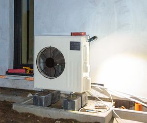

Ustawienie jednostki
Moduł zewnętrzny wybranego modelu pompy ciepła ma wymiary blisko 1 x 1 m i waży ponad 50 kg. Do przeniesienia i ustawienia go są potrzebne dwie osoby.
Konieczny odstęp
Konieczny odstęp
Aby zaoewnić prawidłowe warunki pracy jednostki zewnętrznej, jej odległość
od ściany domu nie może być mniejsza niż 15 cm.
Stabilne mocowanie
Stabilne mocowanie
Jednostka zewnętrzna musi być przytwierdzona śrubami do podstawy. Umożliwiają one dokładne wyregulowanie położenia, niezbędne do prawidłowej i cichej pracy podzespołów.
Długość przewodów
Długość przewodów
Przewody do połączenia jednostki zewnętrznej z wewnętrzną powinny się swobodnie układać, więc należy przygotować je z zapasem i na końcu ewentualnie przyciąć na wymaganą długość.
Połączenie
Połączenie
Złączki na połączeniu przewodów z króćcami jednostki zewnętrznej muszą zostać
dokładnie dokręcone.
Spięcie obiegu pompy
Drugi koniec przewodów roboczych trzeba połączyć z króćcami w jednostce wewnętrznej.
Próba ciśnienia
Próba ciśnienia
Przed uruchomieniem pompy ciepła należy zrobić próbę szczelności obu
jednostek przez napełnienie łączących je rur suchym azotem pod maksymalnym
ciśnieniem roboczym.
