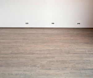

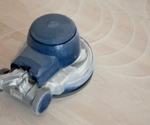

Podłoga jest wykonana z selekcjonowanych jasnych deszczułek jesionowych. Przed barwieniem musi być dokładnie wyszlifowana

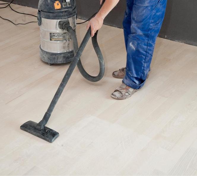

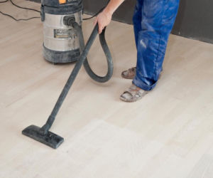

Potem podłogę należy dokładnie oczyścić. Najlepiej zrobić to odkurzaczem przemysłowym

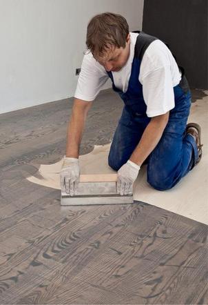

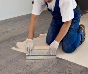

Bejca na oleju może być nakładana wałkiem, pędzlem lub pacą parkieciarską. Wałkiem zwykle robi się dość grubą warstwę, więc trzeba odczekać, aż wsiąknie. Pacą można rozprowadzić bejcę bardzo cienko

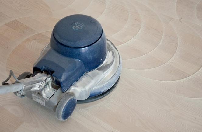

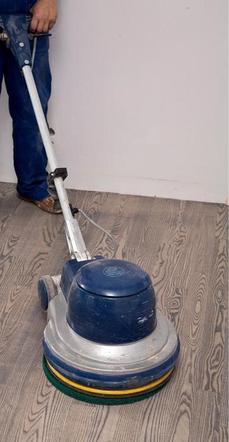

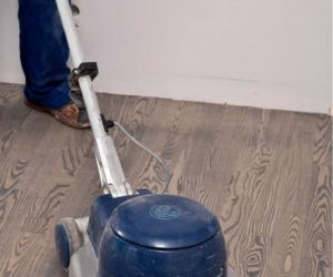

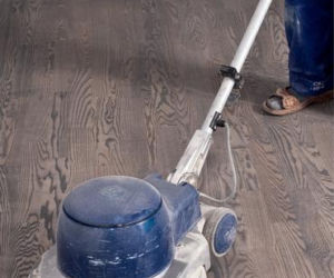

Po 20-30 minutach bejcę trzeba wetrzeć w drewno zielonym padem. Jest on dość ostry, służy do intensywnego szorowania. Posadzka powinna być równomiernie zabarwiona

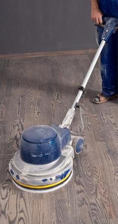

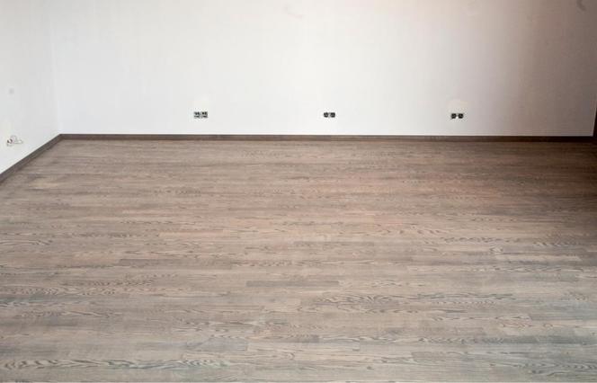

Po dwóch-trzech godzinach posadzkę należy wypolerować białym padem o drobnych miękkich włóknach. Zabejcowana podłoga schnie 24-48 godzin. W tym czasie trzeba sprawdzić, czy ze szczelin między deszczułkami nie wypłynął nadmiar bejcy olejnej, co mogłoby skutkować przebarwieniami

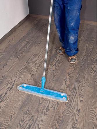

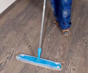

Przed nałożeniem warstwy wykończeniowej posadzkę musimy oczyścić z pyłu i kurzu, na przykład mopem

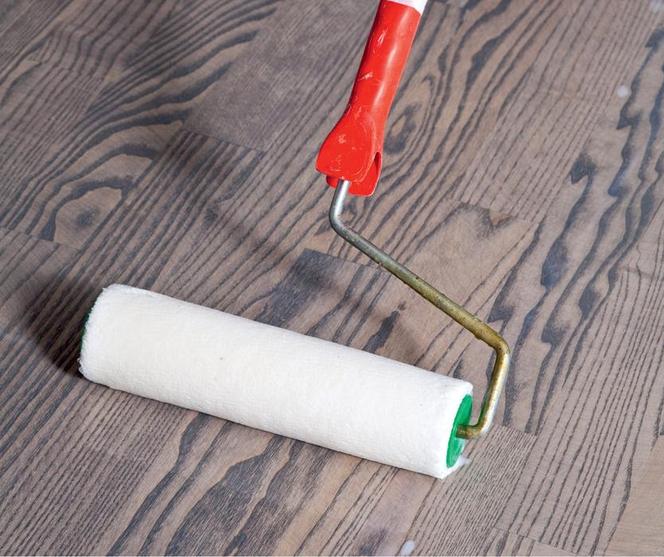

Do wykończenia posadzki wybrano dwuskładnikowy lakier poliuretanowy przeznaczony do podłóg barwionych. Nakłada się go wałkiem

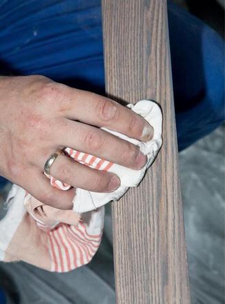

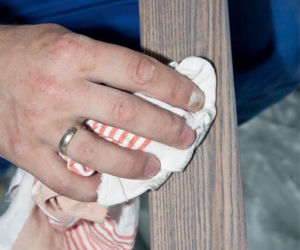

Listwy przypodłogowe trzeba pokryć barwnym olejem za pomocą pędzla i wetrzeć go szmatką. Mocuje się je kołkami lub przykleja do ścian. Na koniec należy je zabezpieczyć lakierem
