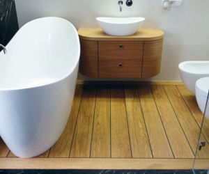

Trwałość podłogi w łazience zapewni odpowiednia technika jej montażu gwarantująca stałą jej szczelność, czyli brak luzów na styku poszczególnych elementów.

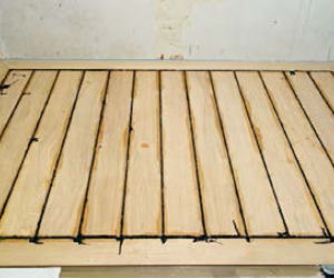

Na podłodze w łazience doskonale sprawdzi się krajowa dębina, jeśli tylko zapewnisz odpowiednie uszczelnienie podkładu, dylatacji obwodowych i krawędzi między deskami

Przed wypełnieniem kanałów między deskami oraz dylatacji obwodowych klejem elastomerowym należy wzmocnić powierzchnię ściany i desek, smarując ją odpowiednią żywicą zwiększającą przyczepność

Elastomer nakłada się pistoletem. Trzeba to robić tak długo, aż szczelnie wypełni pozostawioną przestrzeń, a nadmiar wypłynie na wierzch. Gdy klej elastomerowy zastygnie, można przystąpić do szlifowania podłogi
